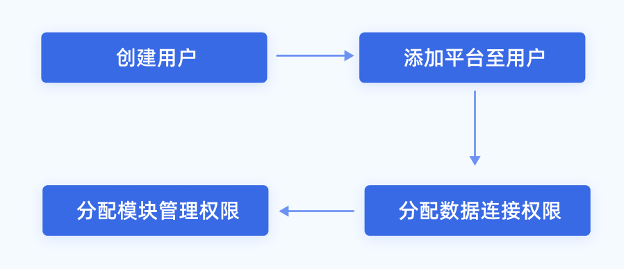

本文将说明如何创建一个系统用户 ming 并为其赋予数据连接的使用权限、数据开发、数据管道、数据服务的指定文件夹下任务编辑权限。

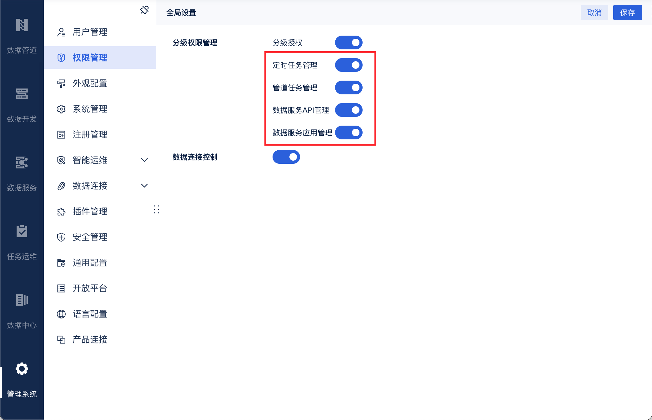

首先超级管理员开启全局设置下的「定时任务管理」、「管道任务管理」、「数据服务API管理」、「数据服务应用管理」,如下图所示:

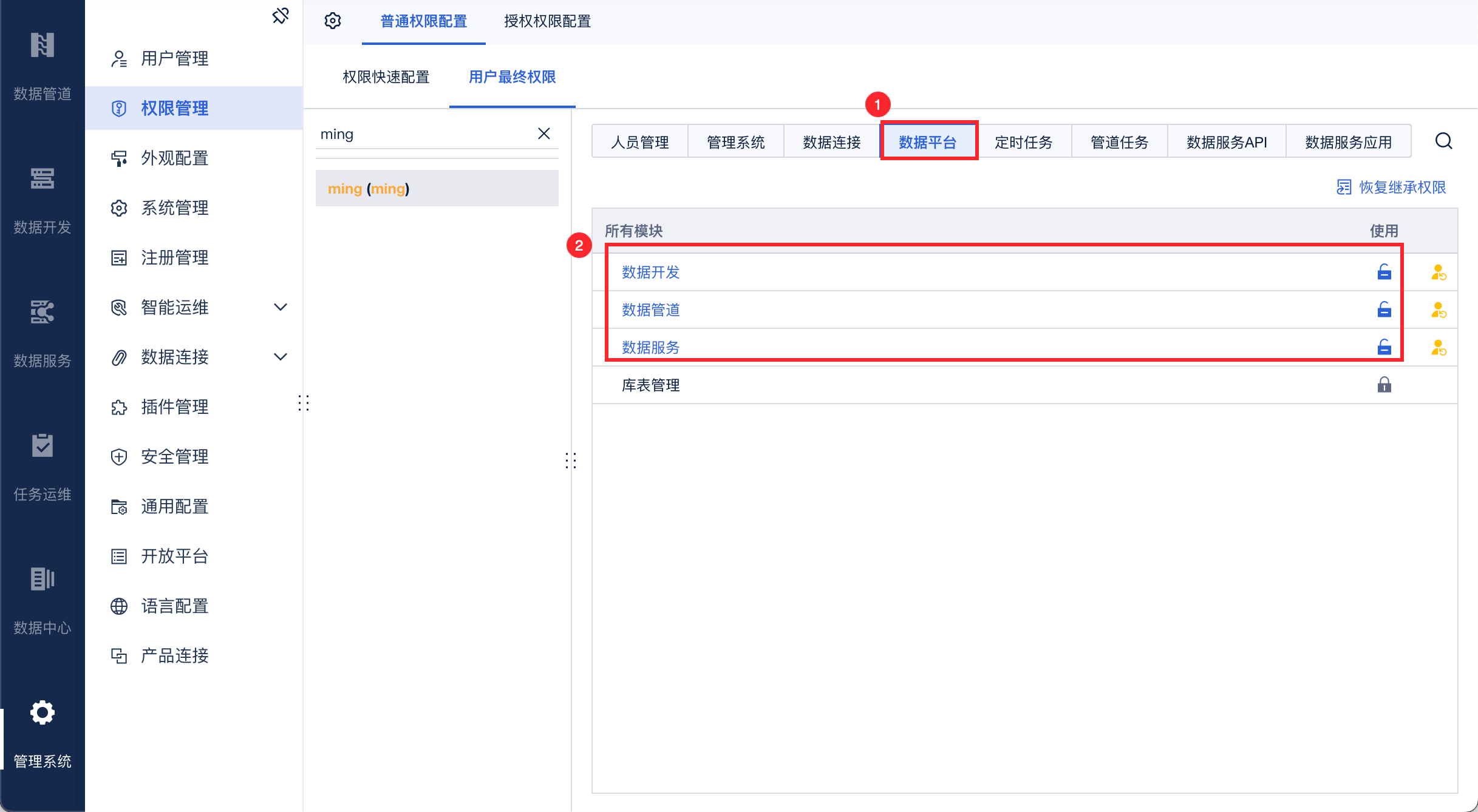

选择需要开启权限的用户 ming,然后为其开启数据平台下的模块权限,如下图所示:

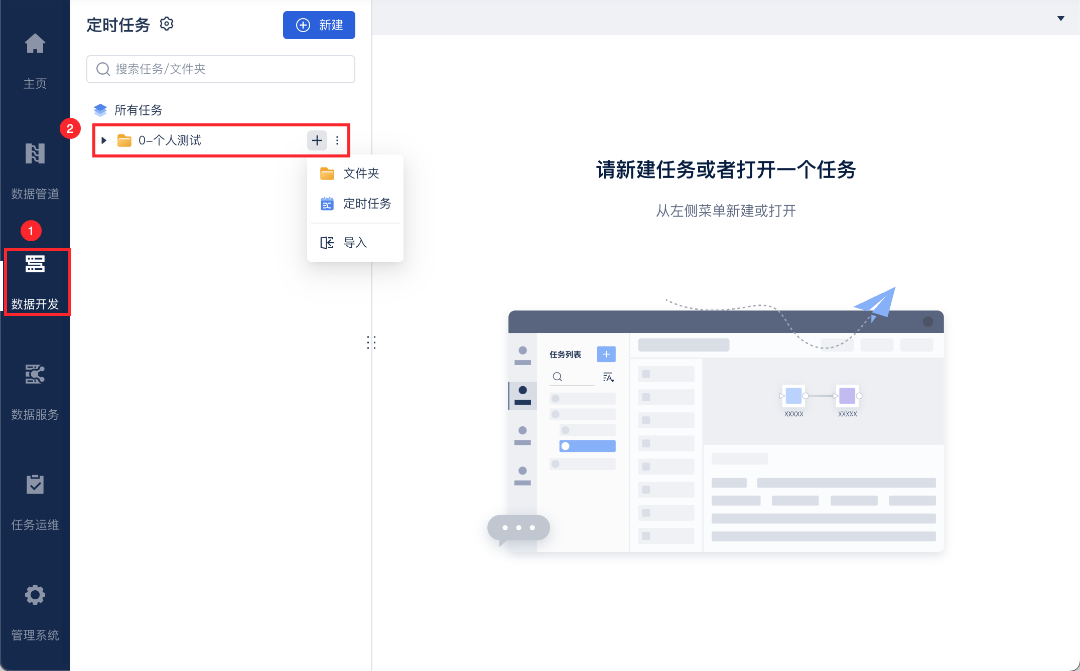

然后开启定时任务下指定的文件夹管理权限,用户即可在文件夹下进行任务创建和开发,如下图所示:

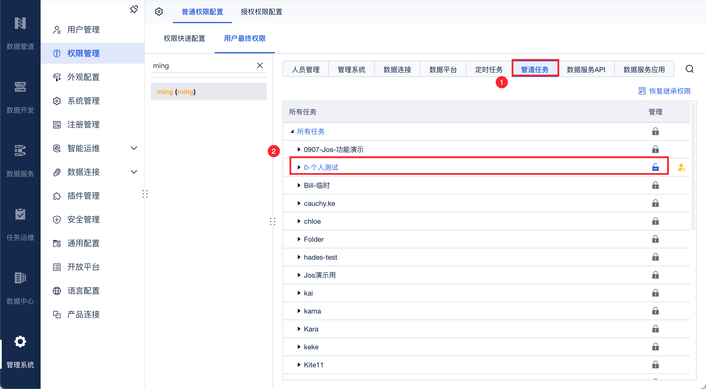

管道任务同理,如下图所示:

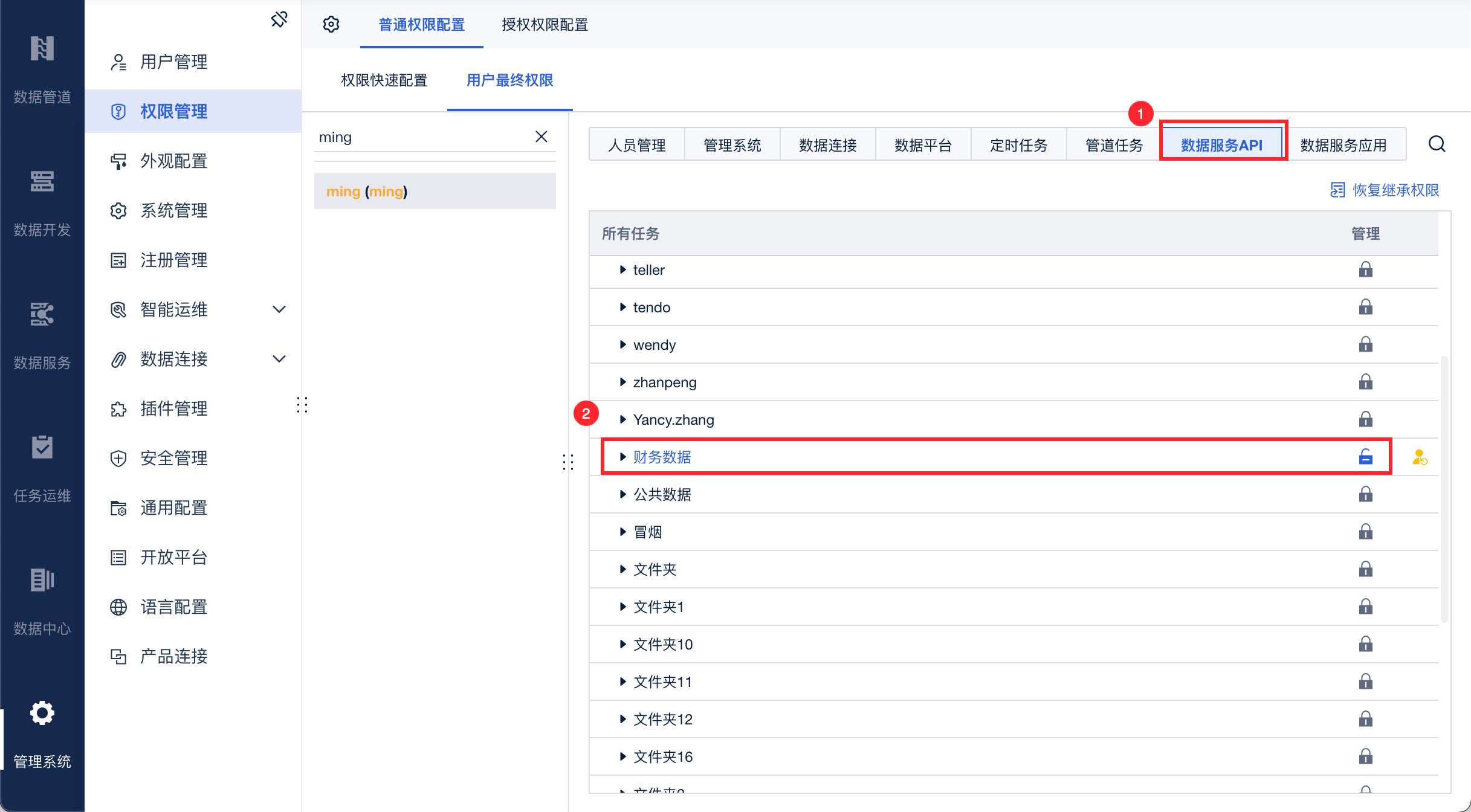

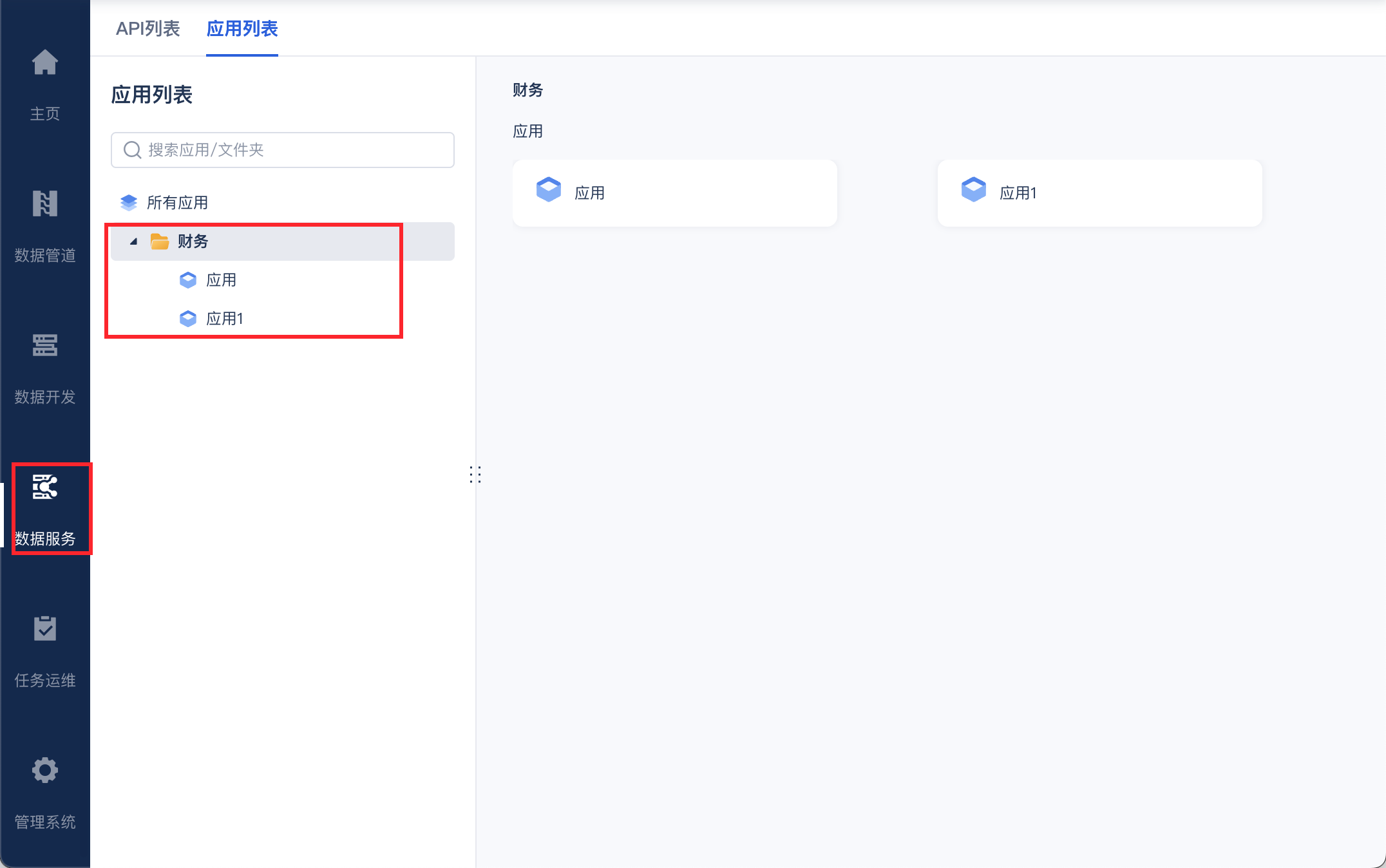

数据服务API和数据服务应用指定文件夹管理权限,如下图所示:
此时用户 ming 登录后,就看到他可以在开启管理权限的文件夹下创建任务和API应用,如下图所示:
