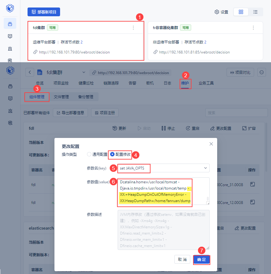

0808 dump导出
1)建议值
建议配置HeapDumpOnOutOfMemoryError 及 HeapDumpPath以保证正常导出dump
-XX:+HeapDumpOnOutOfMemoryError参数表示当JVM发生OOM时,自动生成DUMP文件。
-XX:HeapDumpPath=${目录}参数表示生成dump文件的路径,也可以指定文件名称,例如:-XX:HeapDumpPath=${目录}/java_heapdump.hprof。
如果不指定文件名,默认为:java_<pid>_<date>_<time>_heapDump.hprof。
2)修改方式
本节展示设置dump导出的步骤。
| 部署方式 | 修改方案 |
| 运维平台部署的项目 | 1)管理员登录运维平台,选择指定运维项目。点击「维护>组件管理」。 2)找到「bi6/fr/fdl」组件,点击「更改配置>配置修改」 。 3)找到参数「set JAVA_OPTS」,在参数值最后添加配置(请将/path/to/dump/directory更换为你自己存储 Heap Dump 文件的目录): -XX:+HeapDumpOnOutOfMemoryError -XX:HeapDumpPath=/path/to/dump/directory 4)点击「确定」,会自动重启组件。重启成功后配置生效。
非运维平台部署的项目 操作系统为Linux 中间件类型为Tomcat | 1)进入%Tomcat_HOME%/bin目录,寻找名为setenv.sh的文件。 如果文件不存在,可以创建一个新的setenv.sh文件。 2)在文件中添加以下行(请将/path/to/dump/directory更换为你自己存储 Heap Dump 文件的目录): JAVA_OPTS="$JAVA_OPTS -XX:+HeapDumpOnOutOfMemoryError -XX:HeapDumpPath=/path/to/dump/directory" 3)配置完成后重启工程生效。 |
非运维平台部署的项目 操作系统为Windows 中间件类型为Tomcat | 1)进入%Tomcat_HOME%/bin目录,寻找名为setenv.bat的文件。 如果文件不存在,可以创建一个新的setenv.bat文件。 2)在文件中添加以下行(请将/path/to/dump/directory更换为你自己存储 Heap Dump 文件的目录): set JAVA_OPTS=%JAVA_OPTS% -XX:+HeapDumpOnOutOfMemoryError -XX:HeapDumpPath=/path/to/dump/directory 3)配置完成后重启工程生效。 |

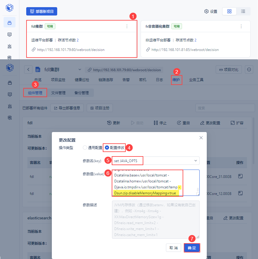

0816 zip相关配置-Dsun.zip.disableMemoryMapping
1)建议值
配置该参数,可预防 jvm crash
建议配置-Dsun.zip.disableMemoryMapping=true
2)修改方式
| 部署方式 | 修改方案 |
| 运维平台部署的项目 | 运维平台部署的项目,默认为工程的bi6/fr/fdl组件配置了该参数,一般无需修复 如存在问题,请手动配置: 1)管理员登录运维平台,选择指定运维项目。点击「维护>组件管理」。 2)找到「bi6/fr/fdl」组件,点击「更改配置>配置修改」 。 3)找到参数「set JAVA_OPTS」,在参数值最后添加配置: -Dsun.zip.disableMemoryMapping=true 4)点击「确定」,会自动重启组件。重启成功后配置生效。
非运维平台部署的项目 操作系统为Linux 中间件类型为Tomcat | 1)进入%Tomcat_HOME%/bin目录,寻找名为setenv.sh的文件。 如果文件不存在,可以创建一个新的setenv.sh文件。 2)在文件中添加以下行: JAVA_OPTS="$JAVA_OPTS -Dsun.zip.disableMemoryMapping=true" 3)配置完成后重启工程生效。 |
非运维平台部署的项目 操作系统为Windows 中间件类型为Tomcat | 1)进入%Tomcat_HOME%/bin目录,寻找名为setenv.bat的文件。 如果文件不存在,可以创建一个新的setenv.bat文件。 2)在文件中添加以下行: set JAVA_OPTS=%JAVA_OPTS% -Dsun.zip.disableMemoryMapping=true 3)配置完成后重启工程生效。 |

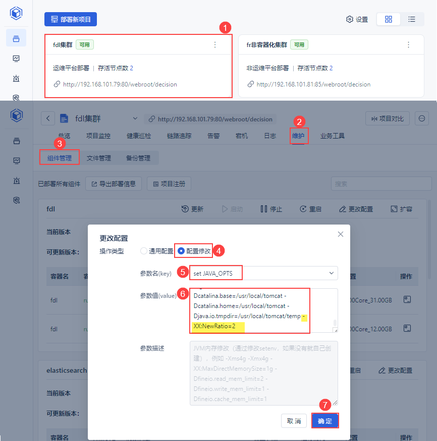

0817 堆内老年代与新生代大小比例
1)建议值
堆内老年代与新生代大小比例建议为 2(-XX:NewRatio=2,JVM的默认值);NewRatio 大小正常生效需要用户不限制新生代大小。
2)修改方式
在设置-Xmx、-Xms参数的位置,添加 NewRatio 的值即可,本节展示设置 NewRatio 的步骤。
| 部署方式 | 修改方案 |
| 运维平台部署的项目 | 1)管理员登录运维平台,选择指定运维项目。点击「维护>组件管理」。 2)找到「bi6/fr/fdl」组件,点击「更改配置>配置修改」 。 3)找到参数「set JAVA_OPTS」,在参数值最后添加配置: -XX:NewRatio=2 4)点击「确定」,会自动重启组件。重启成功后配置生效。
非运维平台部署的项目 操作系统为Linux 中间件类型为Tomcat | 1)进入%Tomcat_HOME%/bin目录,寻找名为setenv.sh的文件。 如果文件不存在,可以创建一个新的setenv.sh文件。 2)在设置-Xmx、-Xms参数的位置,添加 NewRatio 的值,例如: JAVA_OPTS="$JAVA_OPTS -Xms2048M -Xmx8196M -XX:NewRatio=2" 3)配置完成后重启工程生效。 |
非运维平台部署的项目 操作系统为Windows 中间件类型为Tomcat | 1)进入%Tomcat_HOME%/bin目录,寻找名为setenv.bat的文件。 如果文件不存在,可以创建一个新的setenv.bat文件。 2)在设置-Xmx、-Xms参数的位置,添加 NewRatio 的值,例如: set JAVA_OPTS=%JAVA_OPTS% -Xms512M -Xmx1024M -XX:NewRatio=2 3)配置完成后重启工程生效。 |
