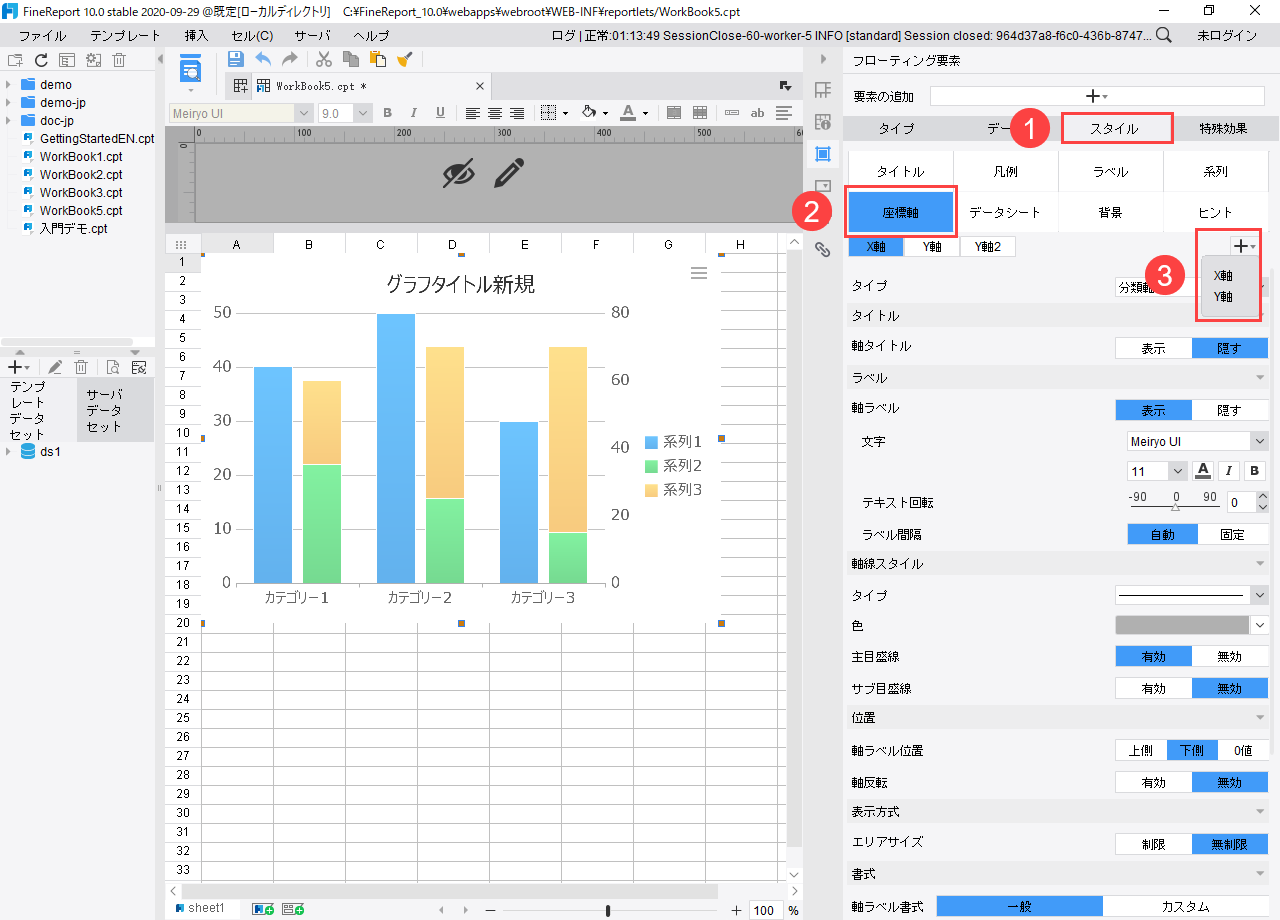

3.スタイル-カスタム座標軸
カスタム縦棒チャート特有の[座標軸]の設定項目で、[X軸]または[Y軸]を追加し、チャートに複数の座標軸を表示することできます。この機能は、チャートで一つ以上の系列を表示させる場合に適しています。
  1. [スタイル]-[座標軸]をクリックし、座標軸の設定画面に入ります。
  2. [+]ボタンをクリックして、Y軸を追加します。既定では、新しいY軸の名前が[Y軸2]となります。
4.スタイル-積み上げと座標軸
カスタム縦棒チャートには、[積み上げと座標軸]の設定項目があり、系列とY軸との対応関係、そして積み上げの方式を設定できます。
  1. [スタイル]-[系列]をクリックし、系列の設定画面に入ります。
  1. []ボタンをクリックして、Y軸が対応している系列番号を1と2(整数型)にします。
  1. [+]ボタンをクリックして、Y軸2が対応している系列番号を3(整数型)にします。
  1. プレビューをクリックして、ブラウザでの効果を確認します。系列1と2は、左側のY軸に対応しており、最後の系列3は、右側のY軸に対応しています。これと同じように、Y軸3を追加して設定することもできます。
