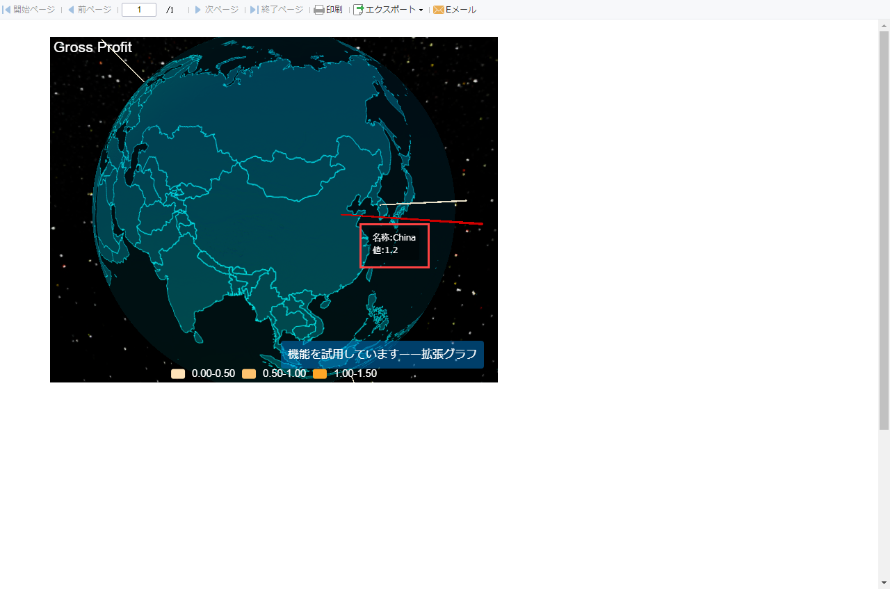

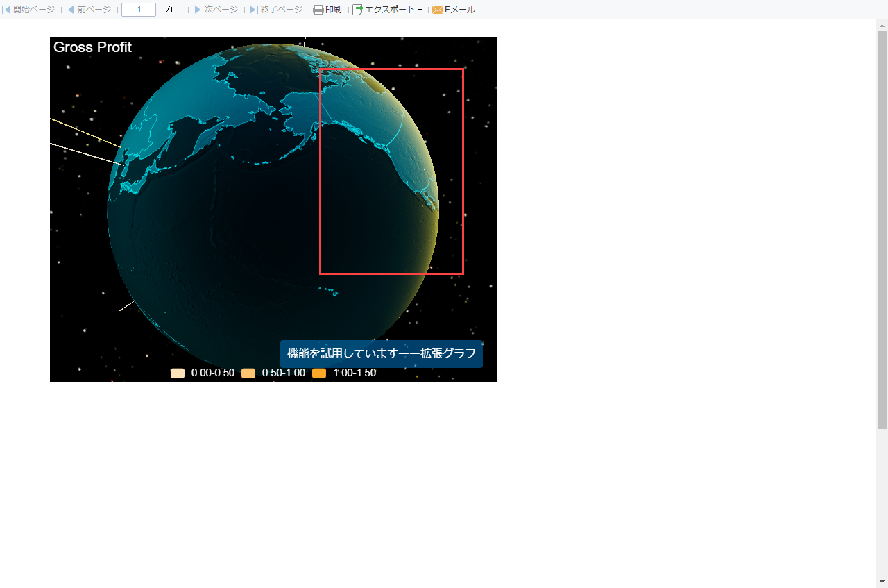

三.3Dポイント地球编辑
注:3Dポイント地球の設定方法は、3D縦棒地球の設定に類似していますので、この節では詳しい設定方法を省略します。
1.3D棒ポイント地球を挿入
[挿入]-[フローティング要素]-[フローティンググラフ]-[ドリル地図]から、[展開チャート-地球]-[3Dポイント地球]を選びます。
チャートの大きさを調整します。
2.データの準備
前節をご参考ください。データセットは、すでにテンプレートに組み込まれています。
3.チャートのデータを設定
1.下記の画像の通り、データを設定します。
2.地球表面のポイントは、値の大きさです。値が大きいほど、ポイントの半径も大きくなります。
4.タイトルを設定
タイトルを「Gross Profit」にします。
5.凡例を設定
1.手動で3の区間を設定します。色は金色にします。
2.凡例の文字スタイルは[数字]に設定し、書式は[#0.00]にします。凡例は[横方向]、チャートの下の中央に表示させます。
6.系列の設定
1.ポイントスタイルは、円形、矩形、三角形、菱形、水滴、矢印から選択できます。
矩形:
三角形:
菱形:
水滴:
矢印:
2.円の最大最小半径を設定できます。枠線は1px、色は金色にします。
3.効果をプレビュー
7.ポイントのオーバーレイ効果を設定します。
既定では[ハイライト]となっています。重なる部分は、ハイライトで表示されます。[一般]に設定すれば、前のポイントが、後ろのポイントを覆います。
8.選ばれたポイントの色を設定
既定では、深い赤色となっています。
9.地球スタイルの設定
光の色を金色にします。強度は3にします。その他設定は、既定のままにします。
10.背景スタイルを設定
[背景]に入ります。[背景無し]、[色]、[グラデーションカラー]、[画像]から選択できます。既定では、組み込みの星空の画像を背景としています。
11.ヒントラベルを設定
既定のままにします。
12.効果をプレビュー
1.地球は自動で回転しています。
2.ポイントを選ぶと、ポイントが自動で深い赤色に変わり、ヒント欄が表示されます。
テンプレートのダウンロード
3D Scatter on Globe.cpt
