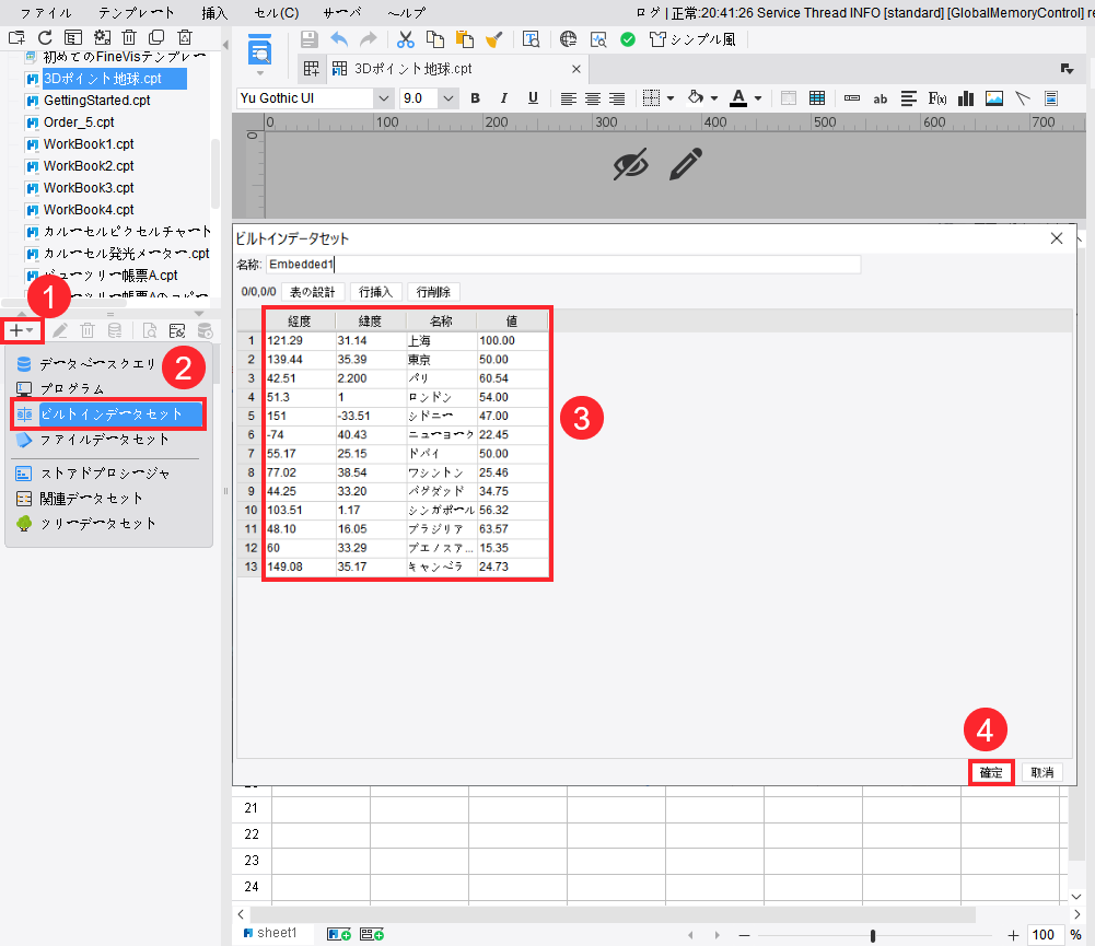

1.データ準備
デザイナの左上にある[ファイル]-[一般帳票新規作成]をクリックし、ビルトインデータセットを新規作成します。以下の図のように:

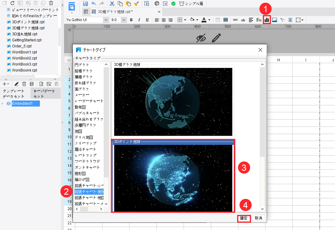

1)セルを結合し、セル A2 をクリックし、ツールバーにある「チャート」ボタンをクリックし、[拡張チャート-地球]-[3Dポイント地球]を選択します。以下の図のように:

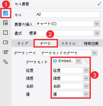

2)チャートデータをバインドするには、以下のデータ項目を設定する必要があります:[経度]、[緯度]、[名称]、[値]。以下の図のように:

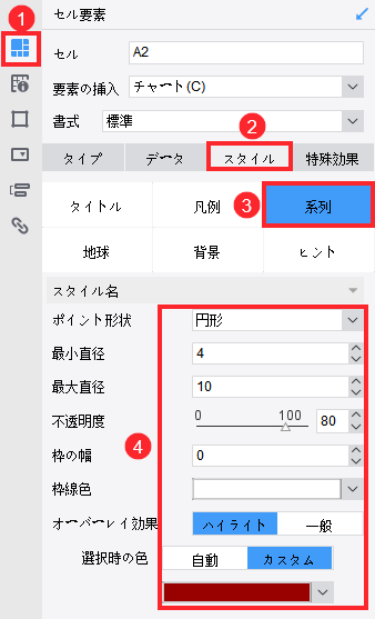

3)属性パネルで[スタイル]-[系列]を選択し、具体的な設定項目は以下の図の通りです:
 · 形状:[円形]、[矩形]、[三角形]、[菱形]、[水滴]、[矢印]の 6 種類を含み、デフォルトは[円形]です。
 · 直径:[最小直径]と[最大直径]を含み、デフォルトは 4~10 です。
 · 不透明度:デフォルトは 80% です。
 · 枠線の幅と色:デフォルトの幅は 0、色は白です。
 · オーバーレイ効果:[ハイライト]と[一般]の 2 種類のモードに設定可能で、デフォルトは[ハイライト]です。
 · 選択時の色:マウスをグラフ内に移動する時の色です。

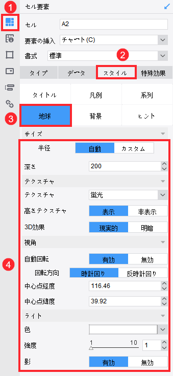

4)属性パネルで[スタイル]-[地球]を選択し、具体的な設定項目は以下の図の通りです:
 · 地球半径:デフォルトは[自動]となっています。すなわち、現在のチャートエリアのサイズに基づいて地球の半径が自動的に設定されます。
 · 深さ:デフォルトは 200 で、正の整数値に設定可能です。
 · テクスチャ:[蛍光]、[青色]、[黒色]、[赤]の 4 種類に設定可能です。
 · 高さテクスチャ:表示するかどうか、デフォルトは[表示]です。
 · 3D効果:[現実的]と[明暗]の 2 種類の効果に設定可能です。
 · デフォルトで[自動回転]が[有効]になっています。
 · 回転方向:[時計回り]または[反時計回り]で、デフォルトは[時計回り]に設定されています。[自動回転]が有効な場合のみ設定可能です。
 · 初期中心点:デフォルトは北京で、中心点の経度・緯度をカスタマイズ可能です。
 · ライトの色:デフォルトは白です。
 · ライトの強度:デフォルトは 1 で、1~10 の範囲で設定可能です。
 · 影:デフォルトで[有効]になっています。

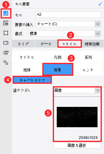

5)属性パネルで[スタイル]-[背景]を選択すると、チャートエリアの背景を[背景なし]、[色]、[画像]、[段階変化色]に設定できます。デフォルトは[画像]です。

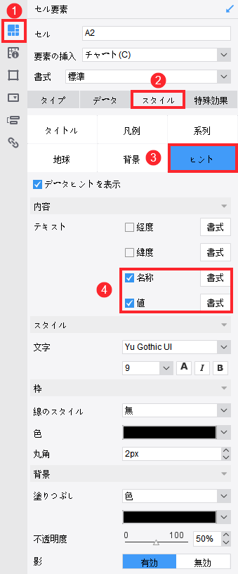

6)属性パネルで[スタイル]-[ヒント]を選択し、具体的な設定項目は以下の図の通りです:
 · デフォルトで[データヒントを表示]が有効になっています。
 · 内容:データヒントの内容です。
 · スタイル:ヒント内容のフォントとサイズです。
 · 枠:チャートヒントの枠スタイルで、[線のスタイル]、[色]、[丸角]に分けられます。
 · 背景:[塗りつぶし]、[不透明度]、[影]を含みます。

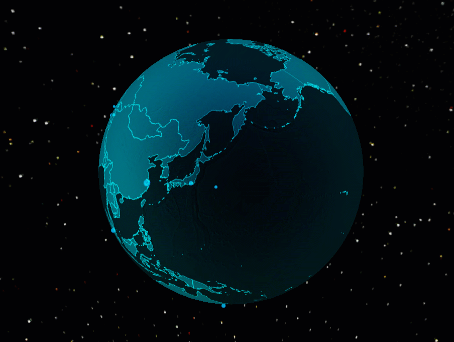

3.効果プレビュー
テンプレートを保存し、「改ページプレビュー」をクリックすると、応用シーンに示すような効果が表示されます。
注意:モバイル端末はサポートされていません。
