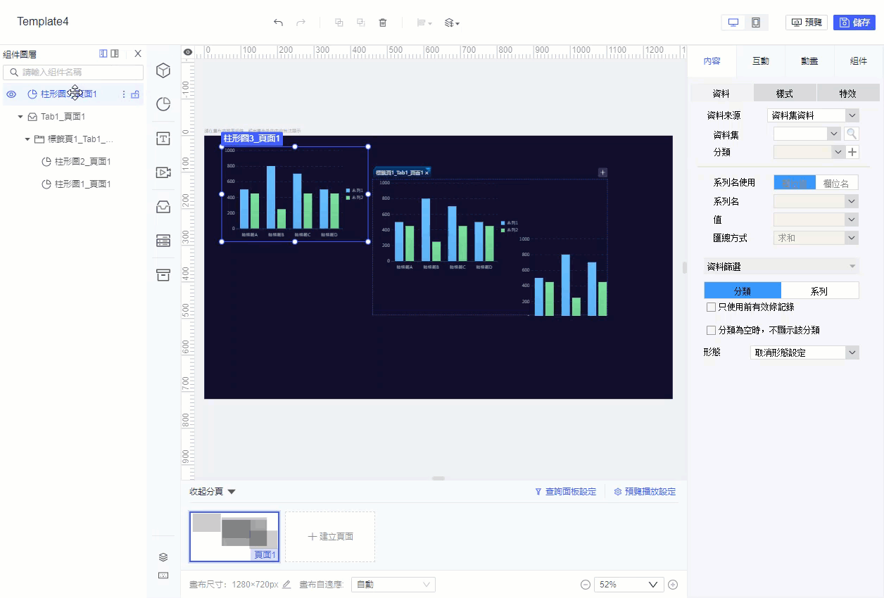

3. 組件移入移出编辑
直接拖曳組件區或本頁面中其他組件/組合到 Tab 標籤頁上方,出現提示「釋放進入Tab當前標籤頁」,鬆開滑鼠,即可將其拖入 Tab 標籤頁。
Tab 標籤頁內佈局規則和 絕對畫布 一致:
拖入組件時,組件大小不變。
組件位置若超出標籤頁左/上邊框,則組件拖入後自動對齊左/上邊框;其餘位置則以組件釋放位置為準,支援超出標籤頁右/下邊框。
若組件超出標籤頁右/下邊框,選中標籤頁或標籤頁內的組件,出現橫向/縱向捲軸(預覽時懸浮出現),可捲動查看。
注:標籤頁中支援再次拖入 Tab 組件,但最多支援 3 層 Tab 巢狀。
如下圖所示:
也支援在組件圖層列表中,拖曳組件圖層順序移入標籤頁,拖入位置預設在標籤頁中心位置。如下圖所示:

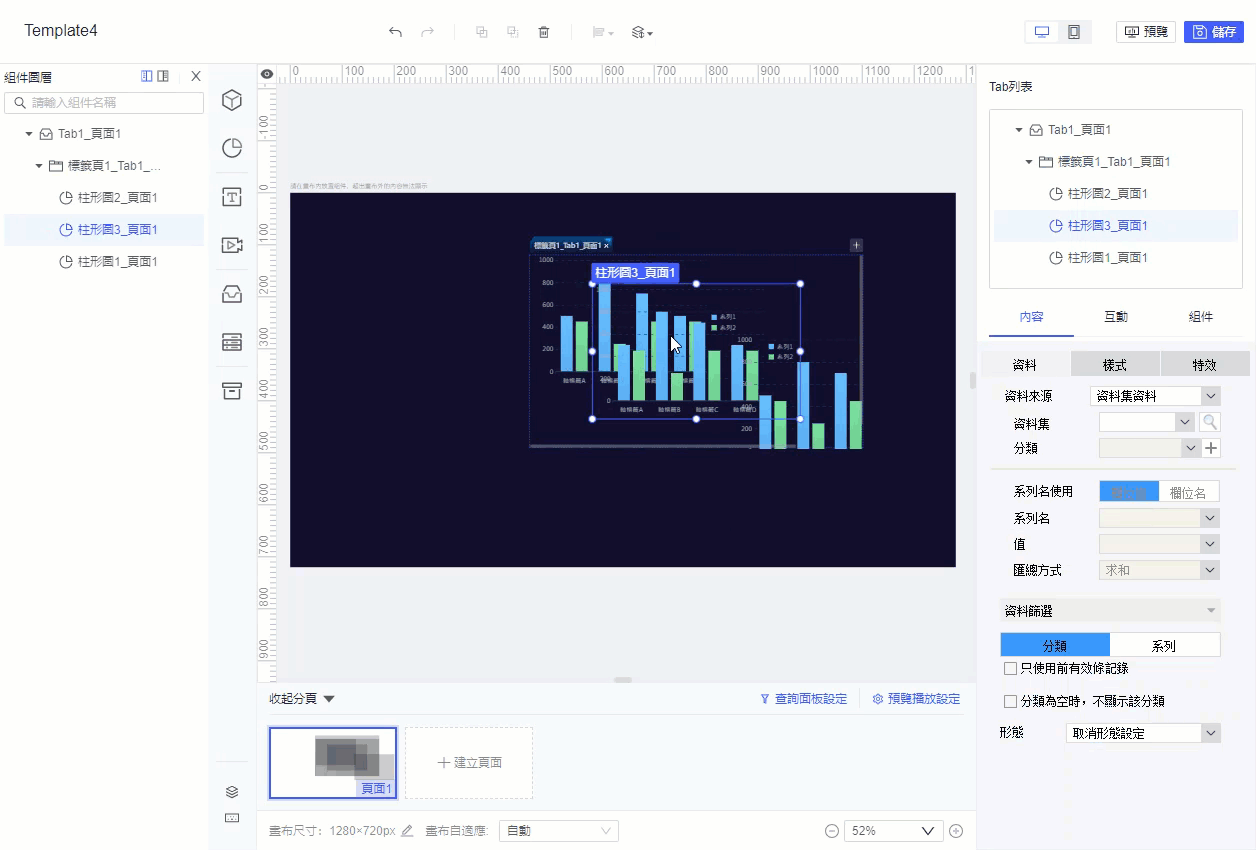

組件移出包括以下三種方式:
直接拖曳組件到 Tab 外,出現提示「釋放移出標籤頁」,鬆開滑鼠,即可將其移出 Tab 標籤頁。此時移出的組件位置以釋放位置為準。
在組件圖層列表或 Tab 列表中,直接拖曳組件圖層順序移出 Tab 層級。此時移出的組件位置保持不變。
在 Tab 列表,懸浮組件,點選「更多>移出」即可將組件移出 Tab 。此時移出的組件預設顯示在 Tab 組件右側。
如下圖所示:

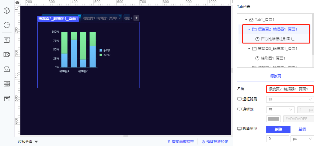

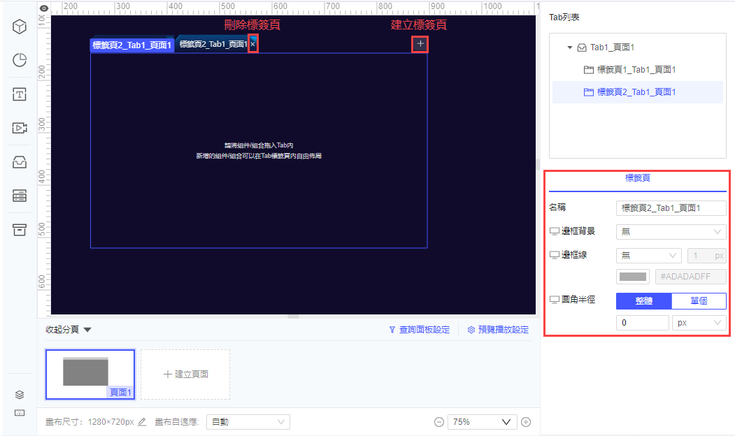

4. Tab 列表及標籤頁编辑
新增 Tab 組件時,自帶一個標籤頁,支援新增多個標籤頁。
右側 Tab 列表中展示所有 Tab 標籤頁和標籤頁內的組件,和左側組件圖層中展示內容一致。
標籤頁支援單獨設定名稱、邊框背景、邊框線及圓角半徑。標籤頁的名稱,即標籤頁 Tab 欄按鈕顯示的文字內容。
注:Tab 組件、標籤頁及組件均不支援重名。
在 Tab 列表中,也支援新增標籤頁,支援重新命名、刪除、隱藏、鎖定物件等操作。僅剩一個標籤頁時,刪除標籤頁即刪除 Tab 組件。
支援從下向上拖曳標籤頁,改變標籤頁順序。不支援從上向下拖曳標籤頁,可使用調整層級>下移一層。

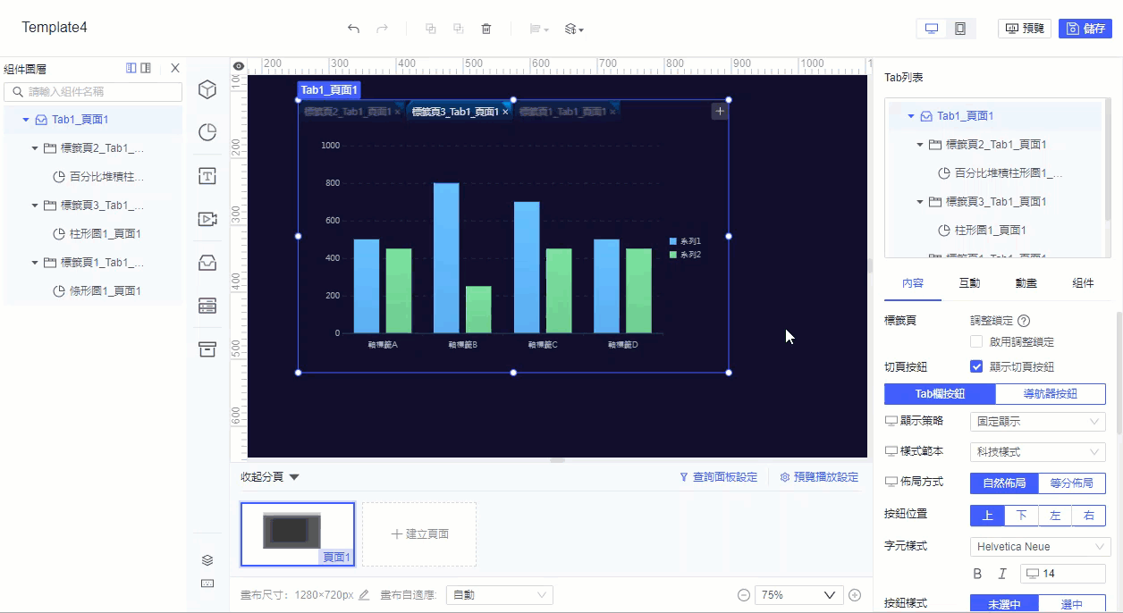

5. Tab內容設定编辑
選中 Tab 整體,在 Tab 列表下方「內容」配置面板中,可對標籤頁和切頁按鈕進行設定。
5.1 標籤頁
5.1.1 調整鎖定
勾選「啟動調整鎖定」時,調整 Tab 大小,內部組件大小也會等比例變化。
5.1.2 內邊距
當範本選擇「行動端」模式且開啟 重佈局 時,Tab 組件支援設定標籤頁內邊距及組件間隙。
5.2 切頁按鈕
選中輪播列表中的「輪播器」名稱,在下方配置面板「内容」中勾選「顯示輪播按鈕」,則可選擇使用「導航器按鈕」或「Tab欄按鈕」。

5.2.2 Tab欄按鈕
Tab欄按鈕設定如下圖所示:
各设置项的具体说明如下表所示:
说明
显示策略
  • 固定显示:预览时,Tab栏按钮默认显示在组件上
  • 悬浮显示:预览时,Tab栏按钮默认不显示,当鼠标悬浮在轮播组件上时,Tab栏按钮出现
样式模板
支持三种样式:科技样式、联排样式或下划线式,区别仅在于按钮样式的不同
布局方式
  • 自然布局:根据 Tab页组件/组合名称的长度和按钮字号,按照合适的长度自适应显示 Tab栏,超出轮播器尺寸时,出现翻页箭头
  • 等分布局:根据轮播器组件的长度/高度,以及轮播列表中组件的个数,等分 Tab栏,每个 Tab按钮的长度一致
按钮位置可调整 Tab栏按钮的位置,支持上、下、左、右四种
字符样式可调整 Tab栏按钮中的文字字体、大小等,Tab栏的大小随文字大小自适应调整
