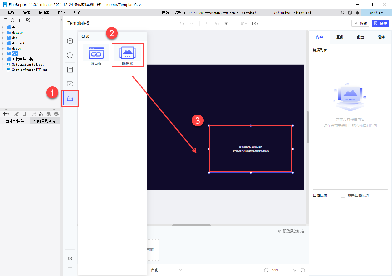

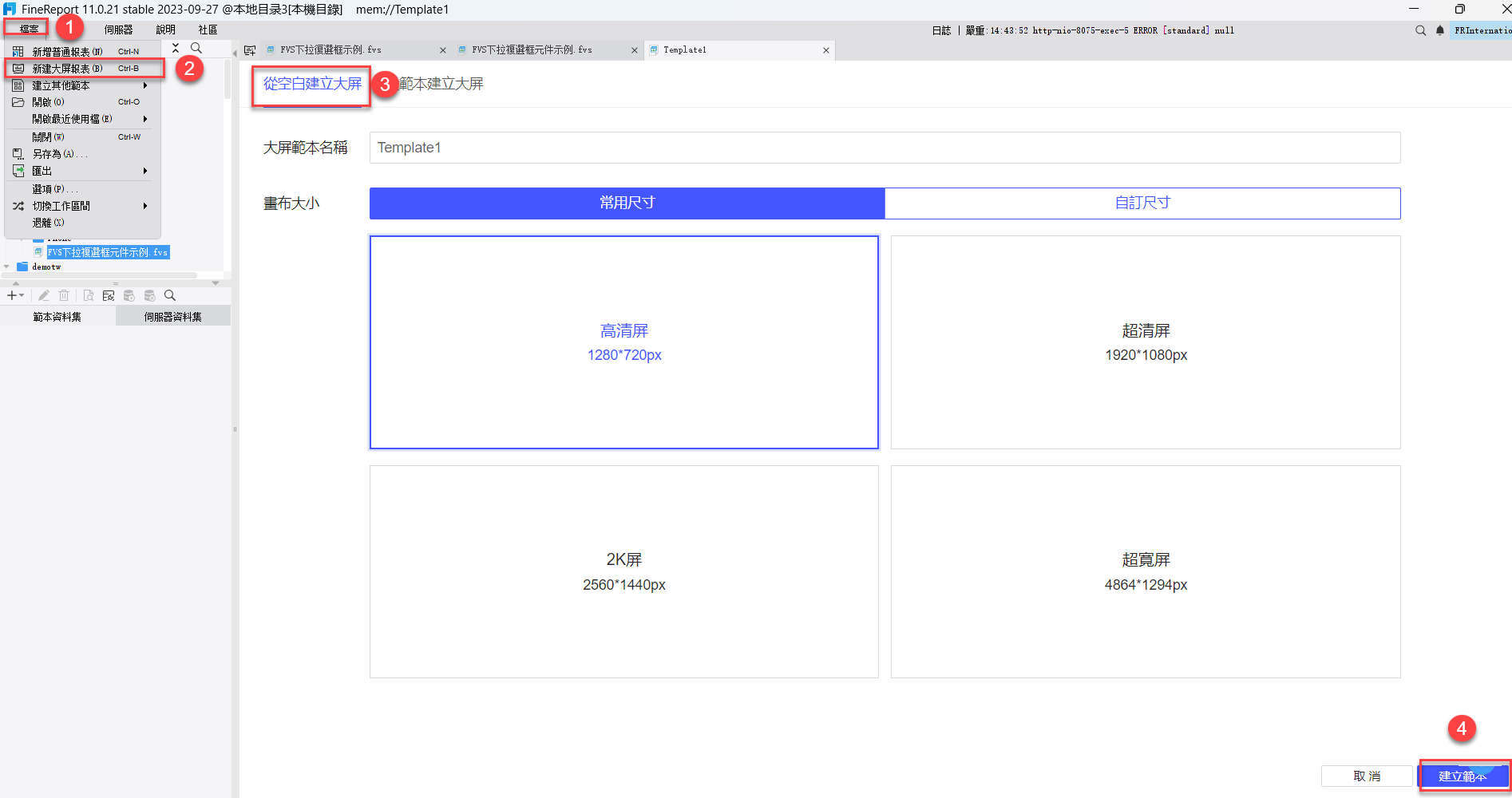

新建一張「大屏模板」:
在頁面中新增一個【輪播器組件】,預設顯示【請将組件拖入輪播組件中,添加的組件将自适應充滿整個輪播區域】。如下圖所示:

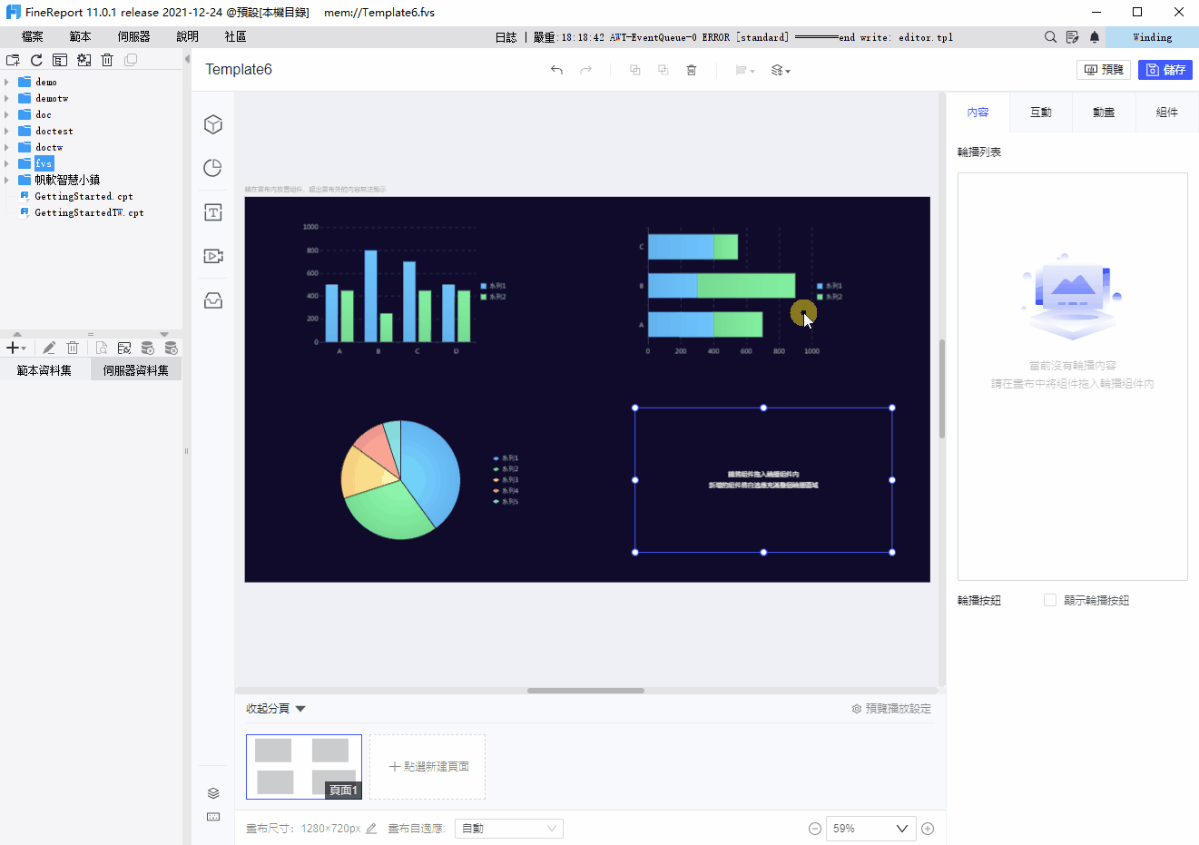

使用者可選中本頁面中其他各型別組件拖入到輪播組件内。當出現提示【釋放進入輪播組件】時,松開滑鼠,即可将組件加入輪播列表中。如下圖所示:
注1:按住 Ctrl 選中多個組件後,單擊鼠标右鍵選擇「組合」,即可将多個組件組合在一起。
注2:V1.10.1 之前的版本中,輪播器組件不支持拖入組合。
注:組合不支援拖入【輪播器組件】,【輪播器組件】不支援拖入【輪播器組件】。若将組合/【輪播器組件】拖入【輪播器組件】中,提示【該組件/組合不支援拖入輪播組件】。

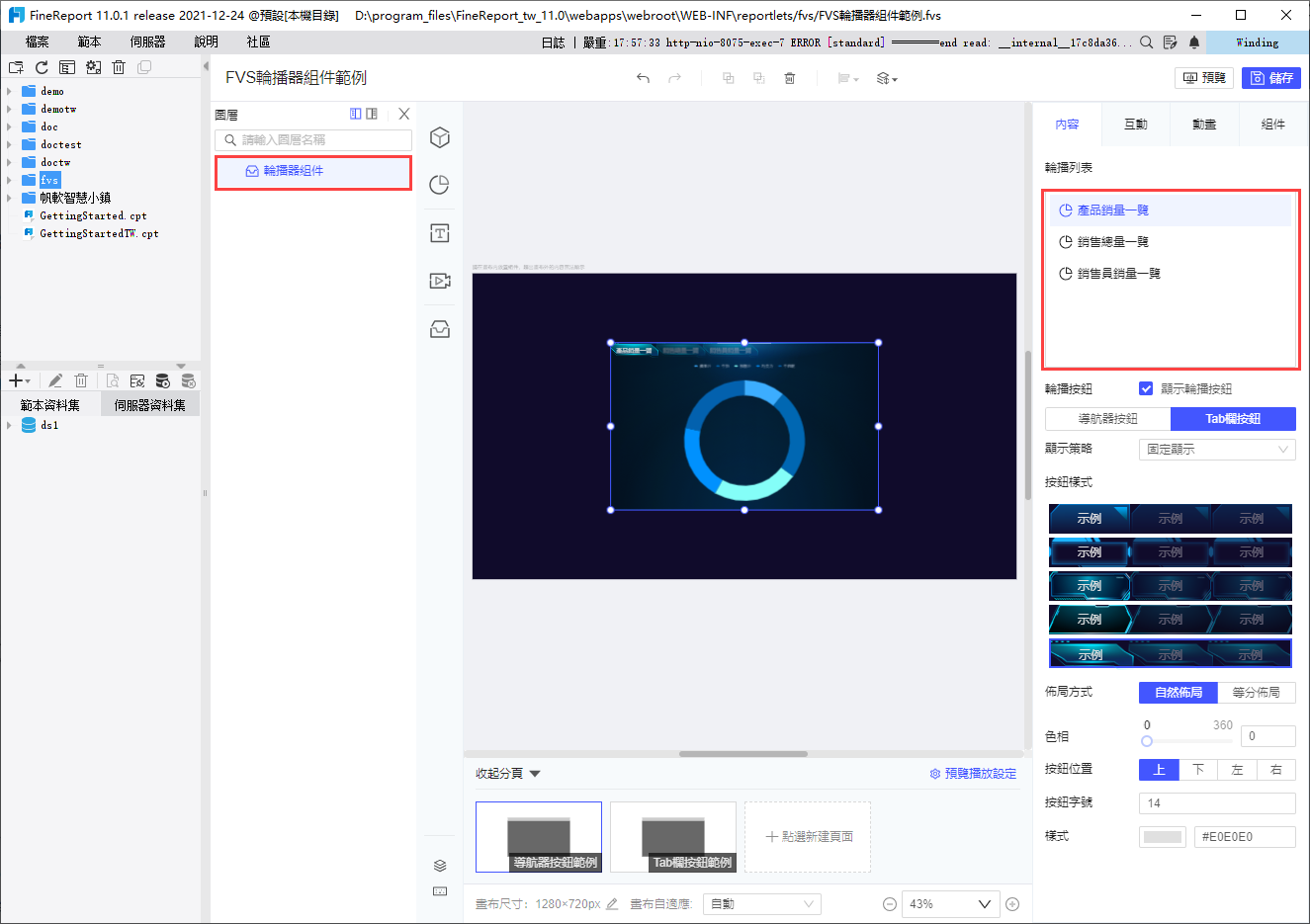

1)輪播列表中,默認展示當前輪播器的名稱。拖入組件或組合後,一個組件或一個組合形成一個 Tab 頁面。
按照先拖入的在下,後拖入的在上的順序,展示在「輪播器」的下一層級中。預覽時按照從上到下的順序進行輪播。如下圖所示:
2)選中列表中的組件,可上下拖曳改變順序,也可使用「調整層級」按鈕改變順序。如下圖所示:

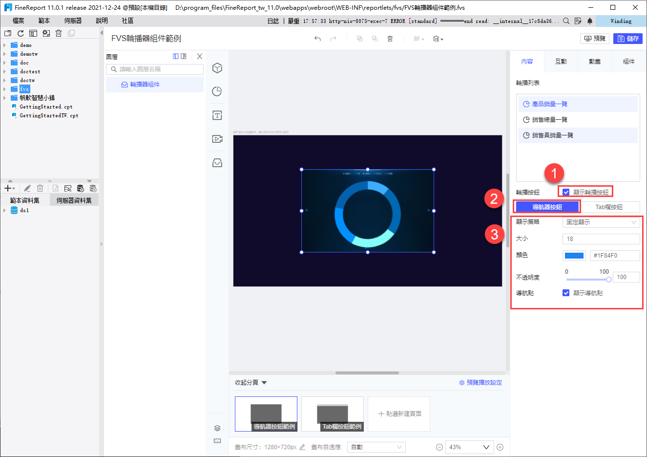

選中輪播列表中的「輪播器」名稱,在下方配置面板「内容」中勾選「顯示輪播按鈕」,則可選擇使用「導航器按鈕」或「Tab欄按鈕」。
4.1 導航器按鈕
導航器按鈕設定如下圖所示:
各設定項的具體說明如下表所示:
設定
說明
顯示策略
支援兩種顯示策略:
固定顯示:當預覽該頁面時,導航器按鈕預設顯示在組件上。
懸浮顯示:當預覽該頁面時,導航器按鈕預設不顯示。當滑鼠懸浮在輪播組件上時,導航器按鈕出現。
大小
用於調整導航器按鈕的尺寸大小。
顔色
用於調整導航器按鈕的顔色。
不透明度
用於調整導航器按鈕的透明度。
導航點
控制底部導航點是否出現。
導航器和導航點的位置如下圖所示:

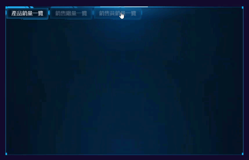

4.2 Tab欄按鈕
Tab欄按鈕設定如下圖所示:
各设置项的具体说明如下表所示:
说明
显示策略
  • 固定显示:预览时,Tab栏按钮默认显示在组件上
  • 悬浮显示:预览时,Tab栏按钮默认不显示,当鼠标悬浮在轮播组件上时,Tab栏按钮出现
样式模板
支持三种样式:科技样式、联排样式或下划线式,区别仅在于按钮样式的不同
布局方式
  • 自然布局:根据 Tab页组件/组合名称的长度和按钮字号,按照合适的长度自适应显示 Tab栏,超出轮播器尺寸时,出现翻页箭头
  • 等分布局:根据轮播器组件的长度/高度,以及轮播列表中组件的个数,等分 Tab栏,每个 Tab按钮的长度一致
按钮位置可调整 Tab栏按钮的位置,支持上、下、左、右四种
字符样式可调整 Tab栏按钮中的文字字体、大小等,Tab栏的大小随文字大小自适应调整
文字位置仅当布局方式选择「等分布局」时,可设置 Tab栏按钮中的文字位置,支持居左、居中、居右
按钮样式
样式模板为「科技样式」时,可设置项如下:
  • 按钮样式:可分别设置按钮未选中和选中时,按钮文字对应的字符颜色
  • 按钮底图:内置了五种底图样式可供选择,可改变底图色相
  • 翻页箭头:仅当布局方式为「自然布局」且 Tab栏按钮超出轮播器尺寸时,支持设置翻页箭头。内置了四种箭头样式可供选择,可改变箭头色相
样式模板为「联排样式」时,可设置项如下:
  • 按钮样式:可分别设置按钮未选中和选中时,按钮文字对应的字符颜色、按钮背景的填充颜色以及按钮的边框线样式
  • 圆角:可对 Tab栏按钮整体设置圆角效果
注:联排样式下,当布局方式为「自然布局」且 Tab栏按钮超出轮播器尺寸时,默认存在翻页箭头,不支持设置

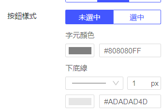

样式模板为「下划线式」时,可设置项如下:
  • 按钮样式:可分别设置按钮未选中和选中时,按钮文字对应的字符颜色、按钮下划线样式和颜色
注:下划线式下,当布局方式为「自然布局」且 Tab栏按钮超出轮播器尺寸时,默认存在翻页箭头,不支持设置

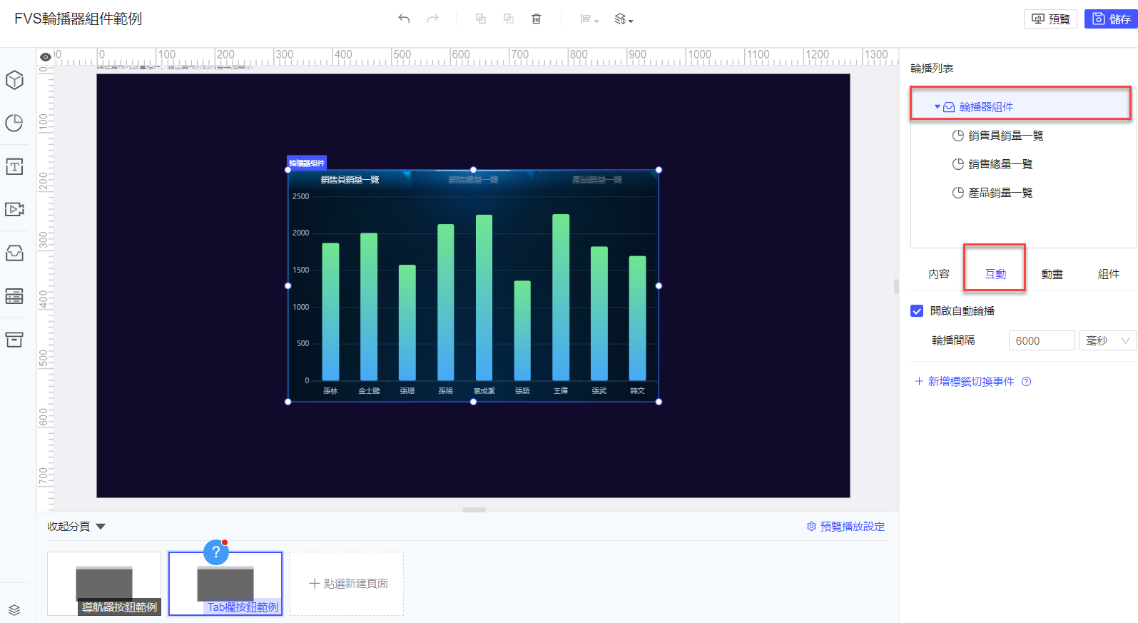

选中「轮播器组件」,点击「交互」,支持设置「自动轮播」和「标签切换事件」。如下图所示:
5.1 自動輪播
「自動輪播」默認開啟,輪播間隔默認爲 6000 毫秒。
  • 若不開啟自動輪播,當預覽該頁面時,輪播組件默認顯示輪播列表中的第一個組件。用戶需要通過輪播按鈕方可查看其他輪播内容。
  • 若開啟自動輪播,當預覽該頁面時,根據輪播列表的順序和輪播間隔,循環展示各 Tab 內容。輪播時,滑鼠懸浮輪播器,輪播暫停,滑鼠超過 3s 無位移或移出輪播器,輪播繼續。V2.2.0 之前的版本不支援滑鼠懸浮暫停輪播。
5.2 标簽切換事件
「标簽切換事件」支持的事件類型包括:組件聯動、三維組件動畫和 JavaScript 。更多内容請參見:FVS組件交互屬性 。
注:「标簽切換事件」在 V1.10.1 之前的版本中叫「輪播事件」。
