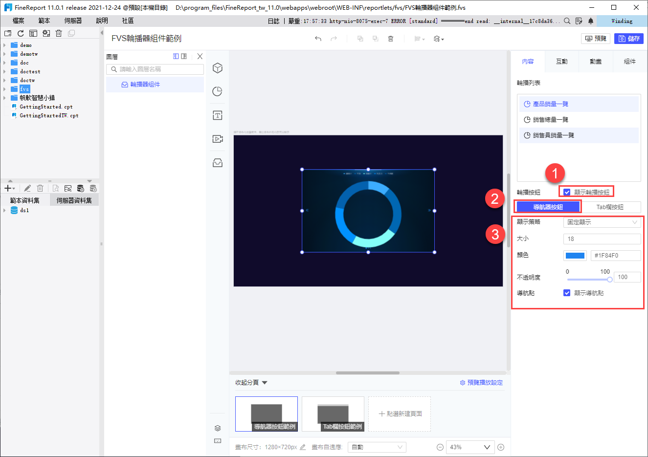

5.2 切頁按鈕
勾选「显示切页按钮」,可选择使用「Tab栏按钮」或「导航器按钮」。
5.2.1 Tab欄按鈕
Tab欄按鈕設定如下圖所示:

5.2.2 導航器按鈕
導航器按鈕設定如下圖所示:
各設定項的具體說明如下表所示:
設定
說明
顯示策略
支援兩種顯示策略:
固定顯示:當預覽該頁面時,導航器按鈕預設顯示在組件上。
懸浮顯示:當預覽該頁面時,導航器按鈕預設不顯示。當滑鼠懸浮在輪播組件上時,導航器按鈕出現。
大小
用於調整導航器按鈕的尺寸大小。
顔色
用於調整導航器按鈕的顔色。
不透明度
用於調整導航器按鈕的透明度。
導航點
控制底部導航點是否出現。
導航器和導航點的位置如下圖所示:

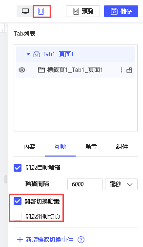

6.3 行動端滑動切頁
當範本選擇「行動端」模式時,預設勾選「開啟滑動切頁」。則行動端預覽時,切換 Tab 有左右滑動效果。
  • 開啟切換動畫後,行動端預覽時,切換 Tab 頁有左右滑動的動畫效果。
  • 開啟滑動切頁後,可實現手勢滑動切換 Tab 頁。
注:V2.6.1 之前的版本中,僅支援「開啟滑動切頁」,不支援配置切換動畫,左右滑動的切換動畫始終存在。
