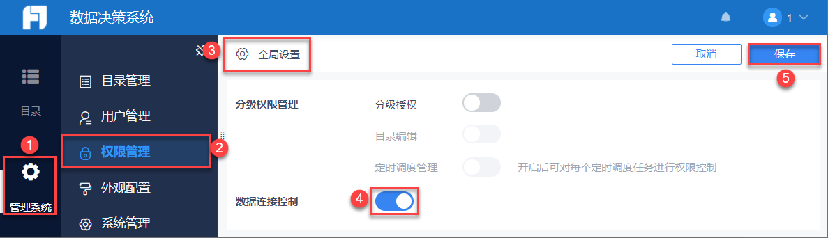

2.1 开启数据连接控制
超级管理员登录数据决策系统,点击「管理系统>权限管理>全局设置」,开启「数据连接控制」按钮,点击「保存」。如下图所示:

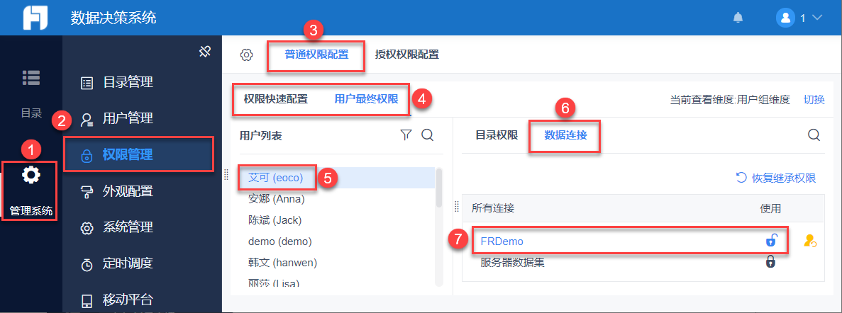

2.2 分配数据连接使用权限
管理员登录数据决策系统,点击「管理系统>权限管理>普通权限配置」。
选择权限载体「部门/角色/用户」,本示例选择用户 eoco,为其分配数据连接「FRDemo」的「使用」权限,如下图所示:

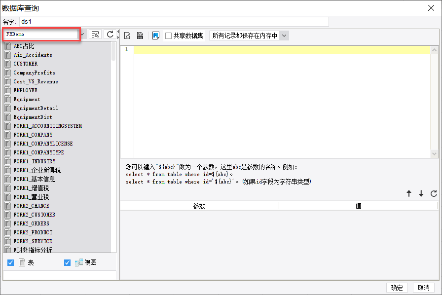

2.3 效果预览
eoco 使用设计器远程连接工程,在设计器中可使用数据连接「FRDemo」创建模板数据集。如下图所示:

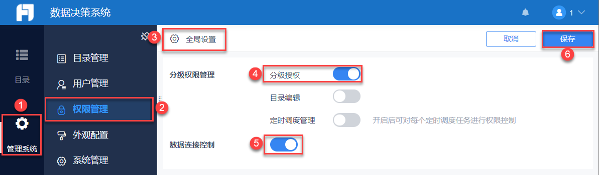

3.1 开启数据连接控制
超级管理员登录数据决策系统,点击「管理系统>权限管理>全局设置」,开启「分级授权」按钮,开启「数据连接控制」按钮,点击「保存」。如下图所示:

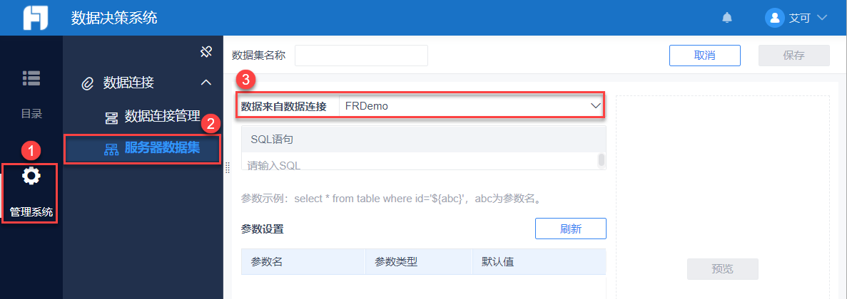

3.4 效果预览
eoco 登录数据决策系统,点击「管理系统>数据连接>服务器数据集」,可使用数据连接「FRDemo」创建服务器数据集。如下图所示:
