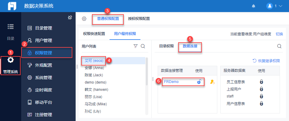

2.2 分配数据连接使用权限
管理员登录数据决策系统,点击「管理系统>权限管理>普通权限配置」。
选择权限载体「部门/角色/用户」,本示例选择用户 eoco,为其分配数据连接「FRDemo」的「使用」权限,如下图所示:

3.2 分配数据连接使用权限
选择权限载体「部门/角色/用户」,本示例选择用户 eoco,为其分配模块「管理系统>数据连接」的「使用」权限,如下图所示:
