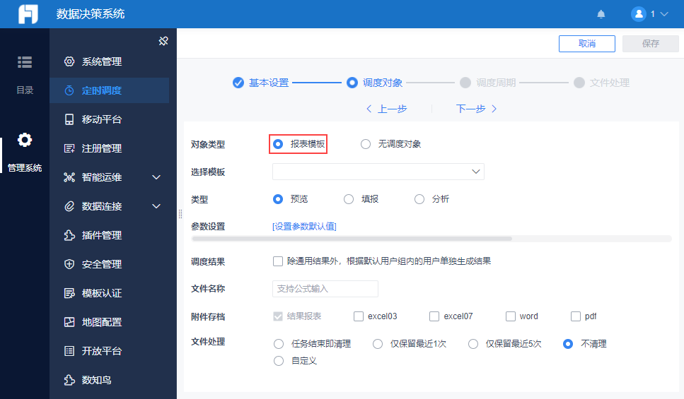

4. 调度对象编辑
4.1 调度对象
调度对象有两种类型:报表模板、无调度对象。
  • 无调度对象:当调度对象选择「无调度对象」时,仅支持设置「调度结果」,一般用于企业发送公告。
  • 报表模板:当调度对象选择「报表模板」时,可用于推送、保存、查看报表执行结果。支持以下设置:
4.2 选择模板
从报表工程%FR_HOME%\webapps\webroot\WEB-INF\reportlets目录中选择一个报表,不能为空。
4.3 类型
选择报表的执行方式。
  • 如果模板选择了普通报表,那么有三种类型,分别为:「预览、填报、分析」,默认为「预览」。
  • 如果模板选择了决策报表,那么只有「预览」这一种类型。
4.4 参数设置
参数设置可以影响定时调度生成的结果报表。
参数设置可以和调度结果联合使用,可以为默认用户组里面的成员生成独立的报表结果。
参数设置的「输入方式」有两种,分别为:
  • 默认:支持选择值的数据类型,值可手动填写。支持字符串、整型、双精度型、日期、布尔型、公式。
  • 数据集:值的数据类型为「自动匹配」,值可选择服务器数据集中的数据列。
注1:「参数设置」中有关参数的注意事项请参见:定时调度支持的公式
注2:点击「刷新」按钮,可一键获取模板中的参数和参数默认值,但是会使得手动添加的参数消失。
4.5 调度结果
注:若「定时调度>基本设置>默认用户组」为空,则「调度结果」这个功能置灰不可用。
若勾选了「除通用结果外,根据默认用户组内的用户单独生成结果」设置项,那么会为「默认用户组」里面的所有成员生成独立的报表结果。
独立报表结果的文件夹以默认用户组成员的用户名命名,同时也会生成通用报表结果。
详细内容可参见文档:定时调度生成的附件,生成的结果文件也会区别开来:
4.6 文件名称
生成结果文件的名称,包括了结果报表、附件(excel、word、pdf),支持公式输入,比如${now()}
如果不填写的话生成的结果报表和附件名称就使用模板名称(去后缀)。
4.7 附件存档
可选择生成的附件类型,包括:结果报表(.cpr文件 ),excel03、excel07、word、pdf。
若勾选附件存档后的选项,定时调度任务结束后,会生成不同格式的附件。
附件内容为本文 4.2 节所选择的模板内容,保存在%FR_HOME%\webapps\webroot\WEB-INF\schedule文件夹下。如下图所示:
注:文件夹具体介绍请参见:定时调度生成的附件 。
需要注意以下几点:
  • Word 附件中,不支持 FRM 报表中的图表组件,只支持单元格元素图表。
  • 设置定时任务时,若在「调度对象」步骤中选择模板的类型为决策报表,并勾选附件存档excel03、excel07、word、pdf,则生成的附件不支持 body 背景色。
4.8 文件处理
可配置文件处理的逻辑,默认选中「不清理」。
若选择「任务结束即清理」,任务结束后会将 所有结果文件 都清理掉(包括 cpr 和附件)。
所以当所设置的定时调度任务需要使用定时调度附件时,例如在 文件处理 步骤中勾选「使用附件」的「邮件通知、FTP上传附件、自定义附件处理」等,会出现结果文件被清理,无法找到的问题。同时访问「定时结果链接」时也会报错:非常抱歉,您无法查看该页面,Index: 0, Size: 0,如需访问请联系管理员
注:当生成的结果报表超过 10 个时,在点击下一步时会弹出提示信息:「预计产生N套结果文件,可能导致计算量过大,是否继续」,如果点击继续,则跳到下一步调度周期的设置。
