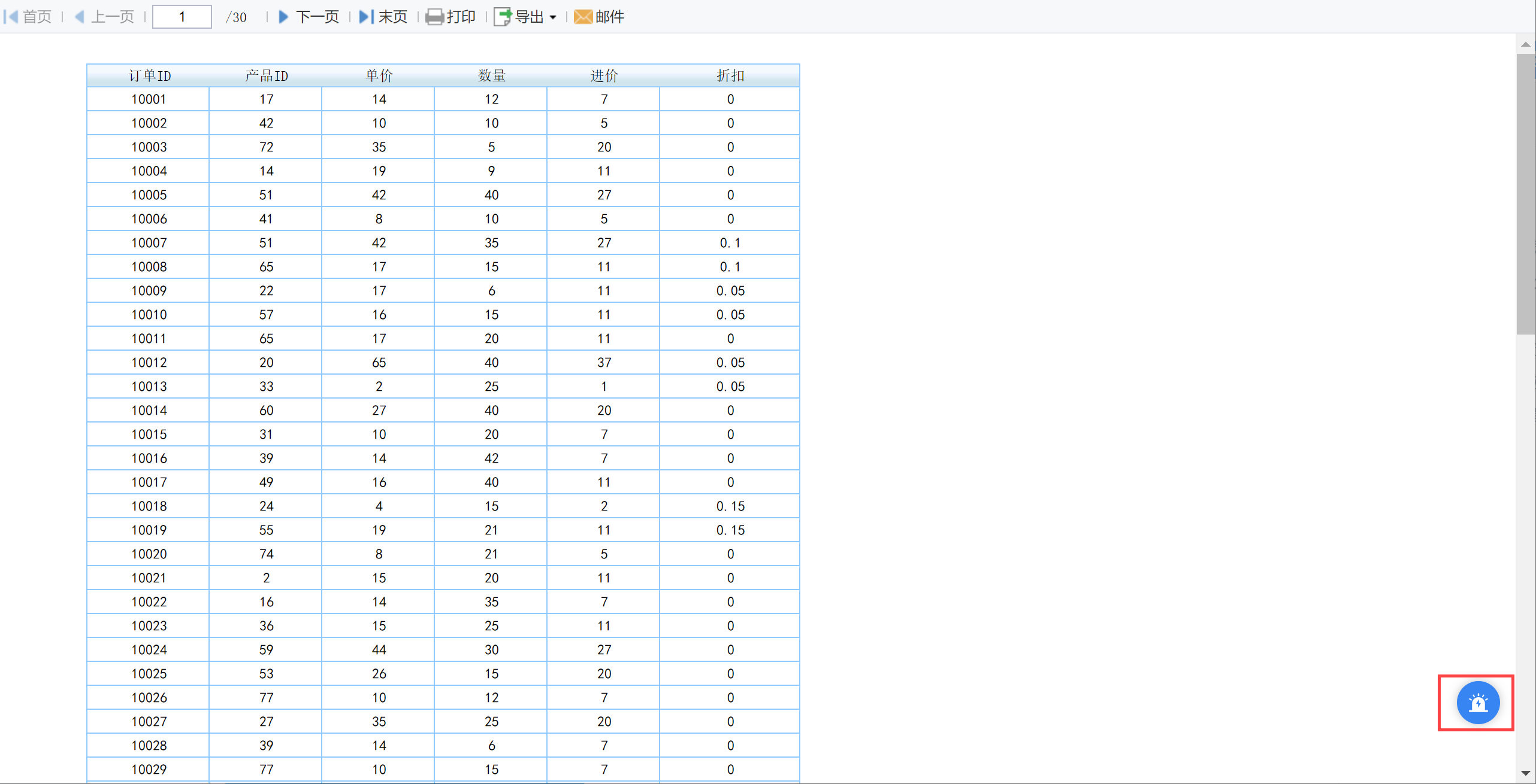

1)在开启 模版认证 的情况下,预览时界面右下角出现预警按钮  ,提示相关人员可创建预警任务。如下图所示:

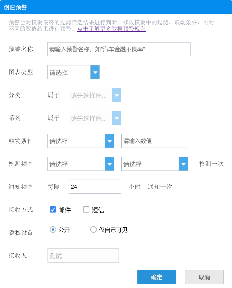

3)预警任务支持自定义「预警名称」,选择「触发条件」、「检测频率」、「通知频率」、「接受方式」、「隐私设置」、「接受人」、「图表类型」、「分类」、「系列
  • 「预警名称」:可以自定义预警任务名称。
  • 「触发条件」:支持大于或小于某数值。
  • 「检测频率」:可选择每天 X 时检测一次或每小时 X 分检测一次,最高频为每小时一次
  • 「通知频率」:通知间隔要大于等于检测间隔,每天则最小为 24 通知一次,每小时则最小为 1 通知一次。
注:如果使用了抽数缓存,当检测频率大于数据更新频率,会提示“当前检测频率过高,底层数据更新不及时”,建议选择低频的检测。
  • 「接收方式」:支持邮件或短信。
  • 「隐私设置」:支持设置为公开或仅自己可见。
  • 「接收人」:仅支持当前用户和订阅用户。
  • 「图表类型」:选择需要的图表类型。
  • 「分类」:选择图表中的数据分类。
  • 「系列」:选择图表中的数据系列。
注:「图表类型」、「分类」、「系列」仅在设置图表数据预警时出现。

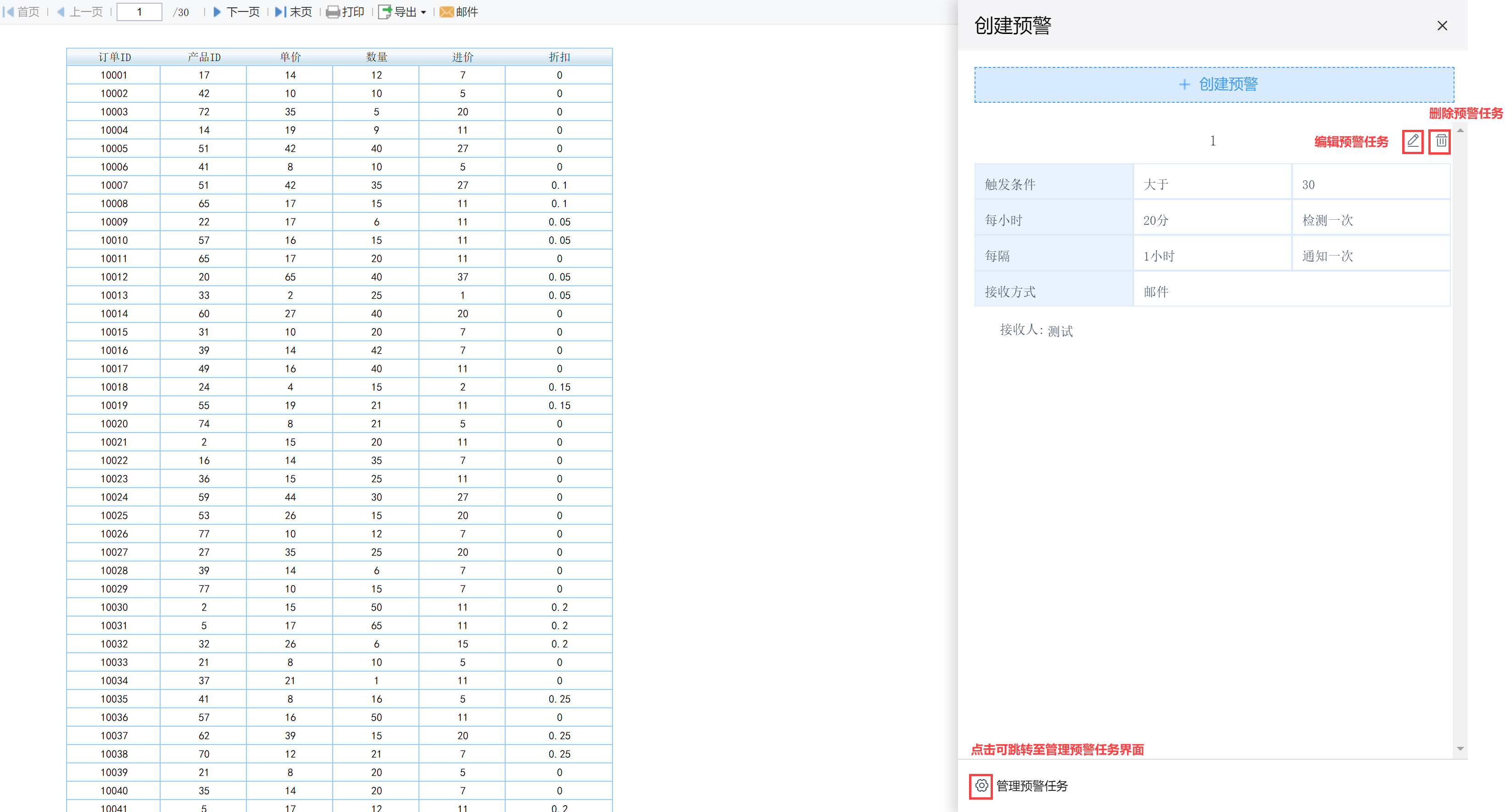

4)支持管理已经创建的预警任务,当已经对表单创建了「预警事件」,可在界面对事件进行修改和删除,如下图所示:
5)点击左下角管理预警任务进入后,普通用户可以看到两个 Tab 页分别为我创建的预警我订阅的预警」。超管账号会多一个其他用户创建的预警」Tab页,如下图所示:

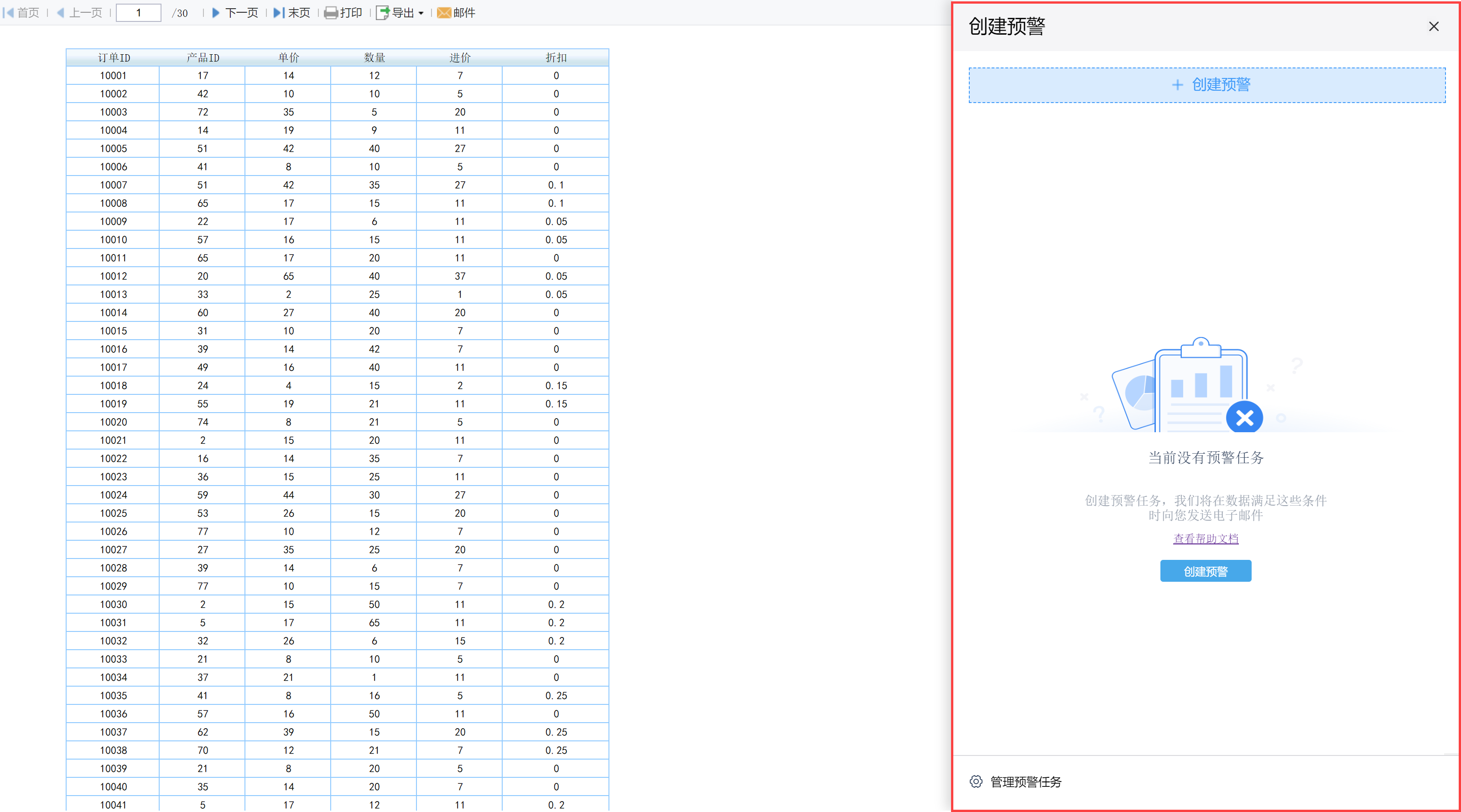

1)选择分页预览」,在预览界面中出现「预警」按钮,如下图所示:
2)点击「创建预警」,选择「创建预警」,如下图所示:
3)根据出现的提示,选择需要监控的数据列「进价」,如下图所示:
4)选择需要监控的数据列后,在「创建预警」弹出界面设置预警任务的「触发条件」、「检测频率」、「通知频率」、「接受方式」、「隐私设置」、「接受人」,点击确定」即创建成功,如下图所示:

3)根据出现的提示,选择需要监控的饼图,并设置预警任务,如下图所示:
预警名称销量预警
图表类型饼图
分类
系列华北
触发条件大于3000
检测频率每小时 00 分检测一次
通知频率每 24 小时通知一次
接受方式邮件
隐私设置公开
