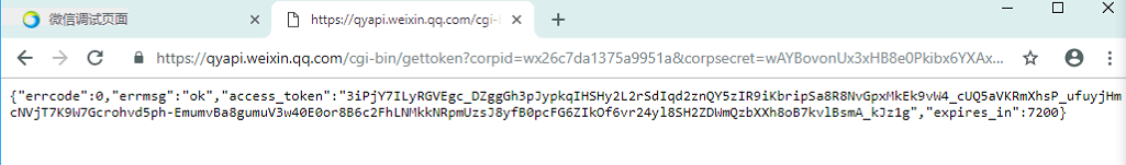

2)远程的报表环境所在服务器,在浏览器中(推荐使用Chrome)输入以下地址:https://qyapi.weixin.qq.com/cgi-bin/gettoken?corpid=微信应用ID&corpsecret=微信应用secret,返回如下图所示信息,代表服务器网络正常,可以获取微信 token 值,排除服务器网络原因。
