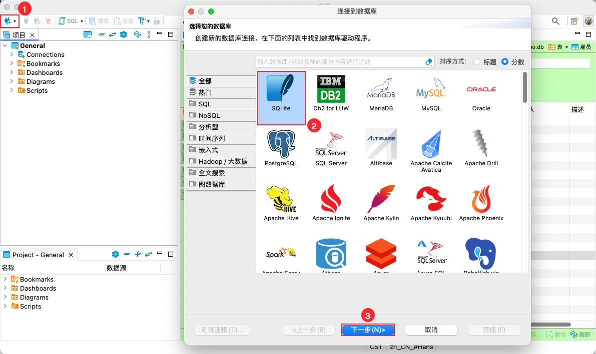

1)使用 DBeaver 连接 FineReport 内置的 FRDemo 数据库。
点击左上角「新建数据库连接> SQLite」,如下图所示:
连接方式选择 主机 ,点击 浏览 选择 FRDemo.db 所在路径:%FR_HOME%/webapps/webroot/help/FRDemo.db
点击 连接详情,将连接类型修改为 测试 。如下图所示:

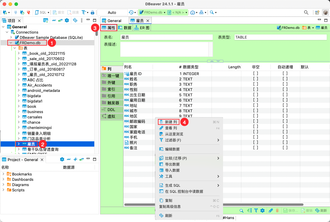

2)打开连接的 FRDemo.db 数据库,找到 雇员 表,双击打开
选择「属性」,在表格空白处右击,点击「新建 列」。如下图所示:

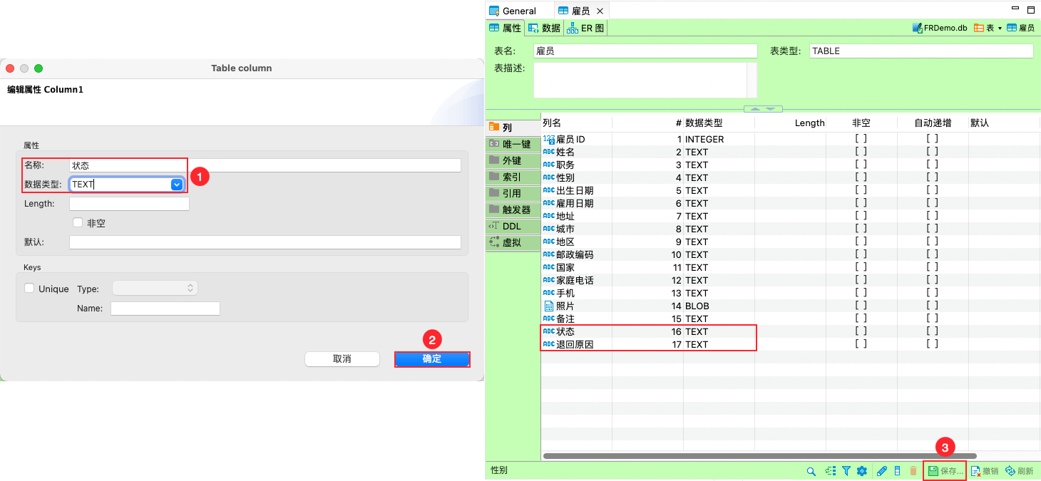

新建「状态」、「退回原因」两列,数据类型选择「TEXT」,点击保存。如下图所示:
3)选择「数据」,双击空白单元格即可给「状态」和「退回原因」两列赋值。如下图所示:

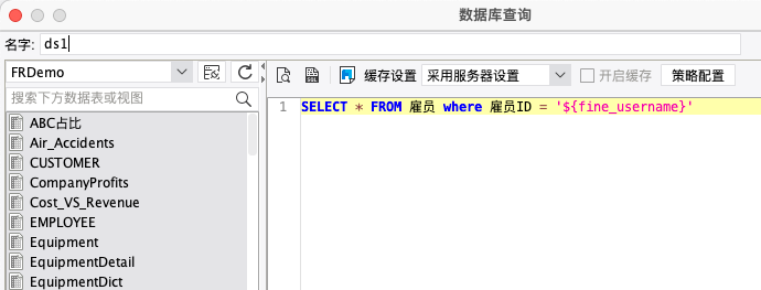

1)新建 ds1数据集,利用系统参数 fine_username 实现员工只能看到自己填写的数据。
sql 为:SELECT * FROM 雇员 where 雇员ID = '${fine_username}'
2)将查询出的字段拖入员工填报表,这样员工就可以查看自己填写的数据,以及上报流程的状态了。

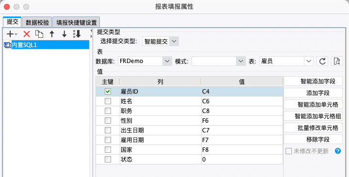

2.3.2 设置填报属性
1)如图所示设置员工填报表的填报属性,标记字段输入固定值 0 ,代表待审核状态。
本示例中标记字段值的含义为:0 代表待审核,1 代表审核通过,2 代表被退回,空 代表未提交。

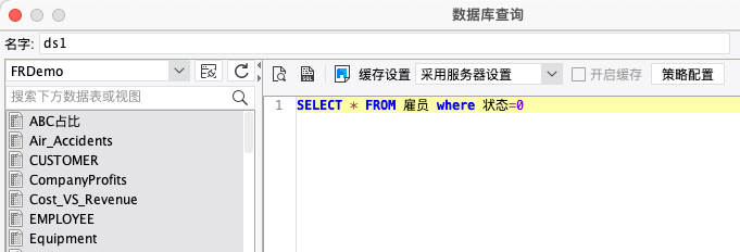

2.4.1 过滤数据
新建 ds1数据集,利用标记字段过滤出待审核的数据,sql 为:SELECT * FROM 雇员 where 状态=0

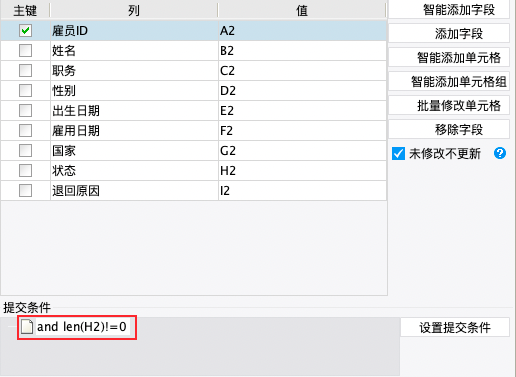

2.4.3 设置填报属性
1)如图设置填报属性,并勾选未修改不更新,这样在数据较多时能提高提交速度。
2)审核结果为空的数据不需要提交,此处可以通过提交条件设置来实现。公式为:len(H2)!=0
3)当数据通过审核时,是不需要填写退回原因的;当数据被退回时,则需要填写退回原因。此处可以通过数据校验设置来实现。公式如下:
if(H2 = 1, len(I2) = 0, true):当状态为审核通过时,退回原因需为空。
if(H2 = 2, len(I2) != 0, true):当状态为被退回时,退回原因不能为空。
