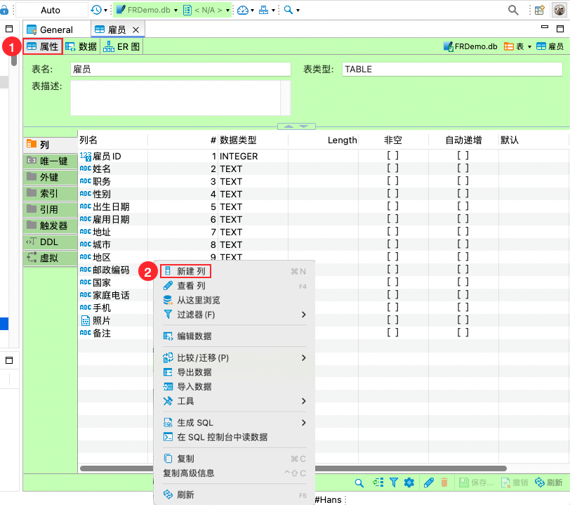

1)使用第三方数据库工具连接 FineReport 内置的 FRDemo 数据库,打开 雇员 表
选择属性,在表格空白处右击,点击新建 列。如下图所示:

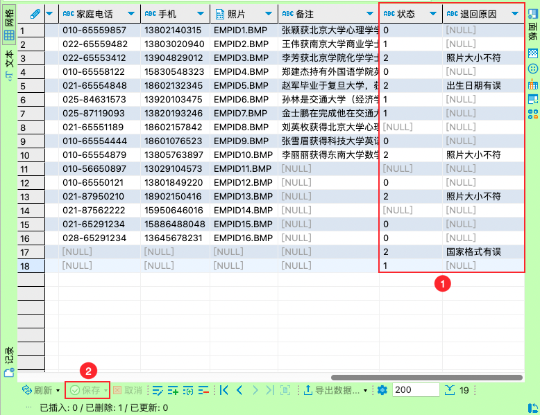

新建状态」、退回原因」两列,数据类型选择TEXT」,点击保存。如下图所示:
2)选择数据,双击空白单元格即可给状态退回原因两列赋值。如下图所示:
