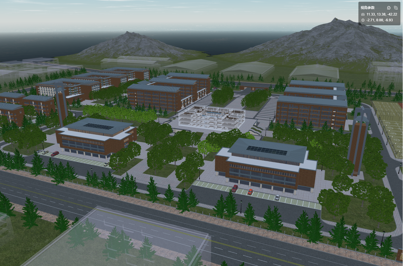

实景风格通常使用更真实的材质贴图,例如砖石、木材、金属等,增强真实感
实景风格的色系通常只讲究冷暖色调,指色彩心理上的冷热感觉
暖色意味着画面中有更多的红橙黄,让整体看着更舒适、柔和
冷色意味着画面中有更多的蓝绿紫,让整体看着更凉爽、通透

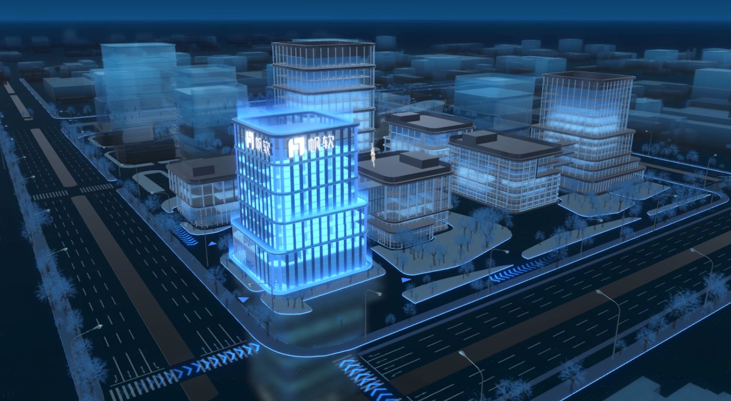

科技风格通常使用更抽象。更未来感的材质,例如发光、透明、虚拟纹理等,增强科技感和创新性
色系通常根据 ui 设计来决定
例如 ui 设计如果整体是蓝色风格,模型建议走蓝色科技风格,目的是让整个界面看着更加的整体、和谐
实景科技结合风格通常是主体物做实景风格,场景环境做科技风格;或者就是主体物做科技风格,场景环境做实景风格。两种风格作为结合去展示
根据 ui 设计来决定科技风场景或主体物的色系倾向。通常都是科技风去主导色系
例如 ui 设计如果整体是紫色风格,那模型中科技风的那部分就是走紫色科技风,目的是让界面搭配更加的整体、和谐

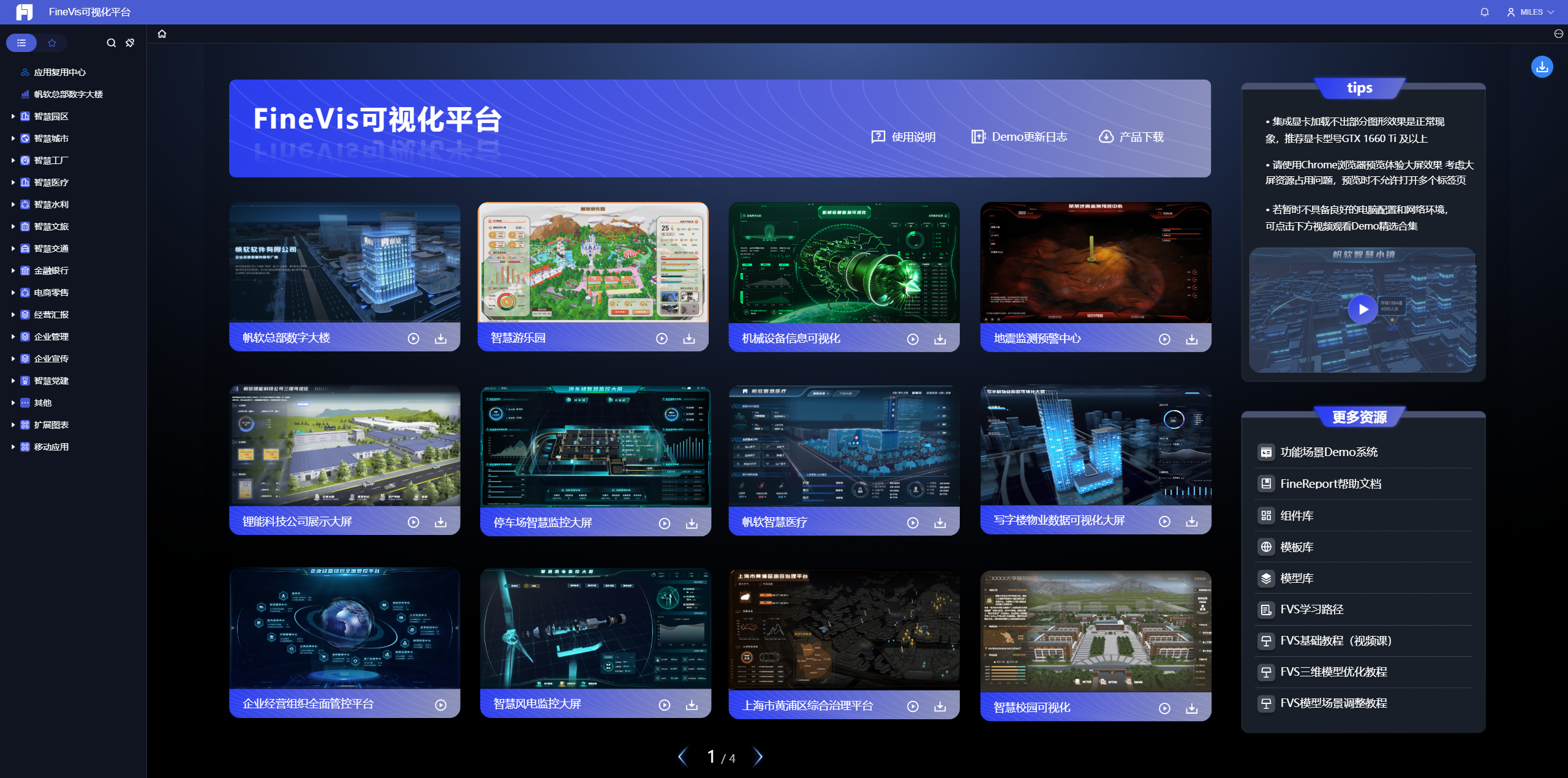

参考资料为网络上的优秀案例或者 FVSdemo ,便于设计师理解你想要的模型效果、设计思路。

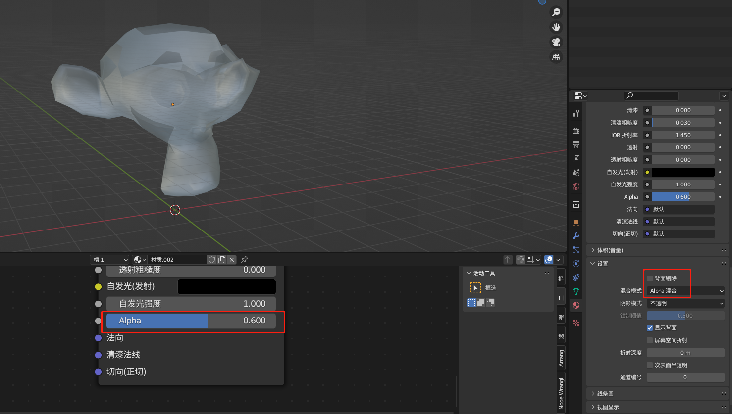

1)混合模式要切换
注:透明度需要配合打开“ blender -材质属性-混合模式”中选择合适的 Alpha 模式。
在实时渲染中并不完全由 Alpha 来决定透明度,还需要搭配不同的混合模式来表现透明效果。
其中 Alpha 钳制只能表现不透明和完全透明的效果。 Alpha 混合可以表现出半透明效果。
注:在使用 Alpha 混合时,会容易遇到明显的渲染顺序错误,此时应当打开“背面剔除”来解决。
如上图: 0.6 alpha 透明度的状态下,打开 alpha 混合,未开背面剔除时,出现了明显的渲染顺序错误,即猴头的正脸与后脑混淆不清。
如上图: 0.6 alpha 透明度的状态下,打开 alpha 混合,并打开背面剔除时,正脸清晰。

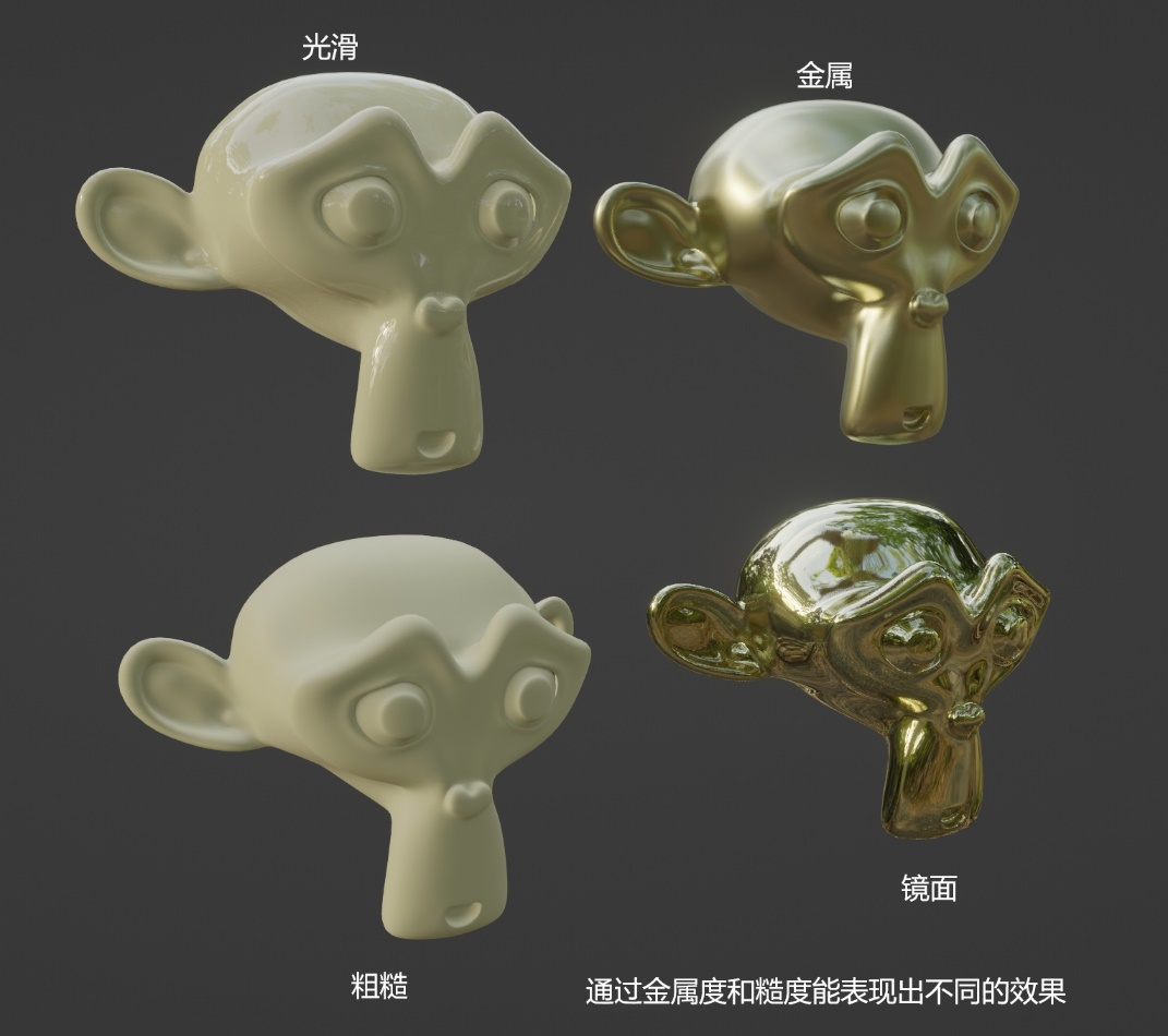

2)表现出质感
要求:对于一些光滑,金属,镜面等材质,需要通过设置合理的材质参数来明显区分出来。
说明:可以通过金属度,粗糙度的参数调整来区分出光滑,粗糙,金属,镜面等不同的材质质感。

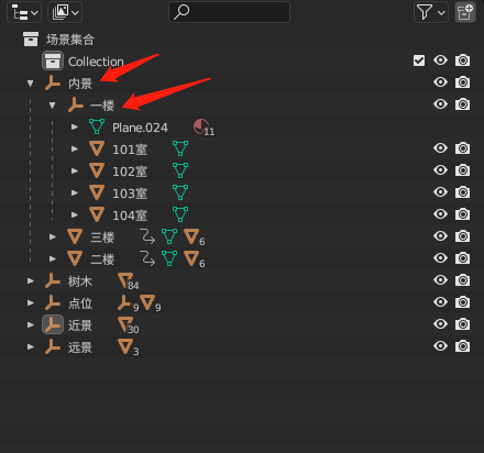

3.5 层级结构*
场景中如果有分版块、楼层等这种多层次结构的关系,务必要把关系整理清晰,(创建父子集/群组),便于模型管理修改。建议层级控制在 2 层,避免有过多的层级。
建议一层和二层都用空物体纯轴作为节点,第三层作为实体对象节点。否则 FVS 中涉及隐藏(禁用)的逻辑,会导致实体对象节点在隐藏(禁用)时,其下子节点无法设置显示。
在不同的节点下,也要避免出现名称重复的问题,否则会出现 FVS 中图层绑定的相关问题。

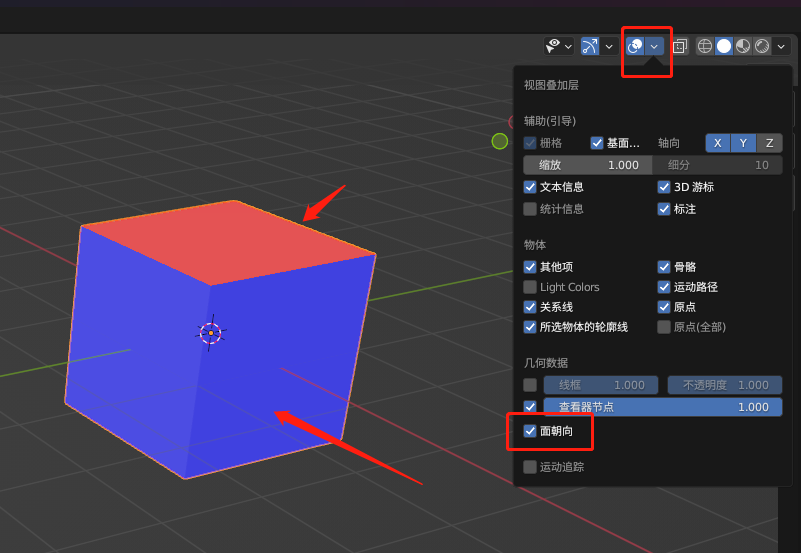

3.7 模型法向
应当确保方向正确,均为正面,避免模型表面出现渲染问题。
红色为法向方向不正确,蓝色为正确。如果不正确就要选中不正确的面再通过 SHIFT+CTRL+N 来重新调整法线。

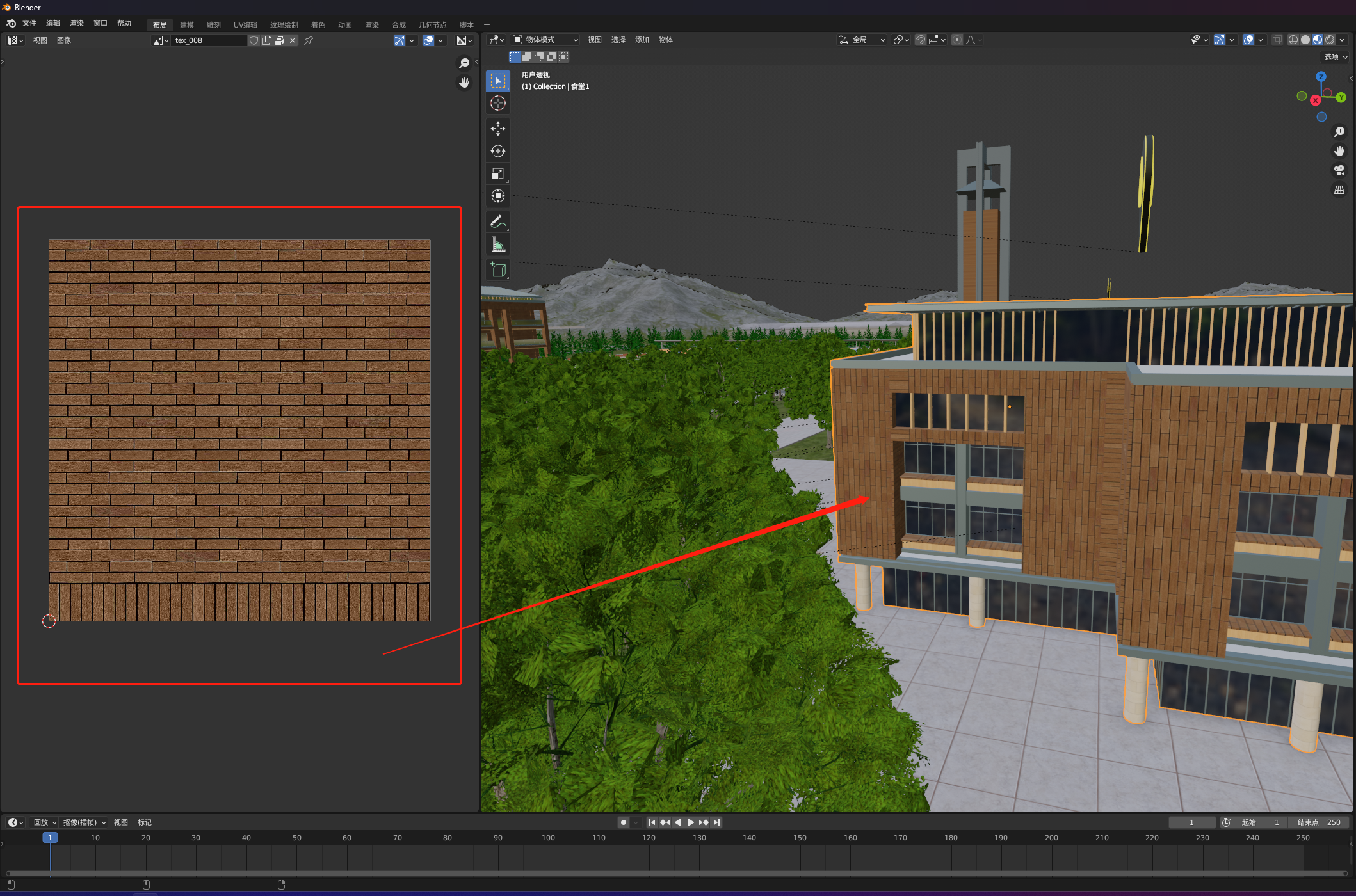

3.9 UV贴图
即图像纹理。模型对象的 UV 贴图展开正常,对应纹理的大小比例在场景中显示合理。

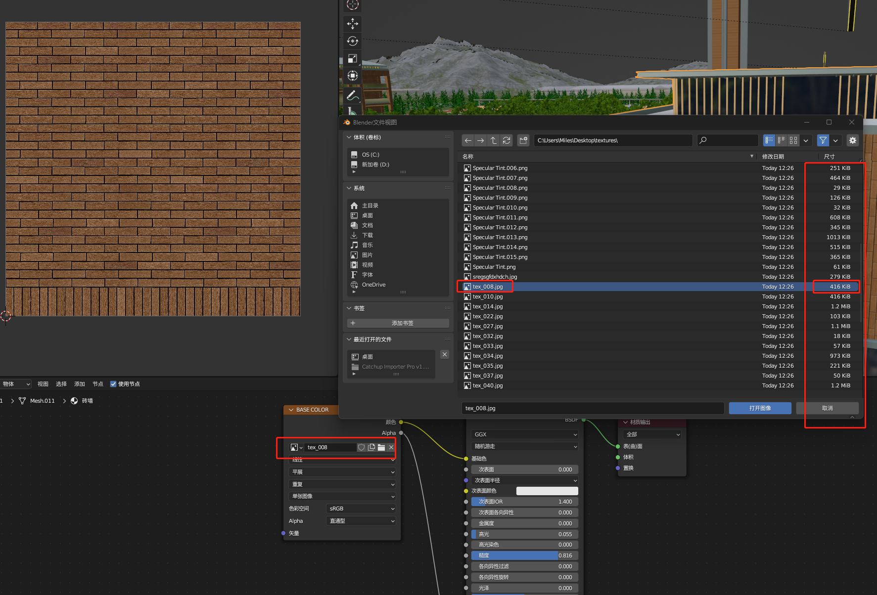

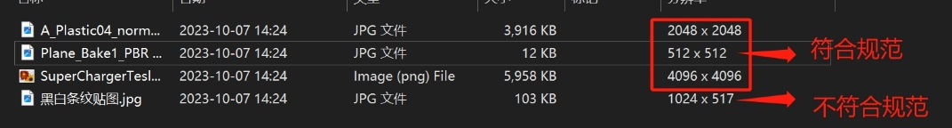

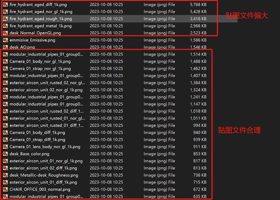

3.10 贴图大小*
应当控制贴图大小,每张贴图分辨率控制在 2K 以下,大小控制在 2MB 以下。
贴图应尽量为正方形,且分辨率应为 2 的 N 次方,如 256,512,1024 等等,大场景下可以使用更高分辨率的贴图来保证清晰度。

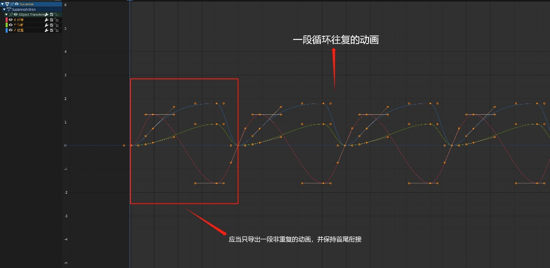

1)循环动画:
例如车辆行进、货物运输等。应当只导出一段非重复动画,然后在 FVS 中使用循环播放,且最好首尾能够无缝衔接。

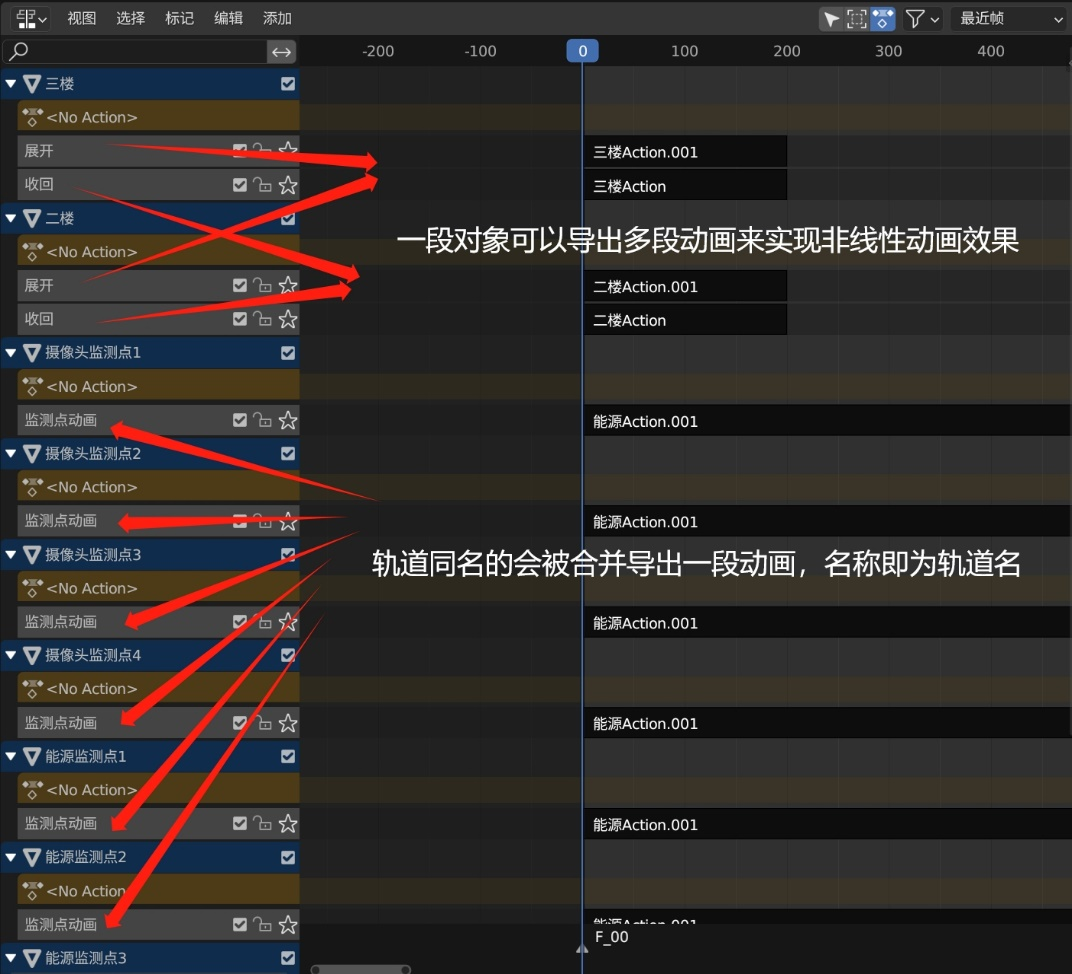

2)非线性动画:
例如物体展开、合上等。需要进行独立导出,就需要使用 NLA 分成多段动画后导出,并按照实际去分别命名。

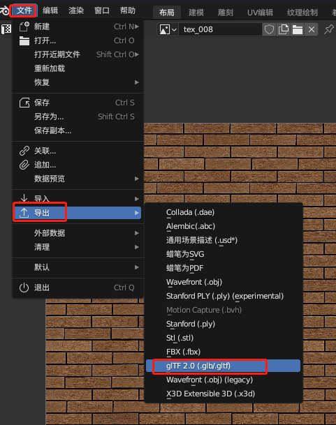

4. 模型导出阶段编辑
4.1 UV动画导出方式*
注:FVS 专属的UV动画导出方式。
点击文件>导出>导出 gltf2.0 ,在导出设置中注意取消勾选总是采样动画,并且勾选「按NLA轨道分组」,然后其他的按照需求设置即可导出模型 。
4.2 导出格式*
注:FVS目前支持的模型格式为 glb( gltf2.0 )。

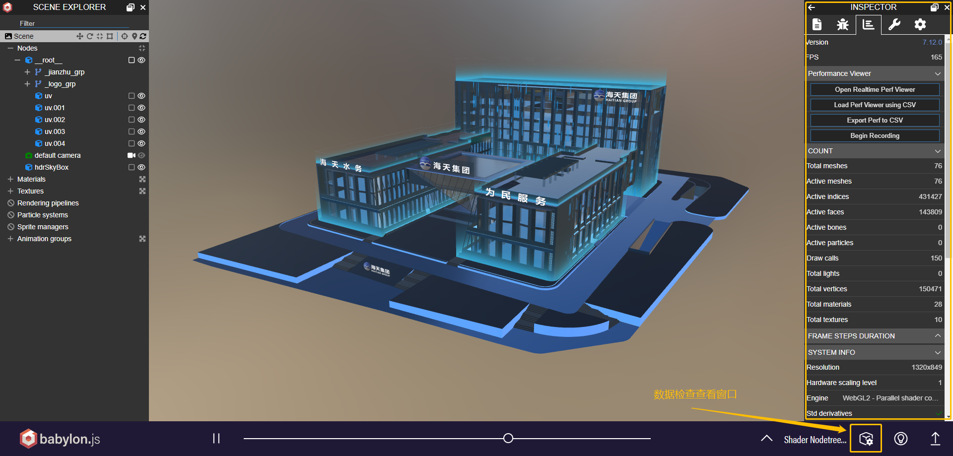

4.4 模型检查*
检查模型上没有材质丢失、破面、重面、黑块等显示问题。
导出的 glb 文件应该拖进 babylonjs 网站进行自查。建议模型整体 meshs 数量保证在 1000 以内,超过 3000 会有明显性能影响,有明显卡顿。
利用 babylonjs 沙盒,打开网页后将 glb 文件拖入窗口,等待加载完成后即可快速预览 glb 模型进行自查。

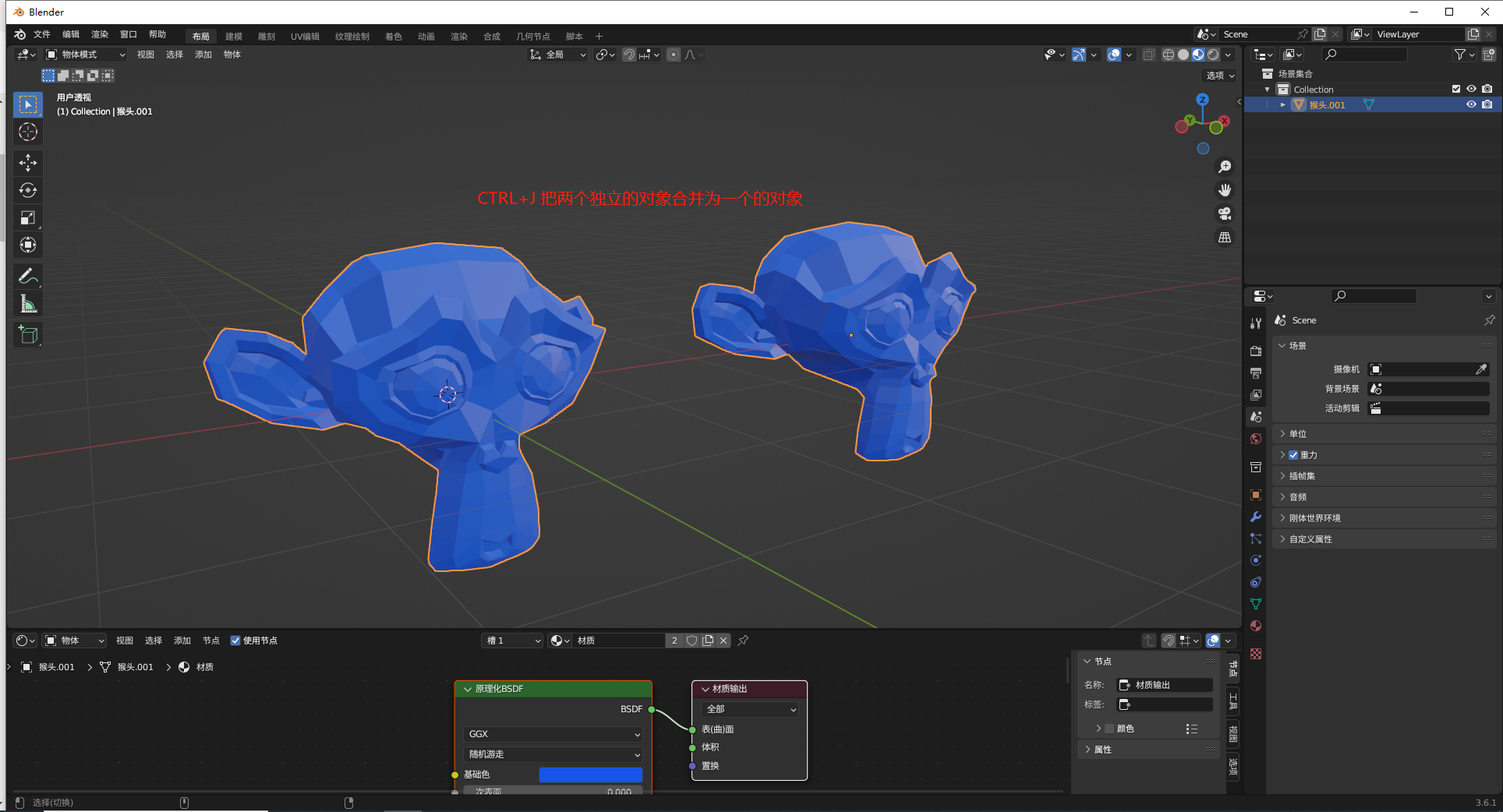

4.5 模型合并*
了解清楚需要交互、做标签的对象,通过“合并”来整理不需要交互的模型对象,预留出需要交互的模型对象。并且合并也有优化模型的作用。可以有效减少 meshs 的数量。
注: blender 中合并对象的方式为选中对象,按 CTRL+J 。

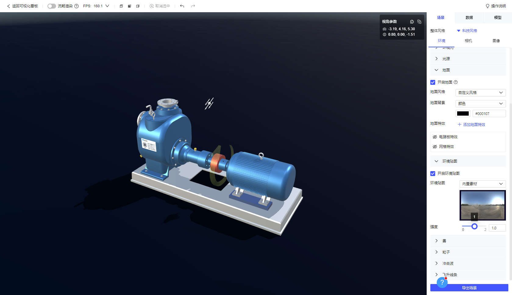

按需在 FVS 中调整光照和影子。
实景风格是必须要有的,否则会没有体积感,显假。科技风格是可以不需要投影的。
注:实景风格下,无光照和影子和有光照和影子效果差异是比较大的。

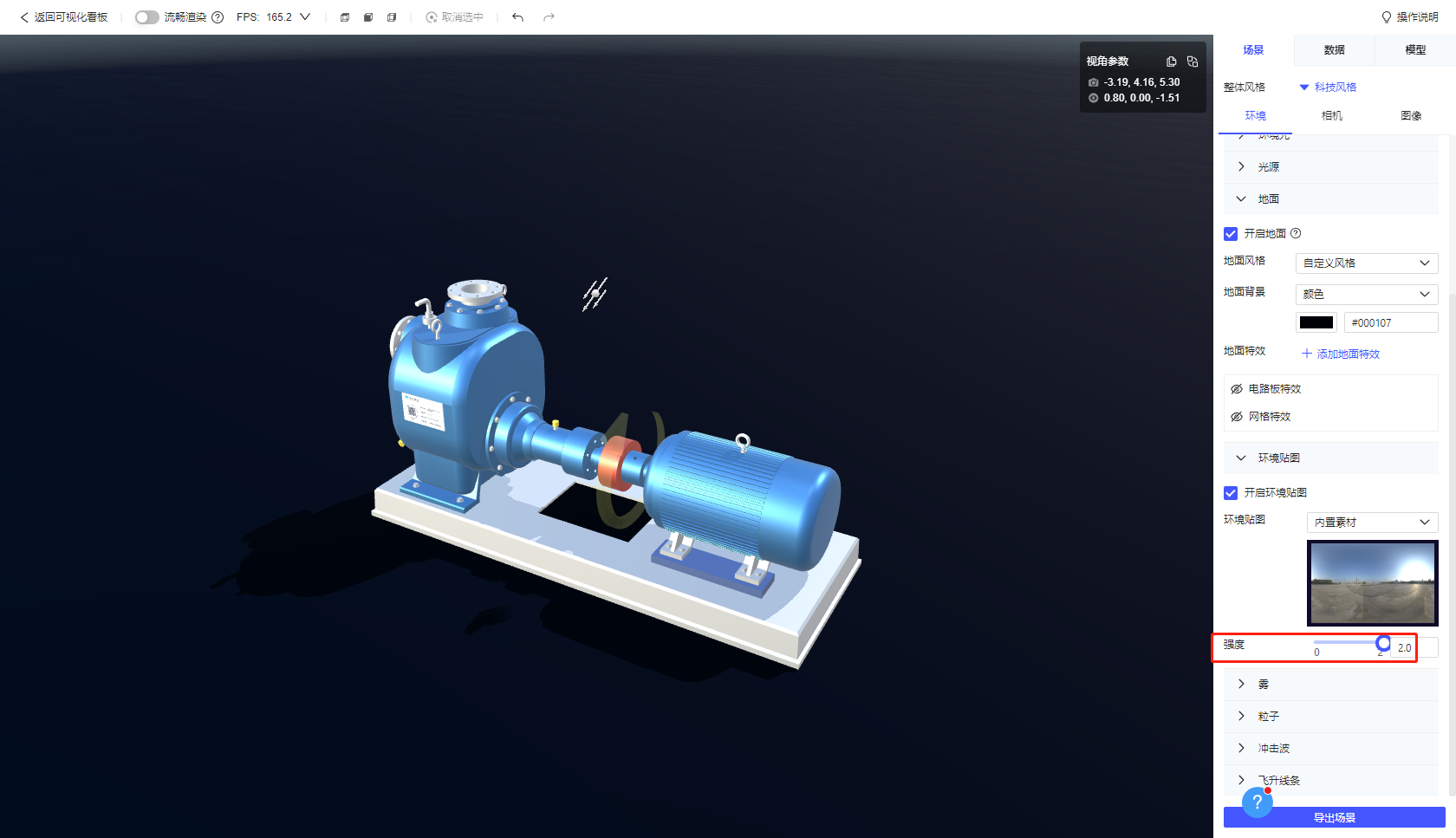

5.3 环境贴图
根据模型的场景在 FVS 中设置环境贴图。
环境贴图是一种用来模拟环境光照和背景的技术,用来为场景添加细节和真实感,让场景呈现更加真实生动。
在 FVS 中可以通过调整环境贴图内置素材进行调整或自定义上传。

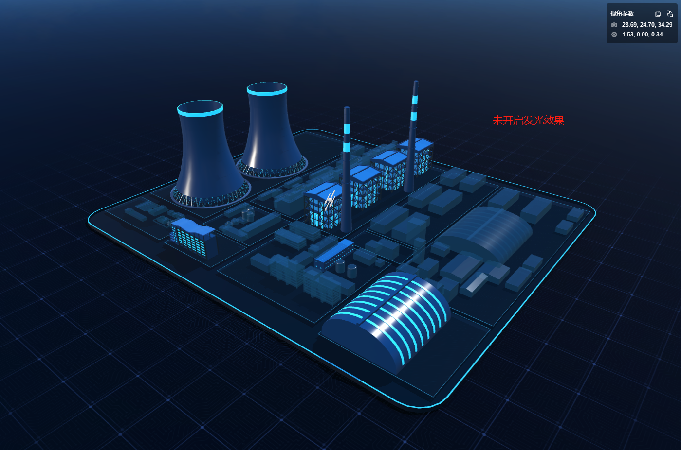

5.5 发光
根据模型场景在 FVS 中设置发光效果。
因为科技风格的模型需要体现未来感,所以发光是一个必须要设置的功能,增强科技感。
附详细发光帮助教程:FVS发光调整视频

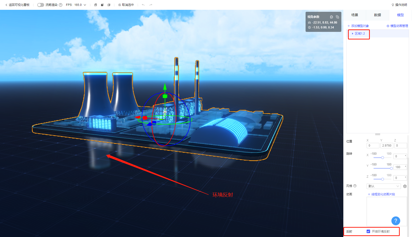

5.8 环境反射开关
如果场景需要在地面上反射出模型的倒影,可以在 FVS 中选中模型打开“环境反射”。
注:大型场景的环境反射开启后会比较影响场景性能。请自行根据需求选择开启或关闭。

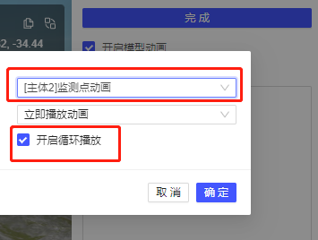

5.9 模型动画管理*
在 FVS 中的模型动画管理功能,可以选择开启在建模过程中做的动画,循环播放设置。

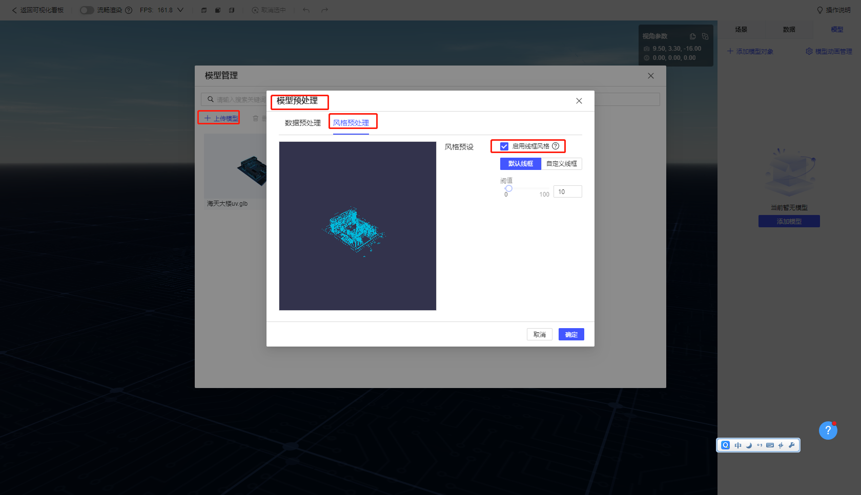

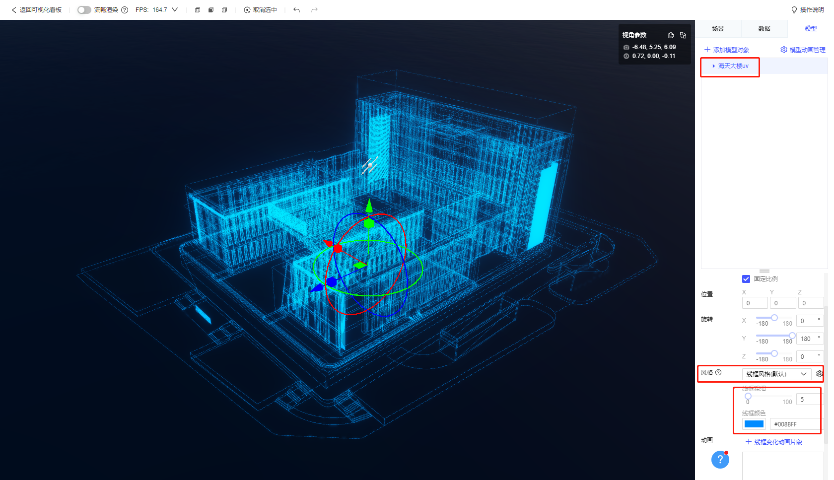

5.11 自定义线框风格
 FVS 中可启用模型的「线框风格」来实现科技感线框效果,提高三维场景的科技氛围。
在导入模型时,进行风格预处理。选中整体模型后还支持线条粗细、颜色的自定义设置。
启用模型的线框风格前后效果对比:
附详细自定义线框风格帮助教程:FVS自定义模型线框风格

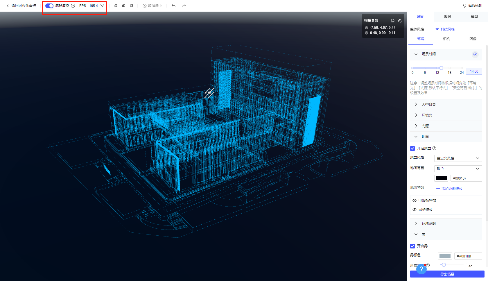

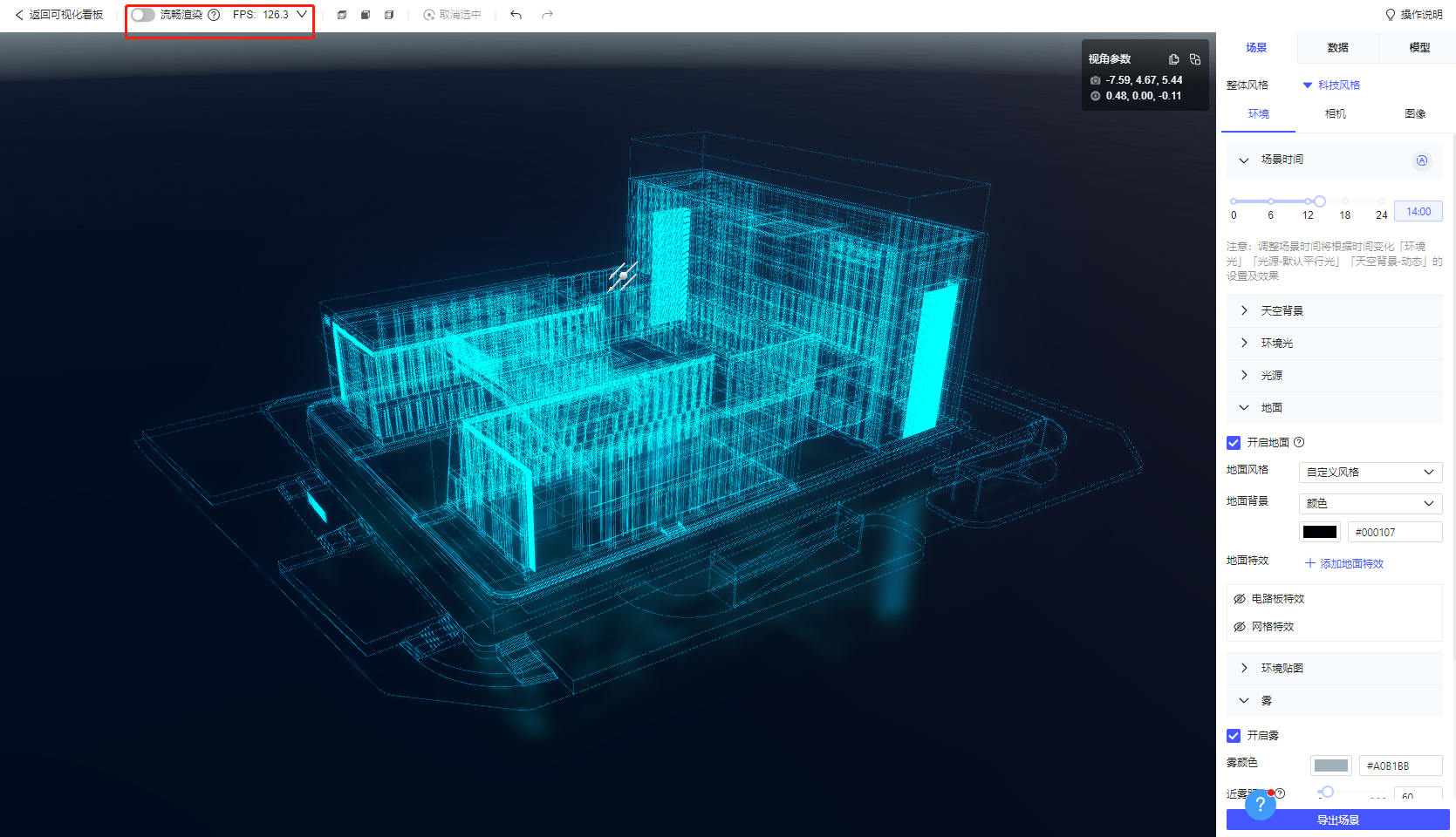

5.12 流畅渲染模式
在 FVS中 的顶部功能栏有“流畅渲染”这个功能,打开后可以降低三维组件在编辑模式下的渲染特效,提升三维场景编辑时的性能。
 注:流畅渲染打开之后不会影响相关配置项的设置,并且在预览模式下预览的仍会是完整的效果。
如图打开“流畅渲染”后的画面、帧数对比:
