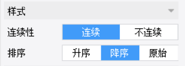

7)漏斗图
  • 连续性:可以改变系列图形的连续性,分为连续和不连续,默认为连续,可根据实际场景选择。
  • 排序:分为升序、降序、原始三种,默认为降序。选择「升序」时,图形倒置,最小的值在最上面,可用于制作金字塔图;选择「降序」即最小的值在最下面;「原始」则根据数据集中的顺序进行排序。
注:11.0.2 及之后版本新增升序排序方式,11.0.2 之前版本只有降序和原始两种排序方式。
