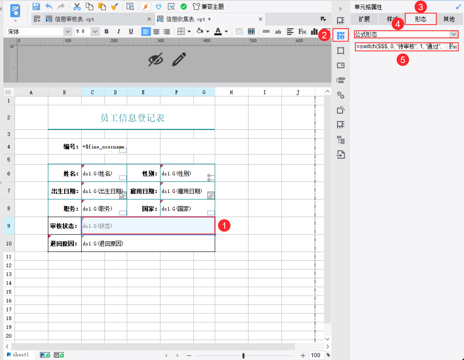

2)C9 单元格的状态为实际值,是数字,此处可以利用单元格形态的公式形态:switch($$$, 0, "待审核", 1, "通过", 2, "退回", null, "未上报"),来将其转换为文字说明。如下图所示:
