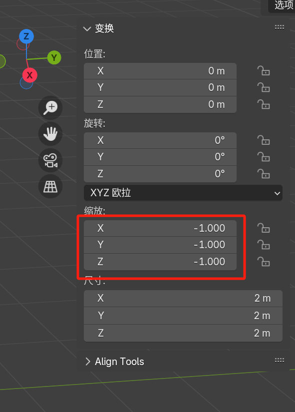

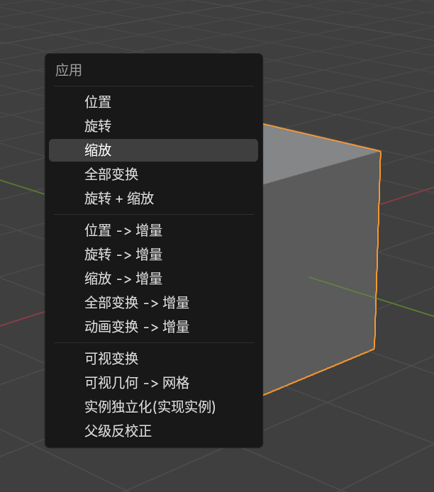

3.3 正向模型缩放
在对模型进行缩放时,要对模型进行正向的缩放,而不要出现负缩放现象,负缩放的模型导入 FVS 中会产生异常。
Blender 中 N 键查看缩放数值:
若出于建模需要对模型进行了负缩放,Blender 中快捷键 Ctrl+A 对缩放进行应用即可:
