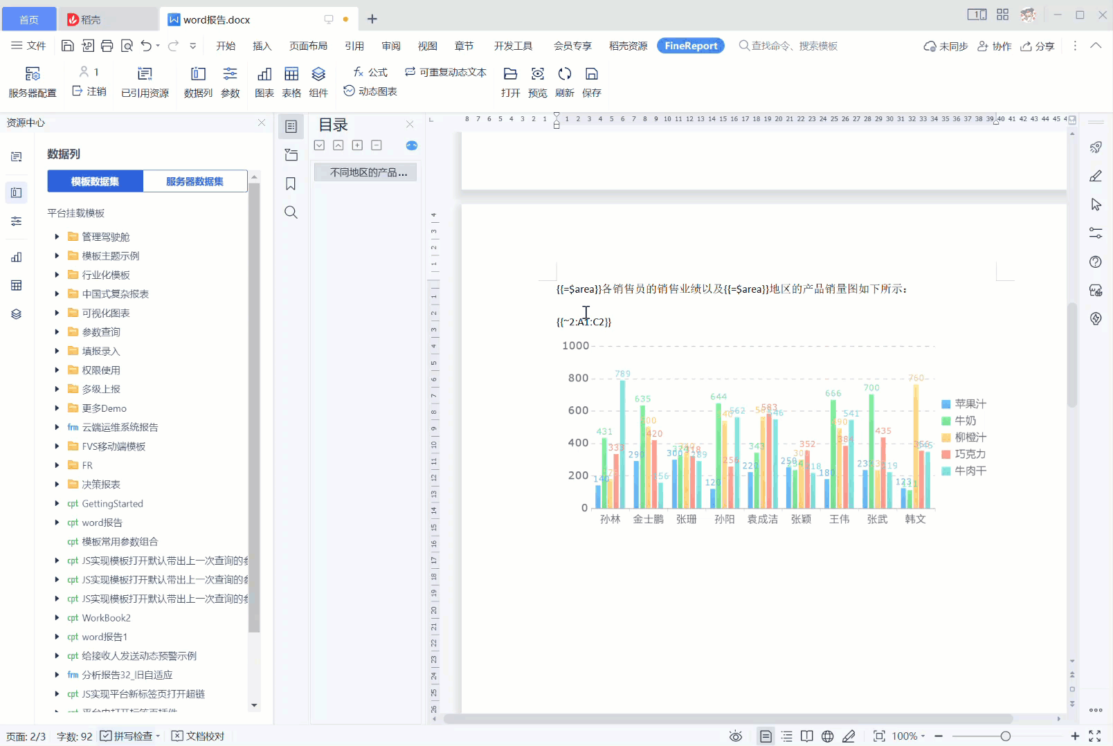

5.5 插入图表
Word 报告支持引用当前模板和平台挂载模板中的图表,把光标放在要插入的地方,点击左上角「图表按钮,可以在页面左侧的资源中心查看服务器内的所有图表选择需要插入的图表,双击对应的图表名称,即可插入图表,如下图所示:
注:不支持扩展图表。

5.8 动态图表
注:动态图表仅支持引用平台挂载的模板中的数据
先将模板挂载数据决策平台后,在 Word 端点击「动态图表」,在弹出的对话框中选择「打开报表」,选择对应的报表,点击确定,选择图表所需要的数据并设置「分类」、「系列」、「值」,确定后会默认展示为柱形图,点击「更改图形」选择自己需要的图形即可,保存后重新打开报表进行预览即可看到制作好的图表,如下图所示:
[helpvideo]4652[/helpvideo]
