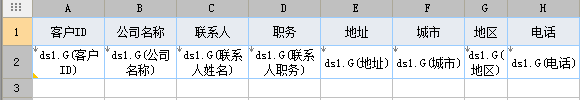

3. 报表主体设计
报表主体设计如下图:

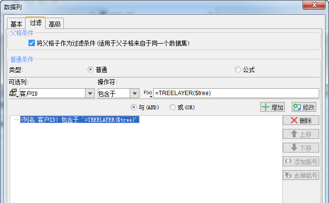

5. 过滤设置
参数界面和报表主体都设计好了之后,由于我们使用的是模板参数,需要通过参数将参数界面和报表主体联系起来,
双击A2单元格,在过滤属性中设置,客户ID包含于treelayer($tree),如下图:
222
注:公式treelayer($tree)的意思是返回参数tree中的值的最后一层数据。具体介绍请查看treelayer函数

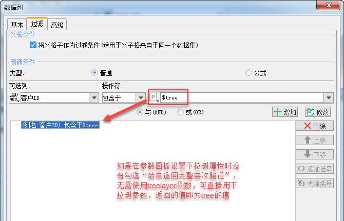

如果在参数面板设置下拉树属性时没有勾选结果返回完整层次路径,那么其过滤设置如下图:
222
