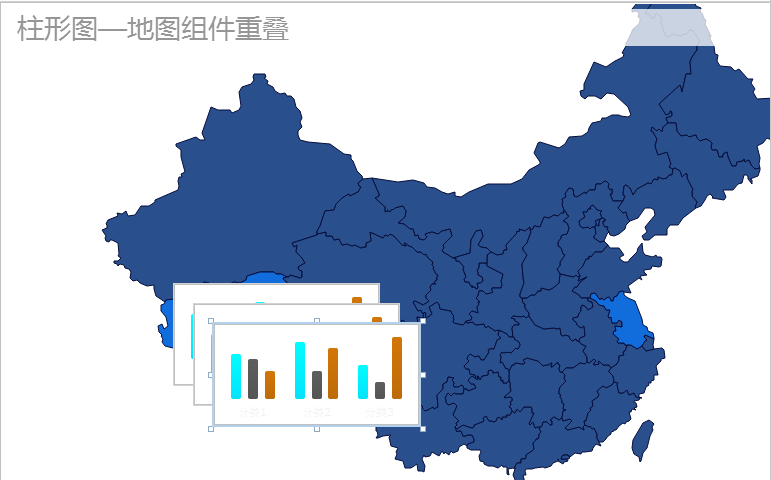

制作表单时,为了布局规范,常常使用样式相同的图表或报表块,提供frm内组件复制粘贴功能(支持不同frm间的复制粘贴),能极大节省用户工作量;同时为了使空间利用率提高,很多情况下会需要用到叠放功能,在绝对布局下,组件可重叠。
如下图所示:三个柱形图样式相同,只需修改数据配置以及大小,此时就可以利用复制功能;同时以地图为底层图层,将柱形图叠放于上,直观地展示区域数据
222

(3)选中柱形图,键盘CTRL+C复制,再CTRL+V粘贴,复制两次,第一次被粘贴的组件,直接错开重叠在所选的第一张柱形图上面;
此时第二张柱形图默认为选中状态,不进行其他操作直接再粘贴,第二次被粘贴的组件,错开重叠在第二张柱形图上面,依此类推:
222

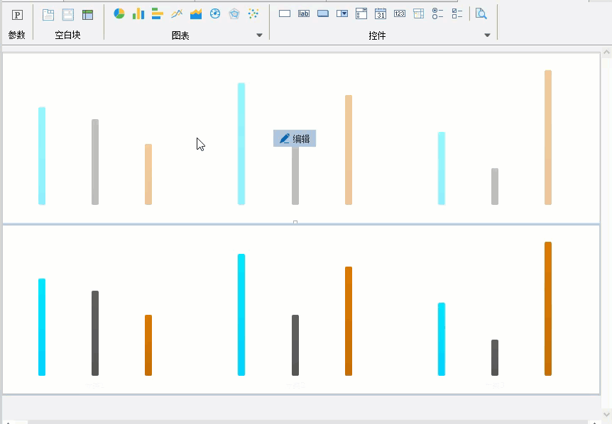

4.1 自适应布局
(1)被粘贴组件直接将处于选中状态的组件高度一分为二,两个组件等分原区域,被粘贴组件在下,如下图所示:
222
(2)如果执行粘贴时,并没有选中任何组件,则默认粘贴在布局左上角第一个组件位置处,将该组件高度一分为二。
