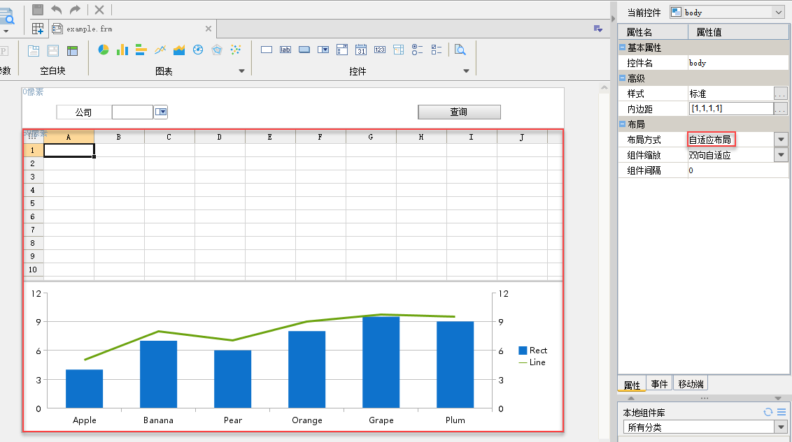

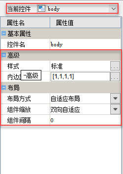

打开表单%FR_HOME%\WebReport\WEB-INF\reportlets\doc\frm\examle.frm,在右上角的控件中选中即可选中表单框架,在下面的属性表中,可以看到其所有属性设置:

3.1 自适应布局
自适应布局是指后台对所有组件的位置进行调整,当新增一个组件或者调整某个组件宽度和高度时,无需人手工操作,自适应布局会将页面中的所有组件铺满整个表单主体;
打开表单examle.frm,当布局类型为绝对布局,调整组件位置和大小,所有组件一直铺满表单主体,如下图:
自适应布局中如果修改某个组件的大小,就会让其相邻的组件呈此消彼长的方式变化,如果纵向缩小组件大小,那么与其纵向相邻的组件就会纵向扩大,如果横向缩小组件大小,与其横向相邻的组件就会横向扩大。
(1)组件缩放
注:当布局方式自适应布局时,下面联动出现组件缩放,包括双向自适应和横向自适应。
表单在web端预览时按body初始宽高比调整大小,以横向调整为主,横向始终不出现滚动条,只有纵向可能有滚动条。
(1)组件缩放
a.双向自适应
表单在web端预览时根据浏览器窗体大小自适应充满区域展示,双向都不会出现滚动条。
b.横向自适应表单在web端预览时根据浏览器窗体大小自适应充满区域展示,双向都不会出现滚动条。
(2)组件间隔
注:当布局方式为自适应布局时,才有组件间隔这个属性;当布局方式为绝对布局时,可以随意调整各个组件之间的间隔,无需此属性
表单框架上承载了所有拖曳进来的组件,每个组件是一个单独的块,则可以通过来设置各个组件之间的距离,增加其区分度;
打开examle.frm,将其组件间隔设置为20,预览该表单,在web端可以看到所有组件之间都有一个20像素的间隔,如下图:

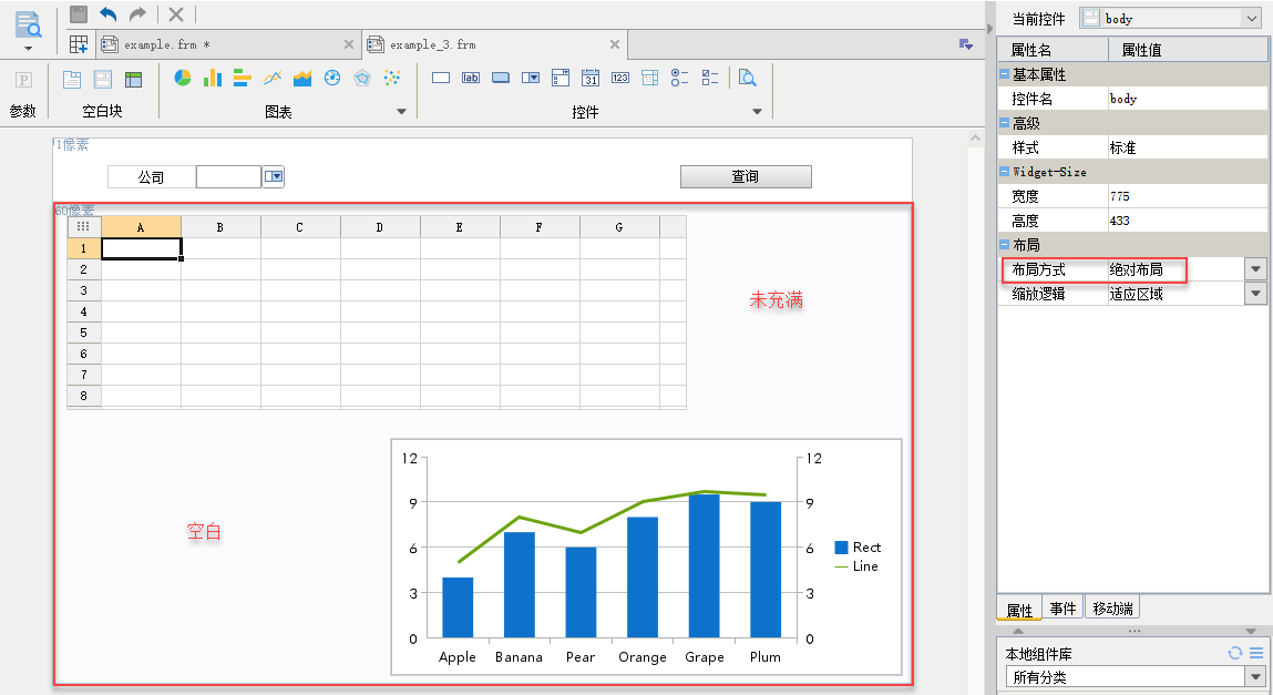

3.2 绝对布局
绝对布局就是指组件位置由人工控制的布局方式,组件想摆放在哪就摆放在哪,绝对布局中不会自动调整组件大小和位置,故不会铺满整个表单主体页面。打开表单examle.frm,将布局类型切换为绝对布局,调整组件大小和位置,组件不会铺满表单主体,如下图:

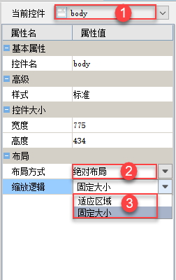

(1)缩放逻辑
注:当布局方式为绝对布局时,下面联动出现缩放逻辑,包括适应区域和固定大小。
a.适应区域
表单在web端预览时,根据浏览器窗体大小进行调整,自适应充满区域展示。
b.固定大小
表单在web端预览时,不根据浏览器窗体大小进行调整,双向都有可能出现滚动条。
