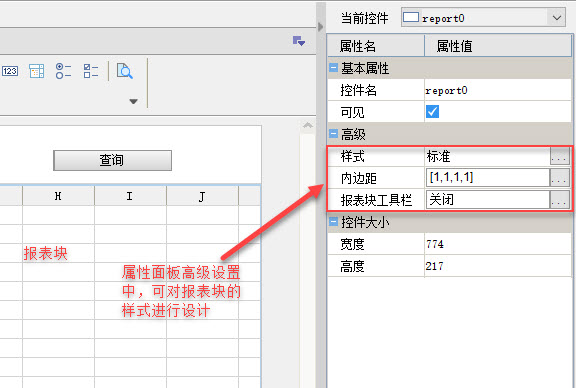

打开表单%FR_HOME%\WebReport\WEB-INF\reportlets\doc\Frm\examle.frm
鼠标选中该表单模板中报表块,在右侧上方属性面板中即可对报表块进行样式设计,如下图,包括样式、内边距和报表块工具栏的设计:

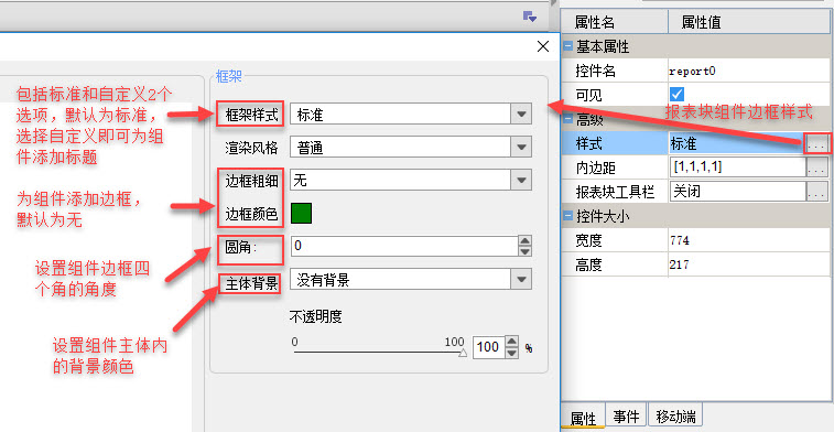

1.1 样式
点击样式后面的按钮,弹出框架设置对话框,如下图:
222
222
注:框架样式,在8.0中分【标准】和【自定义】,选择【自定义】,下面出现【标题】内容。

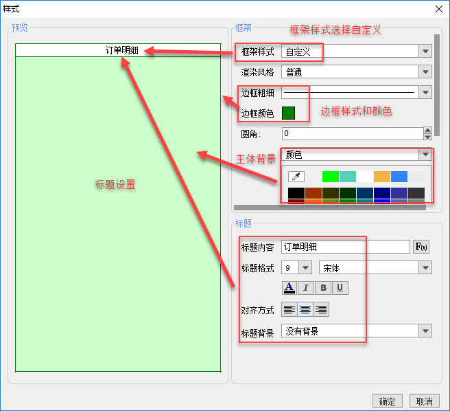

比如说,我们为该表单的报表块设置边框,添加背景色和标题,如下图:
222
保存模板,点击预览按钮,即可在web端看到如下图所示的效果:

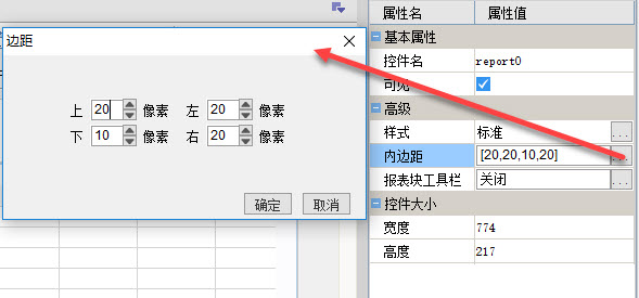

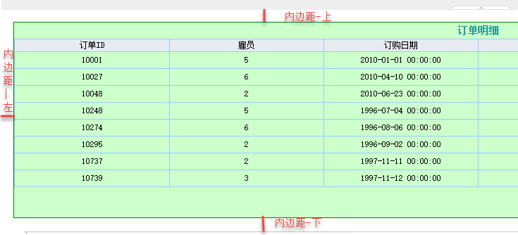

1.2 内边距
内边距是指报表主体内容距离报表块边缘的距离,如果有边框,即距离边框的距离,如下图所示设置边距大小:
222
点击预览按钮,如下图所示效果:
222

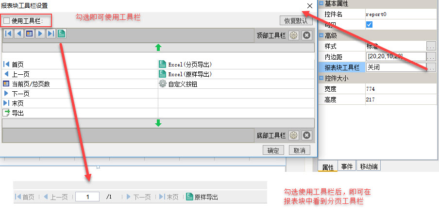

1.3 报表块工具栏
大家知道,在制作cpt模板的时候,有工具栏的分页预览设置选项,即在web端预览模板的时候的顶部按钮工具栏。
在表单中,选中报表块,点击高级>报表块工具栏,勾选使用工具栏,即可将顶部工具栏显示在表单报表块里面,如下图:
222
注:表单中只有报表块才有工具栏。

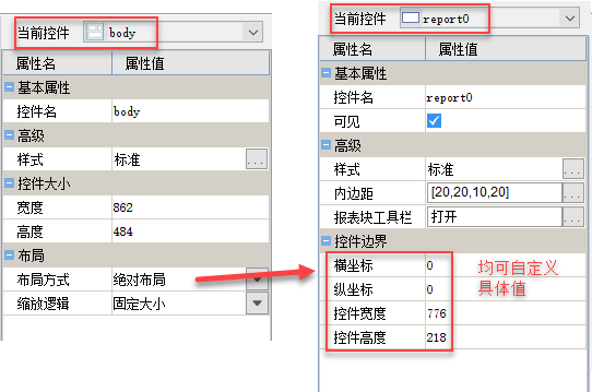

1.4 控件边界
选中右上方当前控件>body,将布局>布局方式修改为绝对布局,再切换至报表块时即可自定义控件大小和位置,具体使用方法参考表单框架样式
