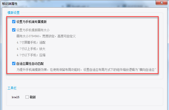

因此在制作手机端报表的时候需要优先考虑决策报表画布的大小,选择模板>移动端属性,勾选设置为手机端专属模板,画布大小默认设置为适配4.7寸屏幕的手机,如下所示:
注:若模板中有内容,在设置为手机端专属模版时,会触发另存为以“_mobile”为后缀的模板,详情参考:设置手机端模板

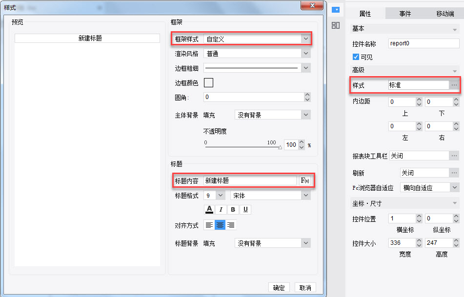

4.1 决策报表标题
在PC上制作报表时往往会采用报表块方式给组件设置标题。
在手机端上,为了避免报表块组件自适应的时候带来的样式改变和字体不统一,建议直接通过组件样式设置组件标题。

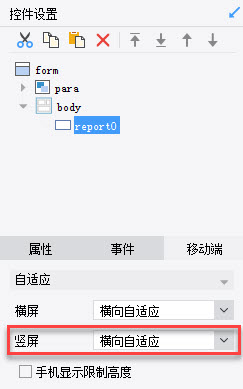

4.2 报表块组件
报表块组件是指在决策报表中采用表格的形式来展现数据,由于手机的屏幕较小,因此决策报表报表块中的数据列不宜过多,尽可能控制在原始宽度下7列以内,并且在横向充满的空间内使用报表块。
在手机重布局的逻辑下,报表块主体内容的高度根据数据自适应,没有最小高度,有最大高度限制,可以通过开关控制是否启用报表最大高度限制,且最大高度可以自定义。
在手机保留布局逻辑下,报表块的自适应逻辑与图表的自适应逻辑相同,不会随报表主体的内容在高度上扩展。

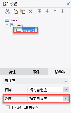

设计完之后需要选中报表块,在移动端中,设置自适应方式为:竖屏横向自适应。
注:自适应方式设置好后,尽量不要改动,以免在以后的数据展示时设计的图表会发生变形。
注:如果列数超过7列很多,请不要设置竖屏自适应,保留默认,报表内容会采用左右滑动展现。

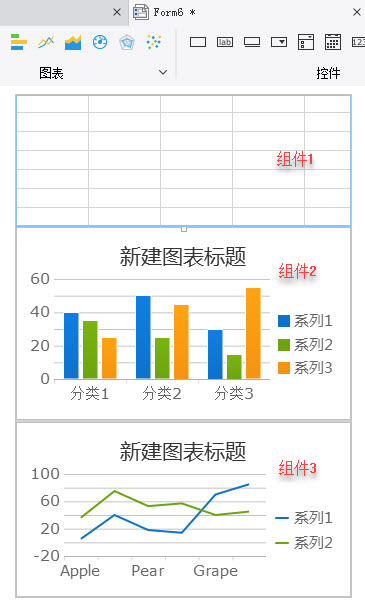

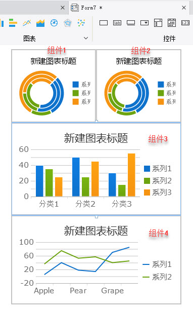

4.3 图表组件
首先,应该尽可能使用新图表。
画布宽度设置为640时,设计器中图表组件的宽高比尺寸与手机实际效果一致,设计更方便;
使用图表组件需要考虑适合图表类型的宽高尺寸,例如:饼图、仪表盘适合正方形的区域。
在大多数情况下,应该尽可能避免采用报表块中添加图表的方式使用图表,直接使用图表组件可以获得更好的效果。
注:在报表块内嵌入新特性图表需要采用H5解析的方式才能预览。
但是有些时候图表数据过多时,也可以使用在报表块中插入图表。
比如使用的图表过宽(宽高比大于3:1),比如要展现一个月的数据,由于手机屏幕宽度小,图表横向压缩严重。在报表块中插入图表后移动端可以左右滑动查看。

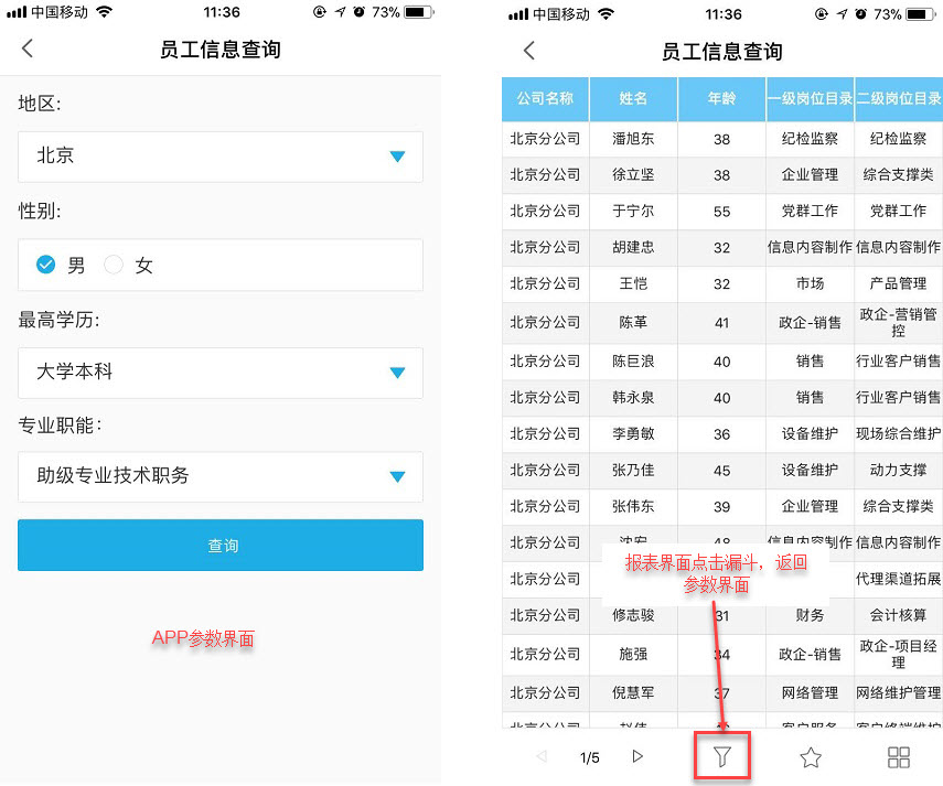

与PC端不同,参数面板在移动端上展现时,会在报表页面显示前单独展示,在报表界面可以点击下方的漏斗图标返回参数界面重新选择参数。

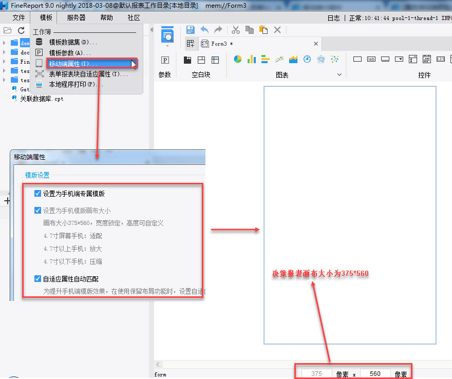

5.1 更改画布大小
点击文件>新建决策报表,新建一张决策报表
选择模板>移动端属性,将模板设置为手机端专属模板,则画布大小为375*560

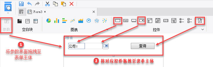

(1)参数组件:
从工具栏中将参数组件拖拽至决策报表主体中,并将相应的三个控件:下拉框、标签控件和查询按钮拖拽至参数组件中,并设置标签控件的控件值为:公司,如下图:

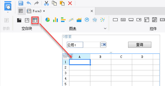

(2)空白块组件:tab块、绝对画布块、报表块,这里以报表块为例进行介绍。
从工具栏中将报表组件也拖拽至决策报表主体中,如下图:
设计完之后需要选中报表块,在移动端中,会默认设置竖屏为横向自适应。如下图:

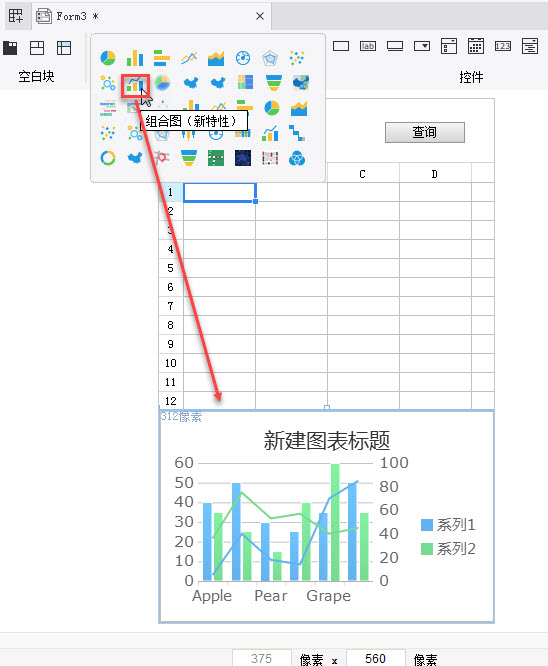

再从工具栏中将图表组件拖曳至报表块组件的下方,如下图:
注:在h5中不支持显示老图表。

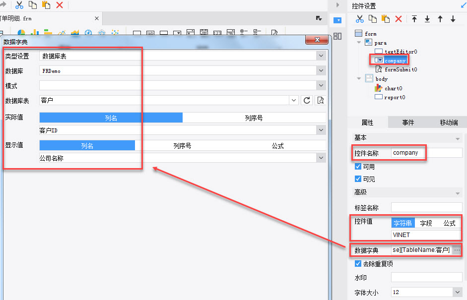

(2)客户下拉框控件
选中下拉框控件拖拽到适当位置,下拉框控件名设为“company”,数据字典来自FRDemo数据库的客户表(数据类型选择数据库表,数据库选择FRDemo),实际值和显示值分别为客户ID和客户名称,控件值为VINET:
注:查询按钮必须是预定义好的查询按钮。

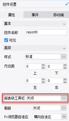

点击左下角的决策报表按钮回到决策报表的设计界面,选中报表块,可在右侧的属性表中设置其报表块工具栏是否可见,如下图:
注:报表块工具栏默认不显示,如果要显示即勾选即可,不显示工具栏,则如果数据有分页,是无法显示分页按钮的,即,只有勾选了报表块工具栏选项才能使用分页按钮,才可以查看第二页以后的数据。

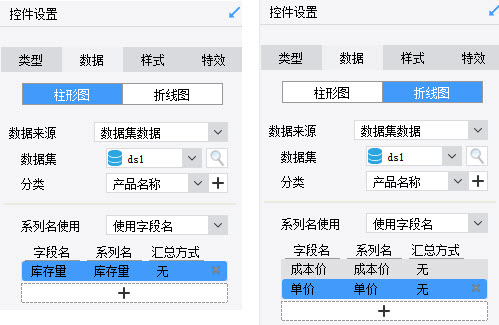

5.5 图表块
鼠标选中图表块所在区域,为该图表绑定数据,图表数据源来源于数据集数据源,其分类系列设置如下:
到此为止,决策报表就已经制作好了。

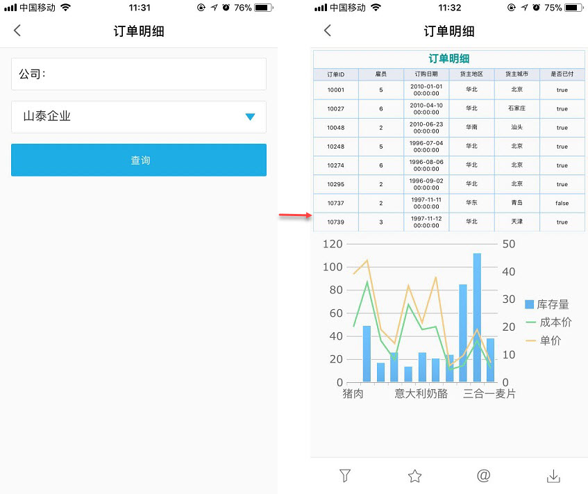

5.6 效果预览
保存决策报表,已完成模板可参考:%FR_HOME%\WebReport\WEB-INF\reportlets\demo\Phone\parameter\订单明细-移动端.frm
放到移动端使用h5显示,效果如下:
