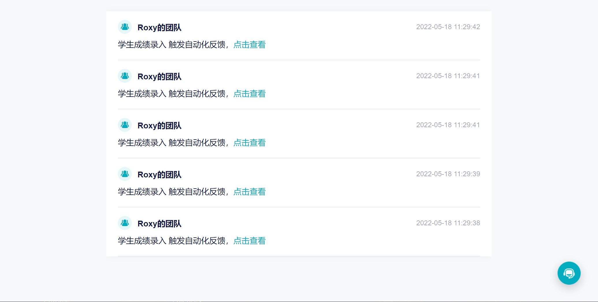

消息中心里的预警信息提供直接跳转分析表的链接,如下图所示:

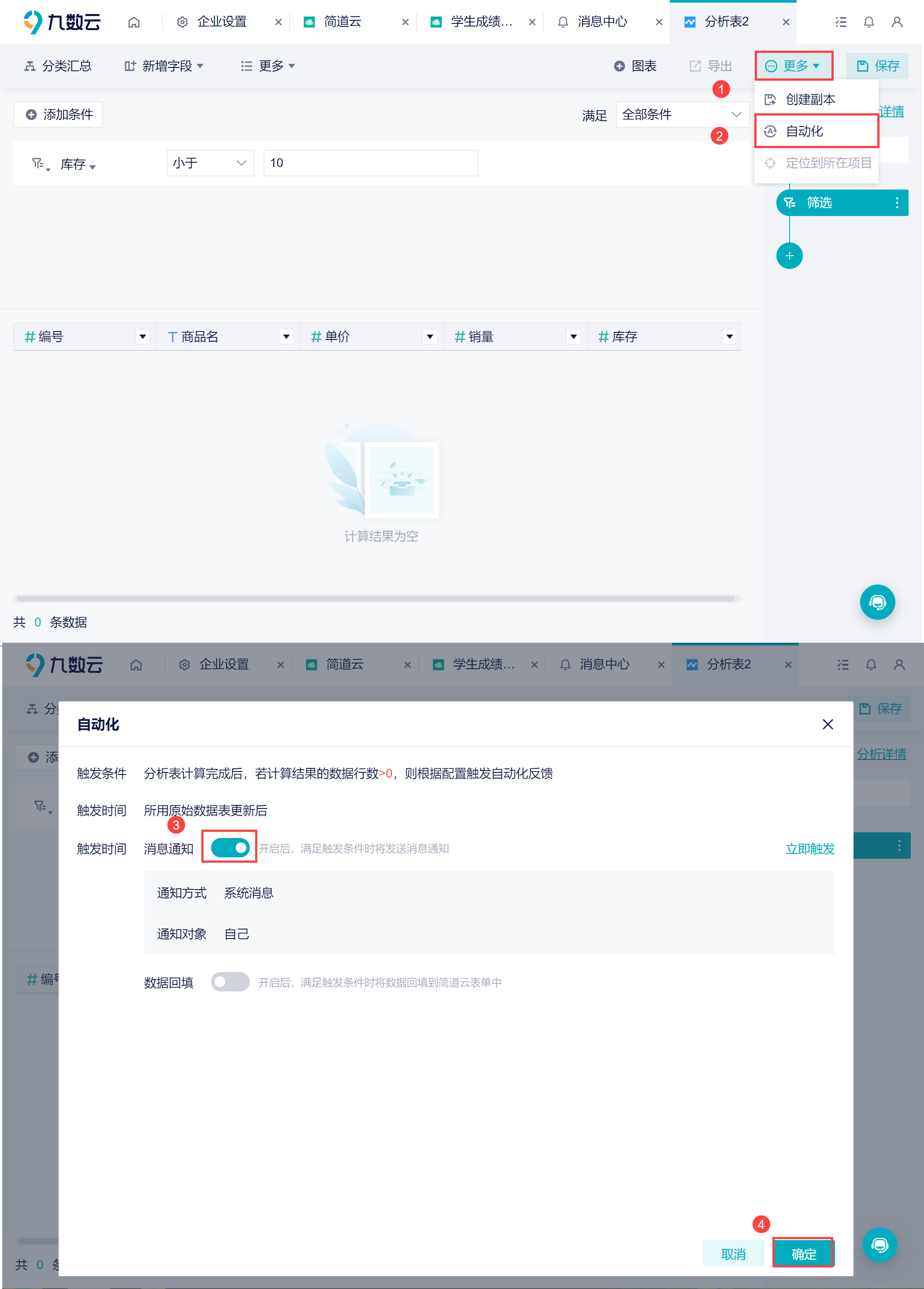

4)添加条件,筛选出库存小于 10 的商品数据。
这么做的目的是:基础表数据更新后,如果开启自动监控的分析表最终的分析结果大于 0 条,那么就会触发预警。所以一旦此处筛选出现数据,即会触发预警。
5)如下图步骤为该分析表打开消息通知的开关,并保存该分析报告。

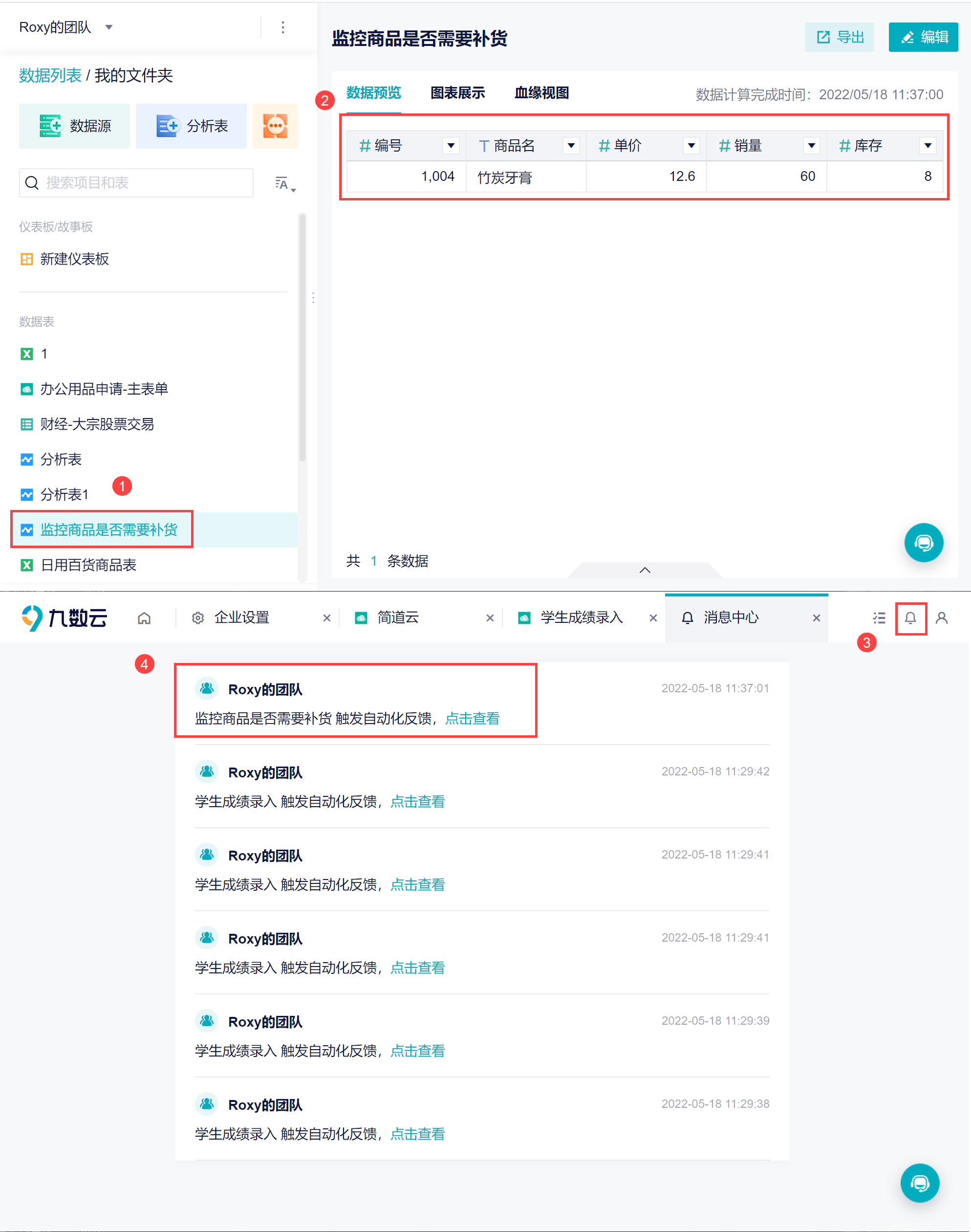

由于“竹炭牙膏”的库存变为 8 了,满足了分析表里面小于10的条件,所以分析表会输出一条数据,满足了预警条件。
所以此时消息中心会有气泡提醒,点进消息中心后,可以查看对应的监控报告。
