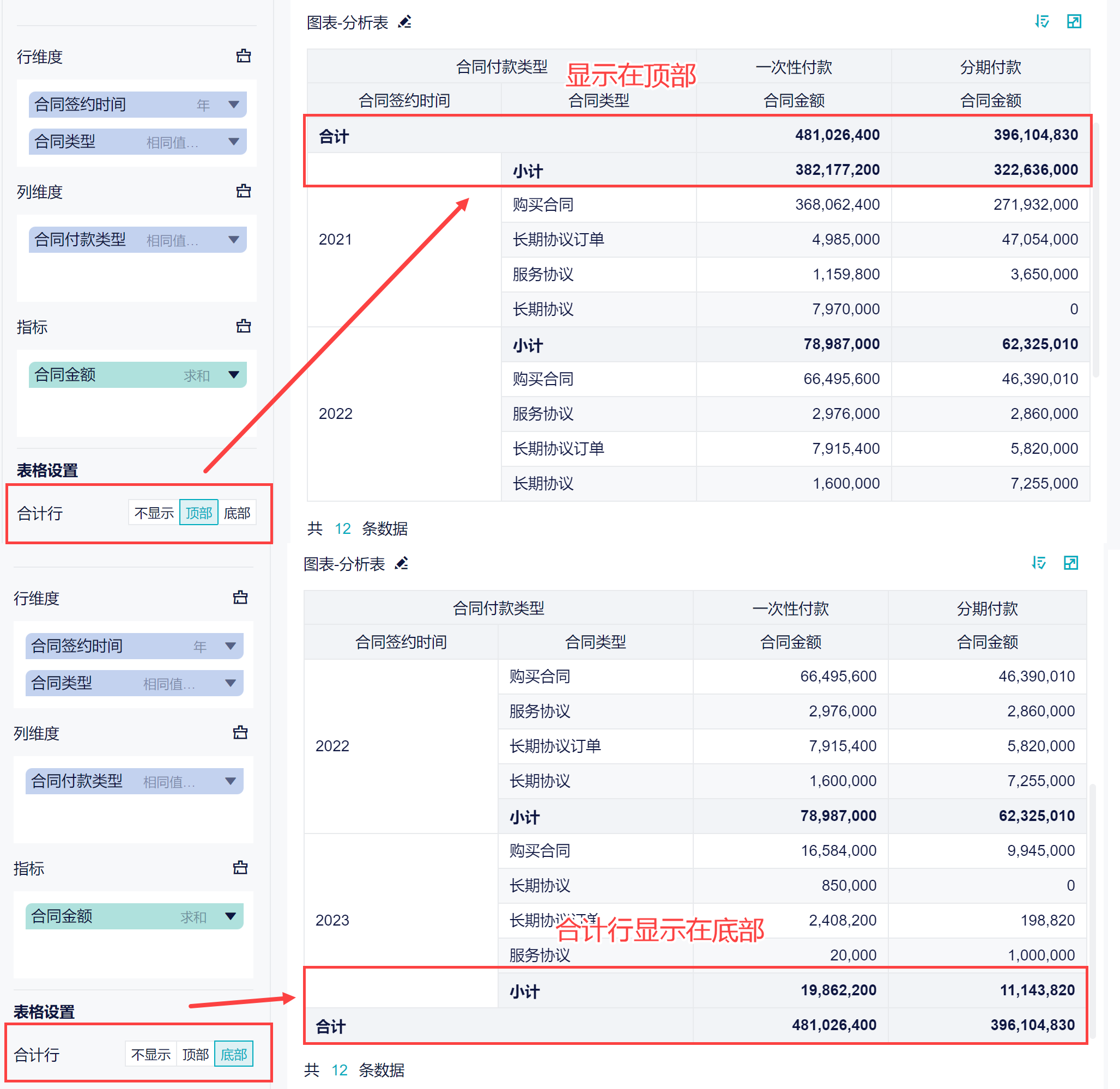

制作交叉表时,「合计行」默认不显示。如果显示合计行,可以放置在顶部或者底部,如下图所示:

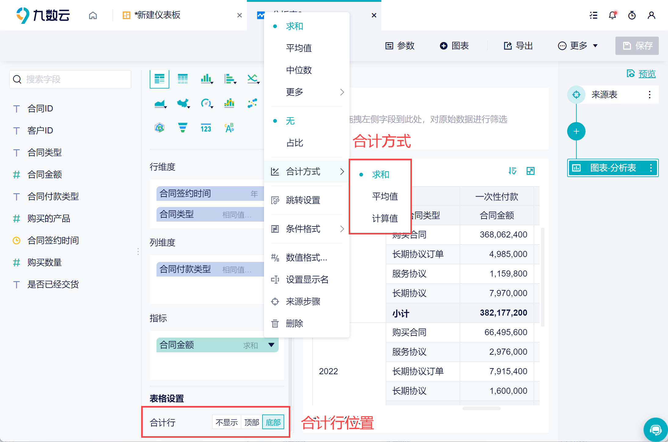

3. 合计方式编辑
用户可对对应指标的合计方式进行选择,可选择的合计方式有:求和、平均值、如下图所示:

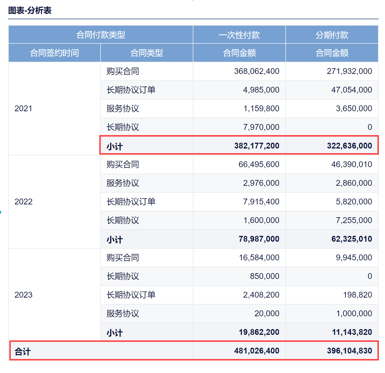

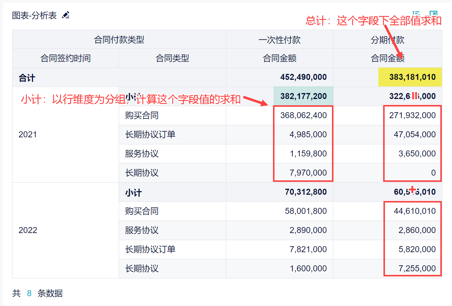

3.1 求和
  • 合计:将某个字段下的全部值进行求和;
  • 小计:以行维度字段的值为分组,将某个字段下的全部值进行求和。

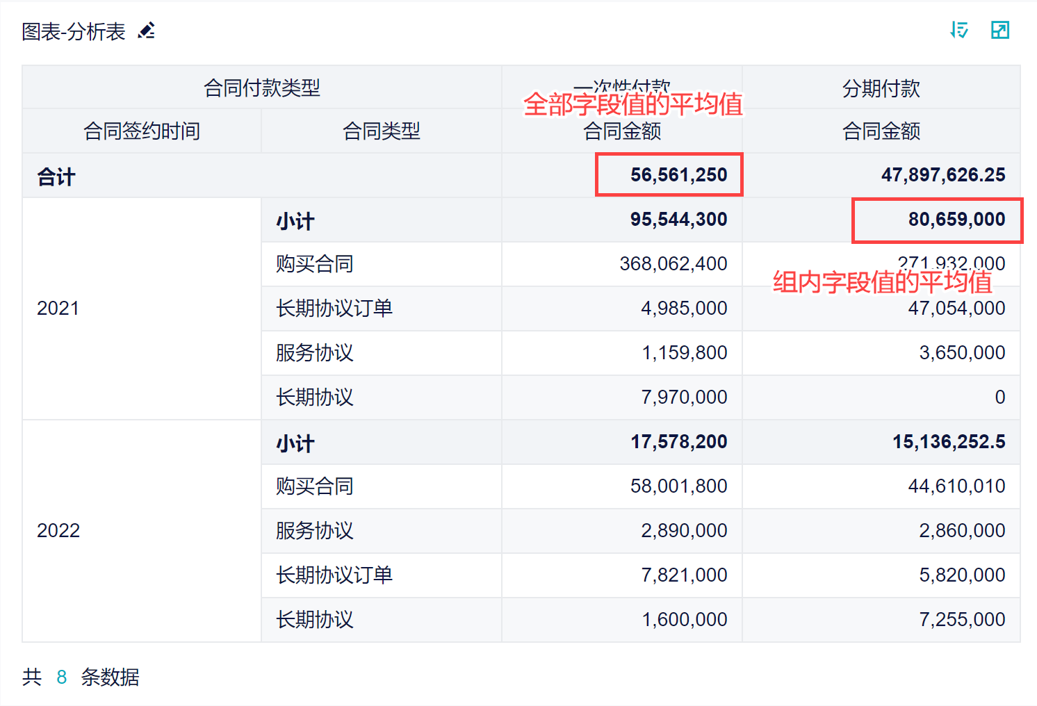

3.2 平均值
  • 合计:将某个字段下的全部值进行求平均;
  • 小计:以行维度字段的值为分组,将某个字段下的全部值求平均。

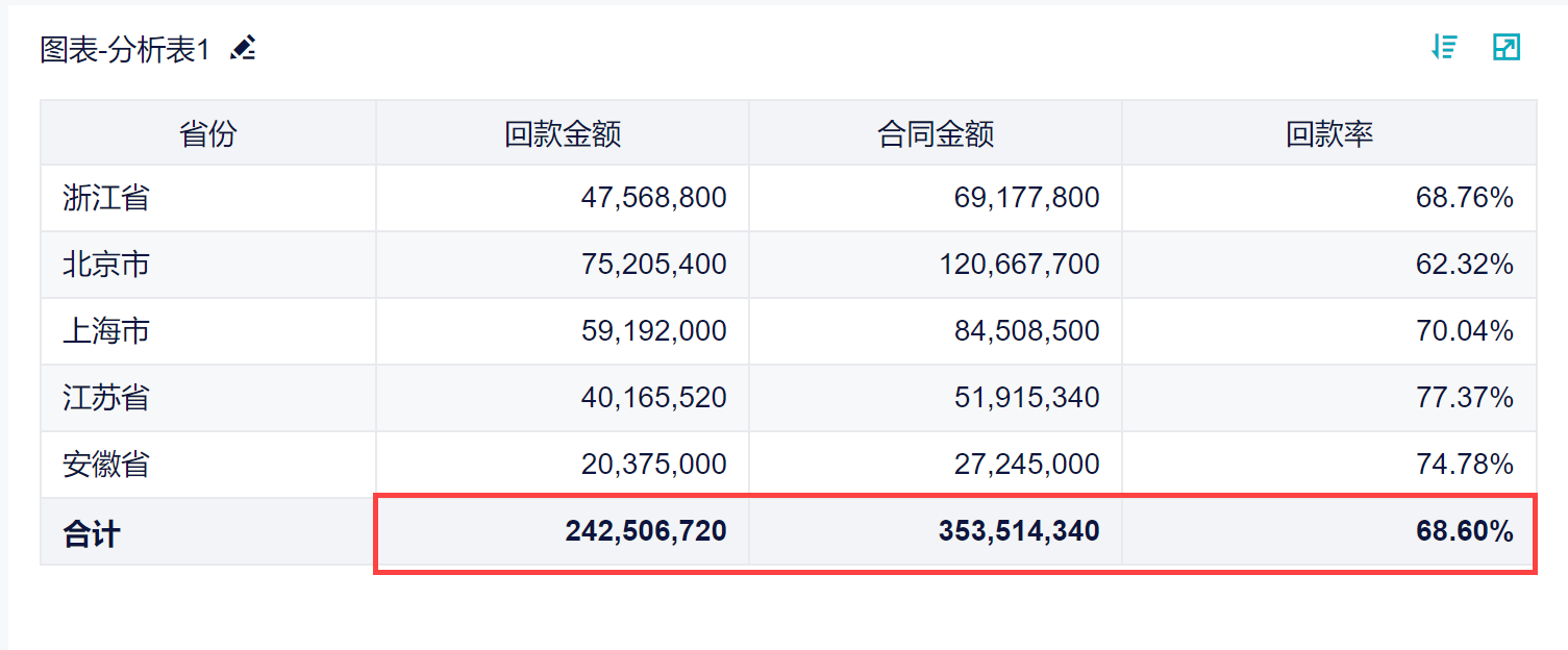

场景:已经计算出了各省今年的回款率,还希望在交叉表中展示总的回款率。合计方式选择求和或者平均值都是不对的,在这个场景下就可以使用计算值。
3.3.2 示例:求占比

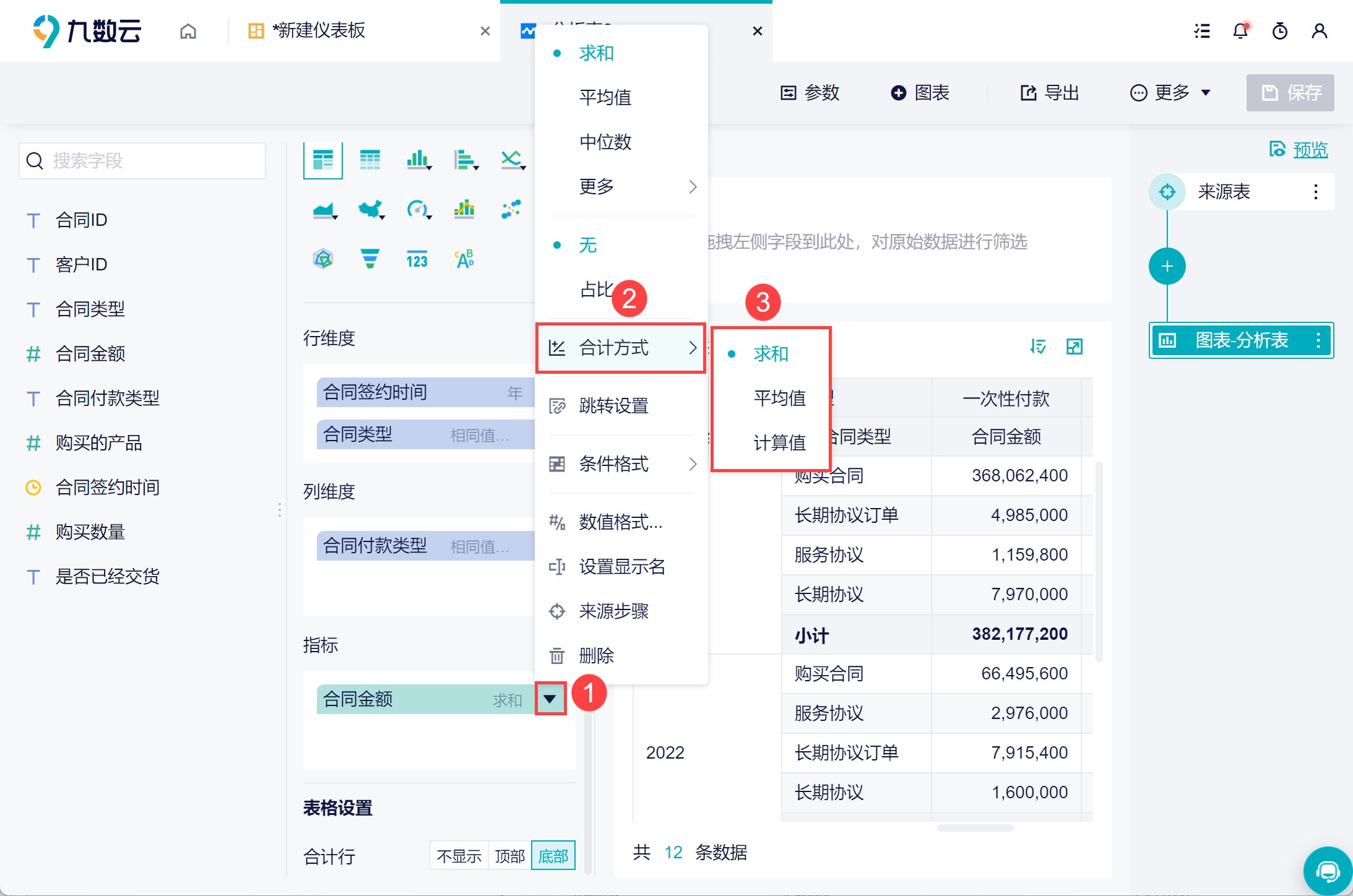

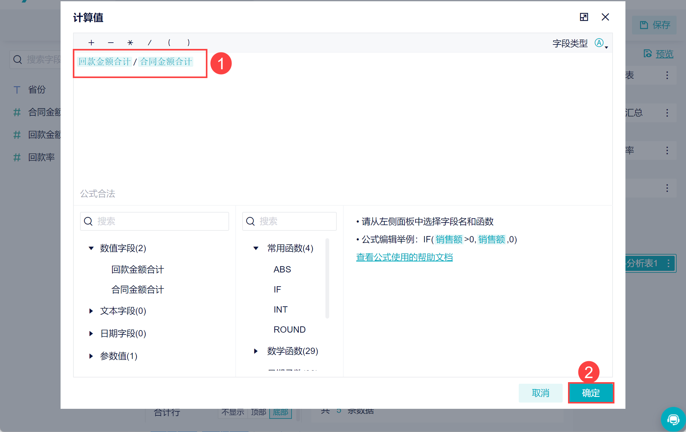

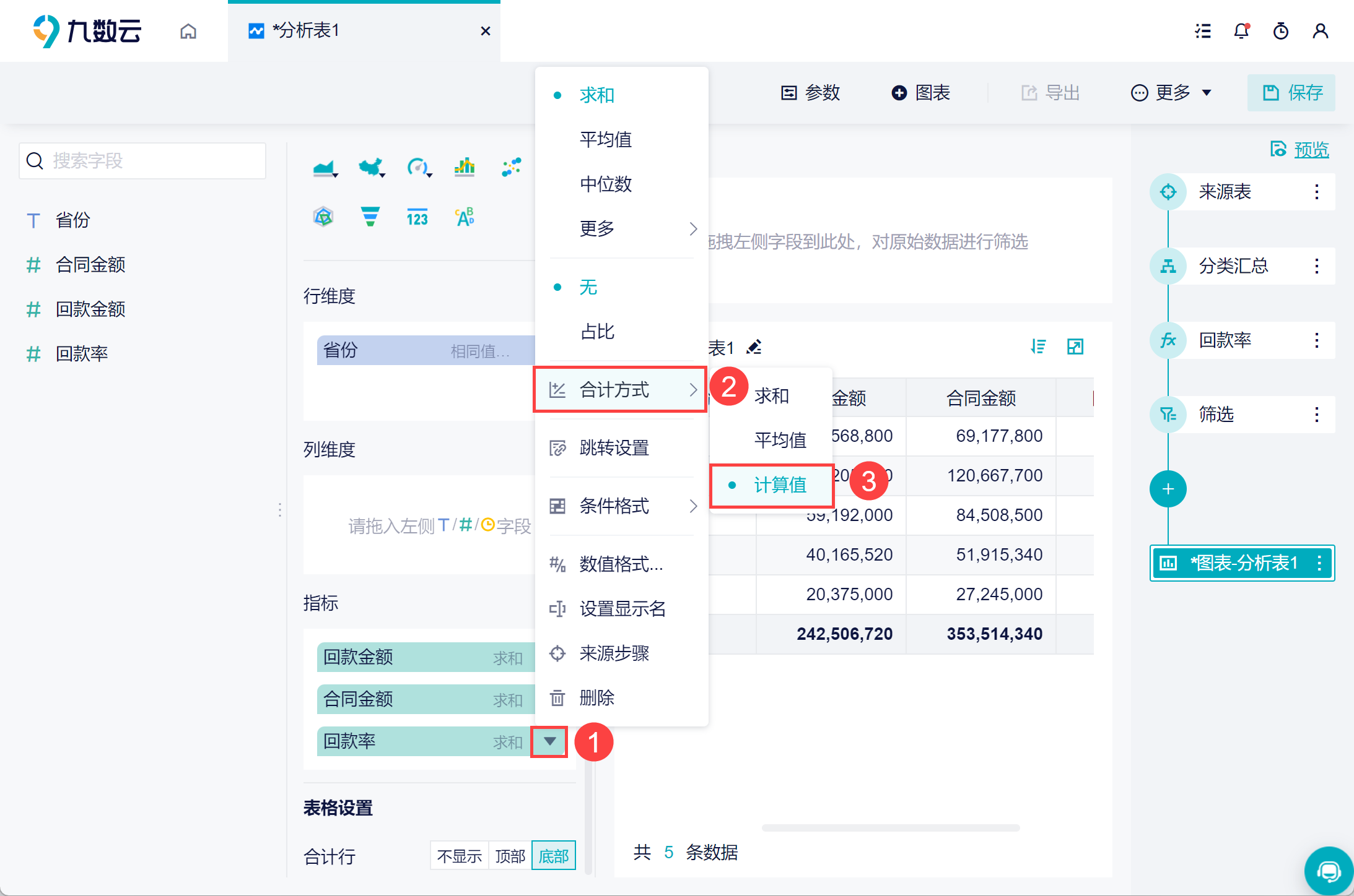

1)点击「回款率」字段,选择合计方式为「计算值」,如下图所示:
2)计算总的回款率公式:回款金额合计/合同金额合计,那么就得到了总的回款率。如下图所示:

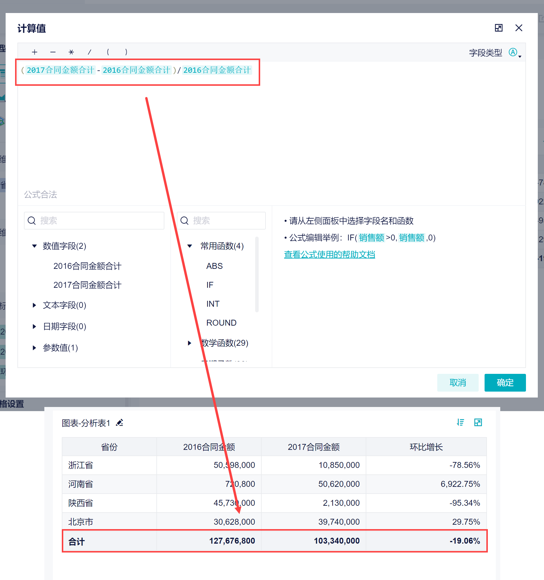

3.3.3 示例:求环比
如果是展示环比计算,也可以使用计算值,计算总的环比值。效果如下图所示:
