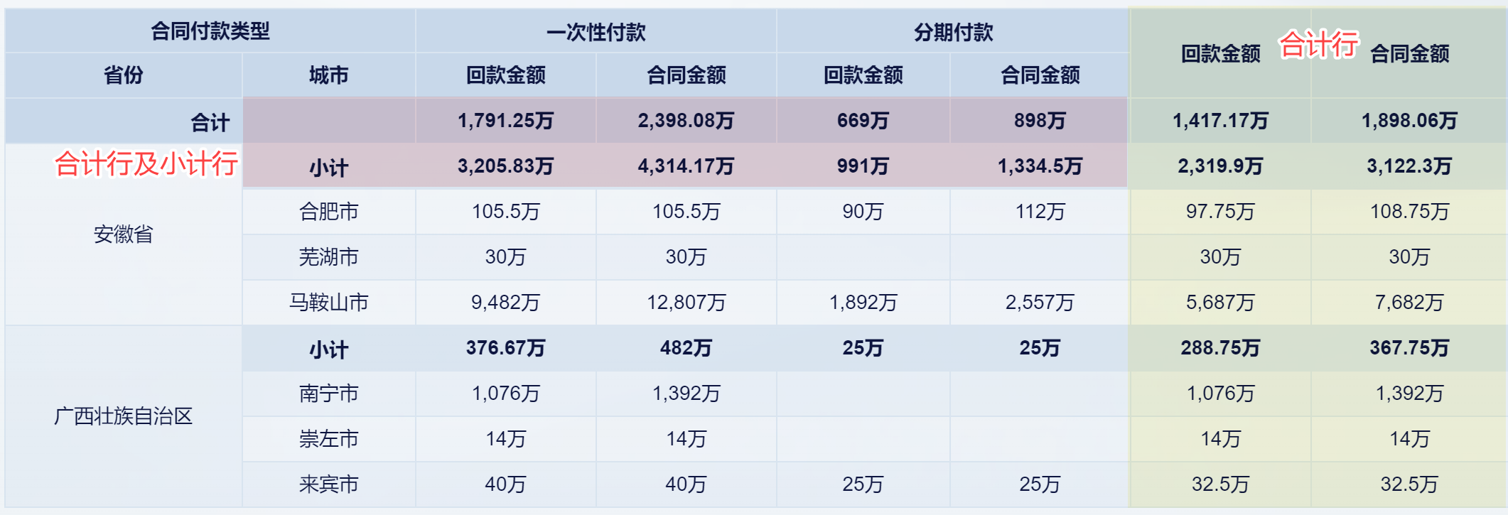

在制作交叉表的时候,用户通常需要展示分组信息,并在此基础上计算并展示各个分组的总计或平均值等汇总信息。如下图所示:

2. 合计行编辑

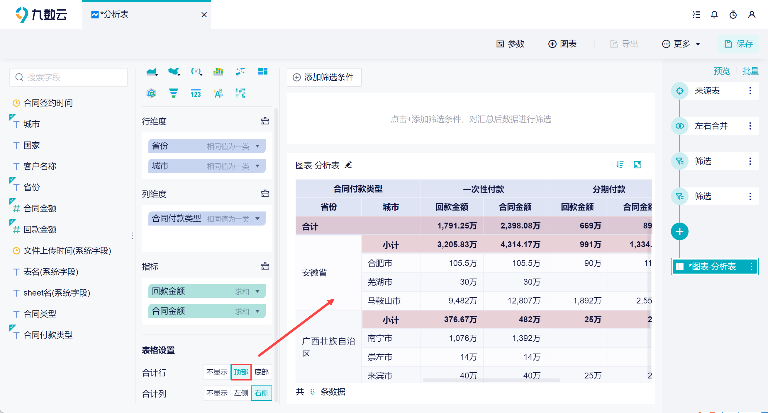

制作交叉表时,「合计行」默认不显示。如果需要再表格中展示合计行,可以将其放置在顶部或者底部。
那么在图表中会显示每个行维度下的小计行,以及总的合计行。如下图所示:

4. 合计方式编辑
1)用户可对指标的合计方式进行设置,可设置的合计方式有:求和、平均值、计算值。如下图所示:
2)下文以合计列为例,讲解三种合计方式。

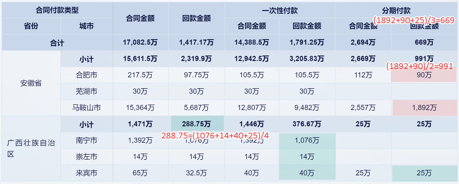

4.1 求和
  • 合计:将某个字段下的全部值进行求和;
  • 小计:以行维度字段的值为分组,将某个字段下的全部值进行求和。
4.2 平均值
  • 合计:将某个字段下的全部值进行求平均;
  • 小计:以行维度字段的值为分组,将某个字段下的全部值先求和再平均。
