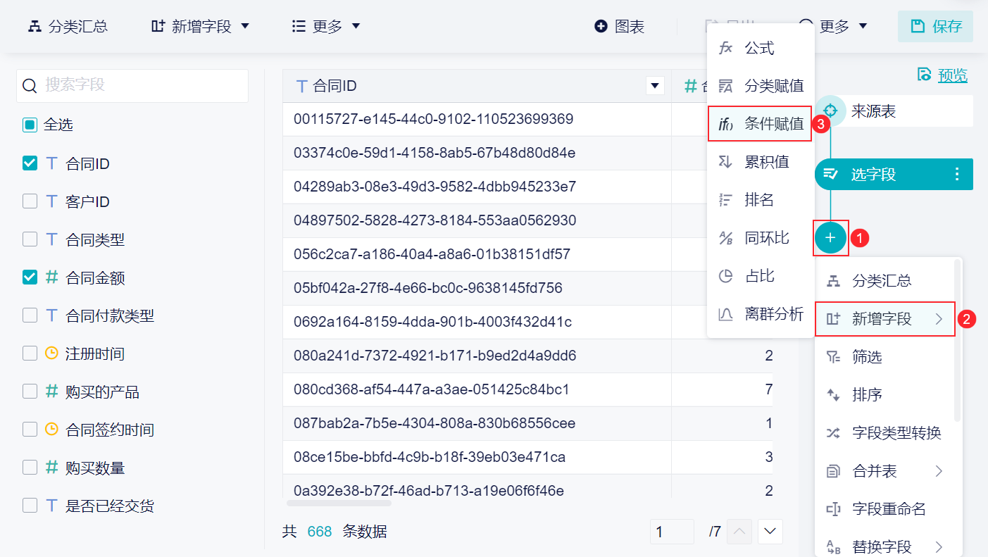

1)点击「+>选字段」,添加选字段步骤,在分析表中选择「合同ID」和「合同金额」两个字段参与分析,如下图所示:

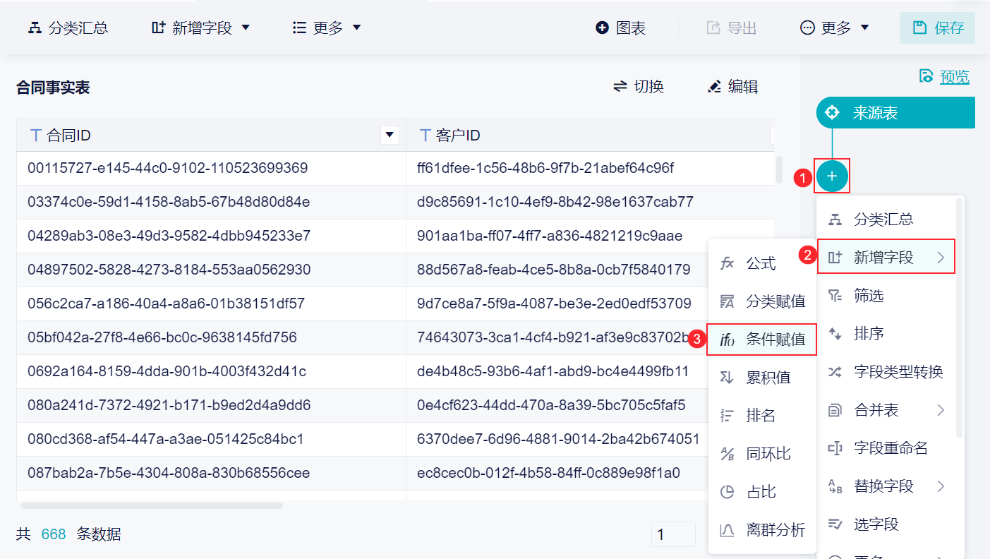

2)新增一个「条件赋值」,点击「+>新增字段>条件赋值」, 如下图所示:

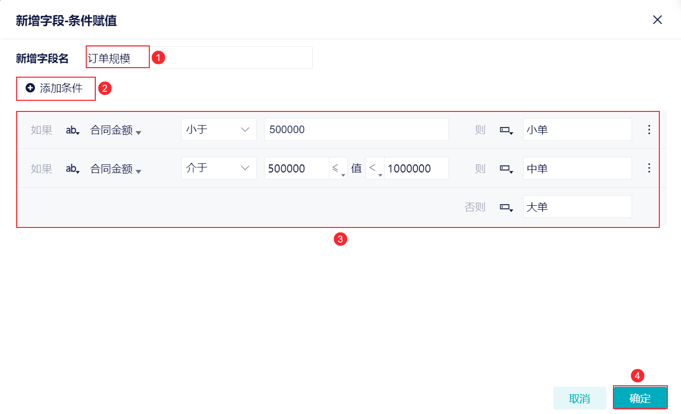

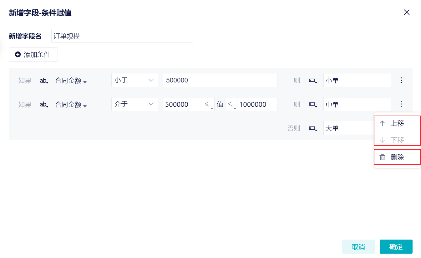

3)新增字段名为「订单规模」,并添加条件将合同金额划分为三个类别。合同金额小于 50万归为小单,介于 50万到 100万的归为中单,否则归为大单,如下图所示:

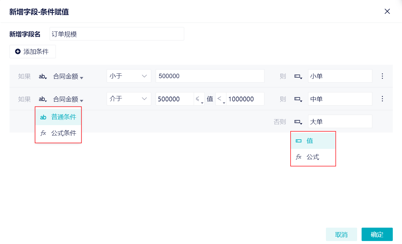

2.3.1 条件切换
条件类型有两种,可根据实际业务场景需求选取。
普通条件:直接选择表中的字段设置条件;
公式条件:使用公式来表示条件;
2.3.2 条件管理
单点条件右侧设置按钮,可弹出管理工具,上移和下移用来调整条件的位置顺序,删除就是删掉该条件。如下图所示:
2.4 效果查看
可以看到分析表中新增了一列「订单规模」,将合同金额划分成了三部分,如下图所示:

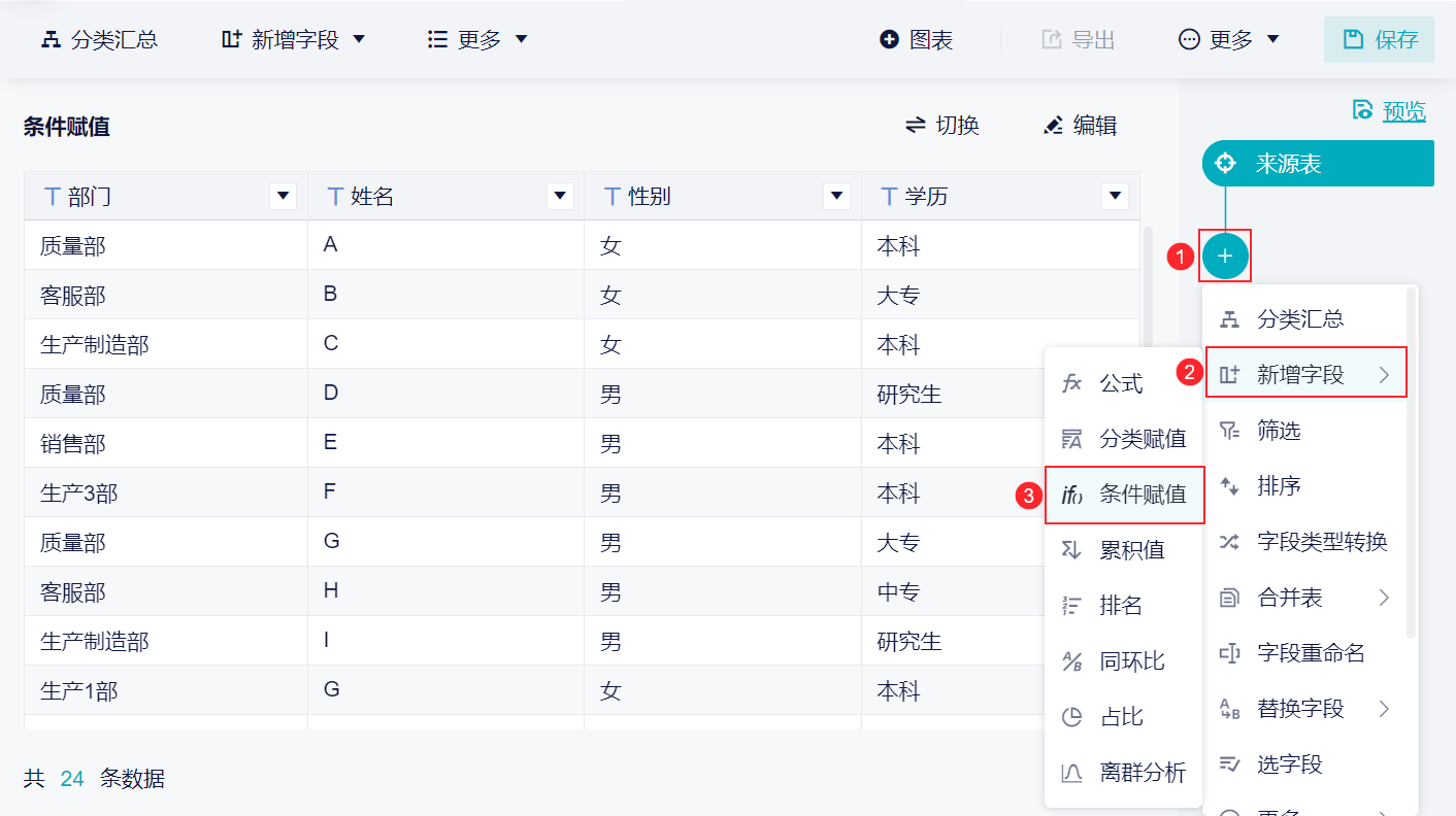

1)下载示例数据并 上传 至九数云中,创建一个分析表,默认选择所有字段参与分析,点击「+>新增字段>条件赋值」,如下图所示:

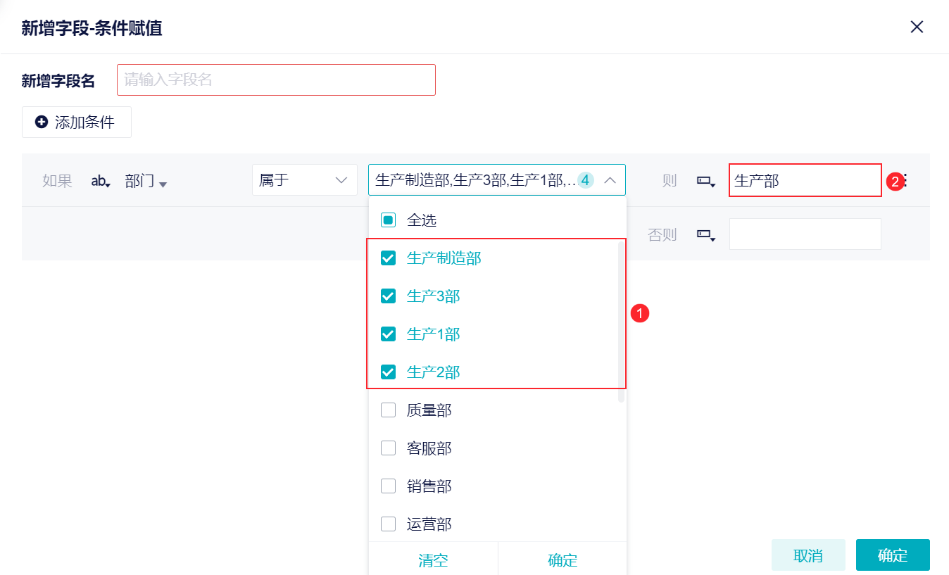

2)首先我们将生产部相关的部门全部赋值给生产部,如下图所示:
3)剩下的部门维持原样,对应部门就赋值给对应部门。但是一个个赋值就会添加很多条件,我们可以直接使用公式赋值给「部门」,如下图所示:
4)字段名命名为「总部门」,这样我们的赋值条件就已经设置好了,如下图所示:
3.2 效果查看
生产相关的部门统一为生产部,其他的部门保持原样,如下图所示:

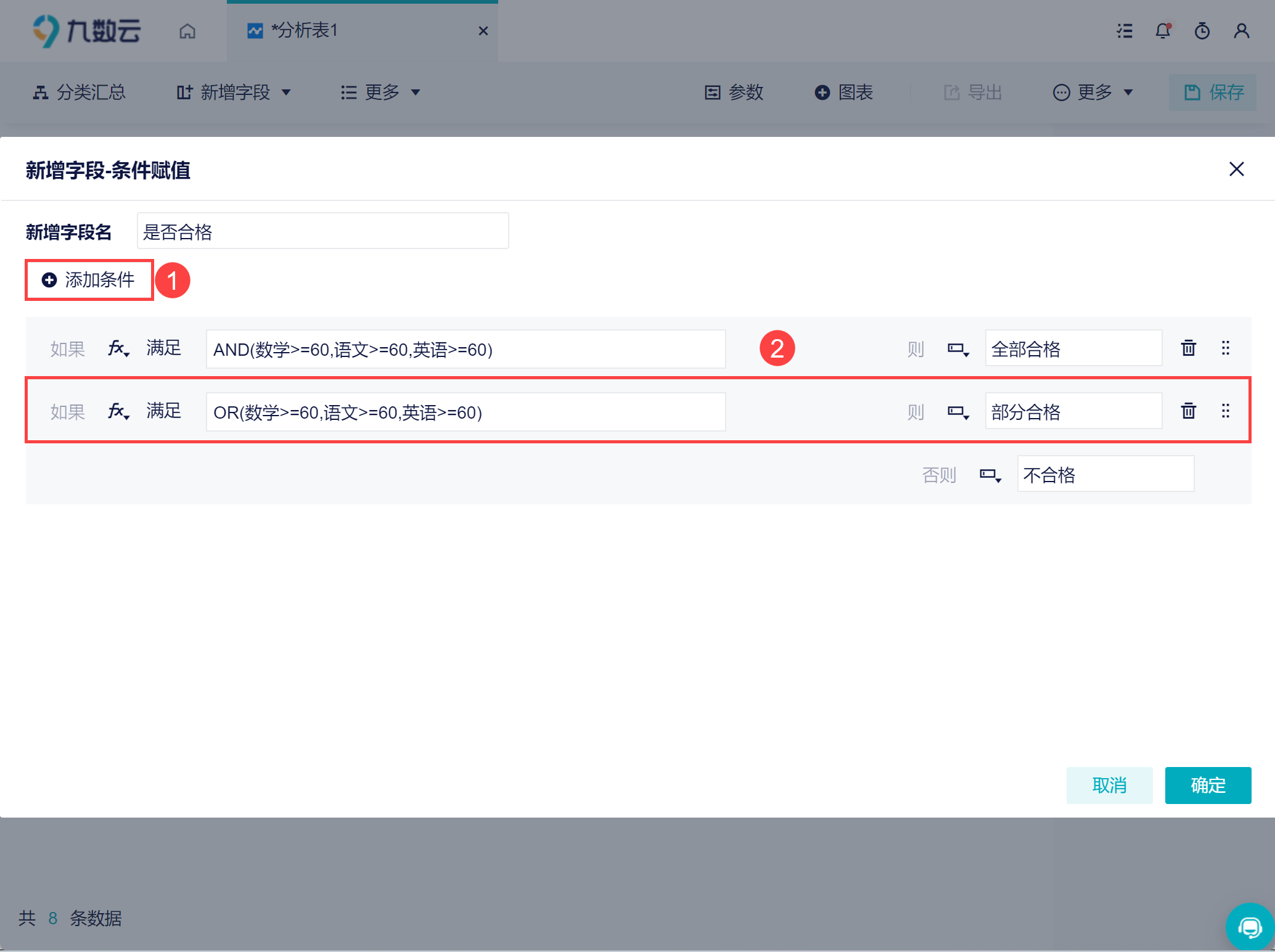

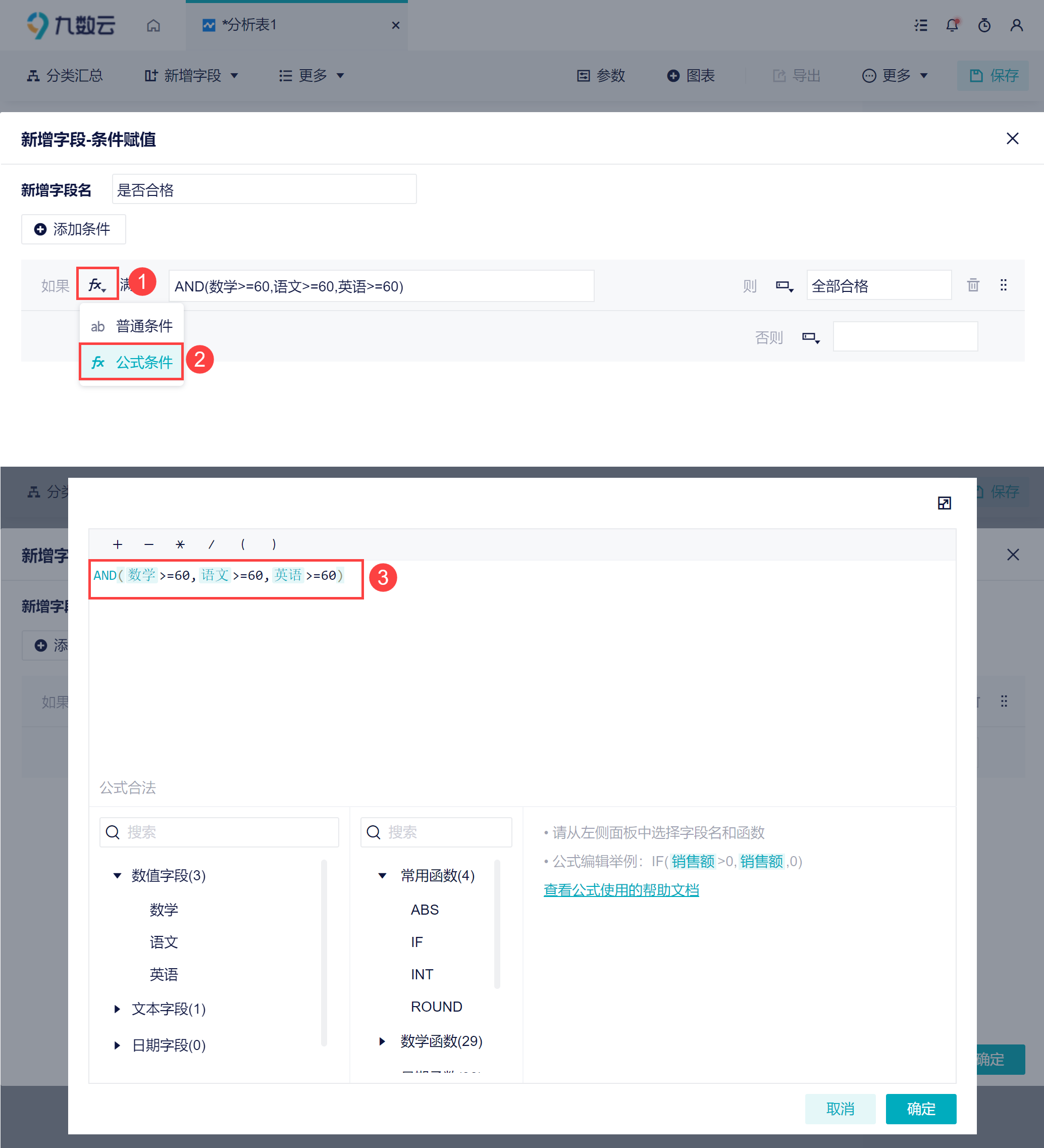

4. 场景三:多个字段判断条件编辑
4.1 场景
在学生成绩表中,老师想要根据三门科目的成绩打上标签:
满足「数学、语文、英语」大于等于 60 分条件的,我们打上「合格」标签;
满足「数学、语文、英语」一科大于等于 60 分了,打上「部分合格」标签;
满足「数学、语文、英语」都小于 60 分的,打上「全不合格」标签;
如下图所示:
4.2 操作步骤
1)在条件赋值中,先切换成「公式条件」,公式为:AND(数学>=60,语文>=60,英语>=60),判断当三门成绩都大于等于 60 时,那么标签为「全部合格」,如下图所示:
2)点击「添加条件」,再添加一个公式条件:OR(数学>=60,语文>=60,英语>=60),判断有一门成绩超过 60 ,那么标签为「部分」合格,如下图所示:

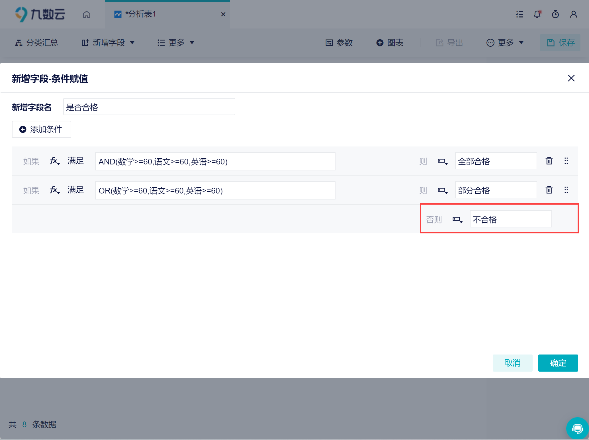

3)除去以上两个条件,其他情况都标签为「不合格」,如下图所示:
