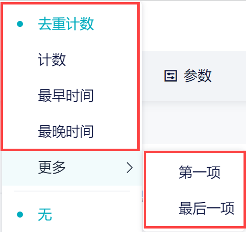

4.3 日期字段
日期字段的计算方式有:去重计数、计数、最早时间、最晚时间、第一项、最后一项
具体的含义见下表:
| 计算方式 | 含义 | 备注 |
| 去重计数 | 按照维度分组,统计该字段在分组中出现的不重复值个数 | |
| 计数 | 按照维度分组,统计该字段在分组中所有出现的次数 | |
| 最早时间 | 按照维度分组,展示该字段在分组中的最早时间 | |
| 最晚时间 | 按照维度分组,展示该字段在分组中的最晚时间 | 仅在交叉表的指标框内拖入日期字段,展示「第一项」、「最后一项」入口 |
| 第一项 | 按照维度分组,展示该字段在分组中第一个出现的值 | |
| 最后一项 | 按照维度分组,展示该字段在分组中最后一个出现的值 |
