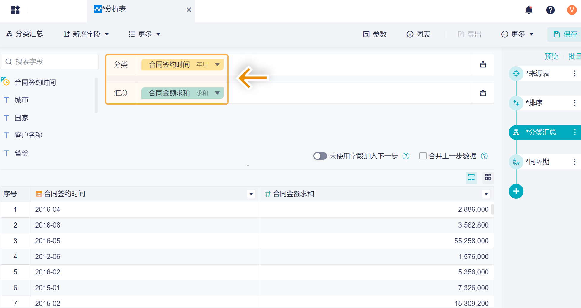

3)添加「分类汇总」步骤,将「合同签约时间」改成按「年月」分组,汇总出每月的合同金额总和,如下图所示:
