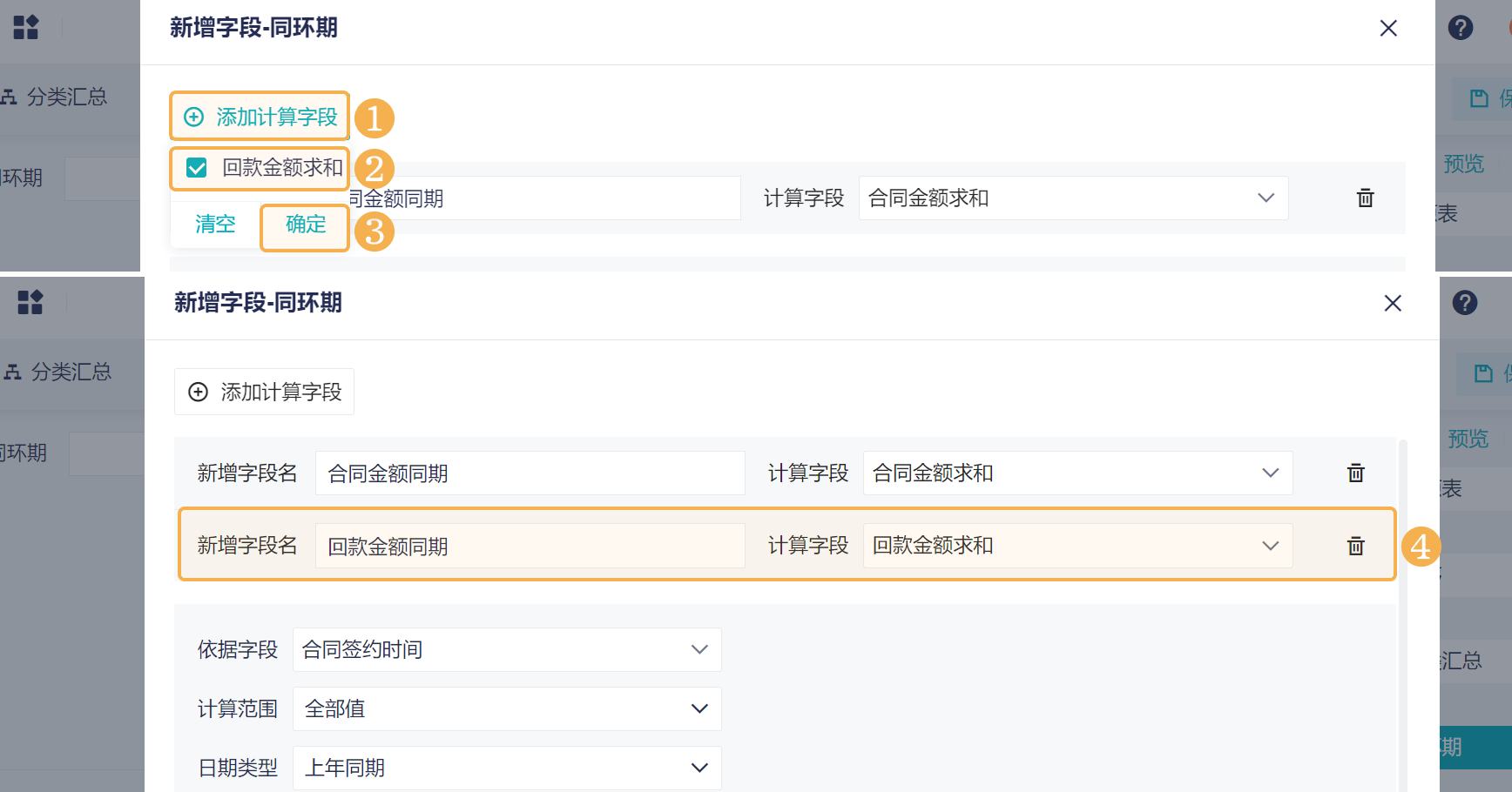

2.4 多个字段计算同环比
1)本产品支持同时计算多个字段的同环比。比如在日期维度下,想要同时计算「回款金额」和「合同金额」的同环比。如下图所示:
2)在同环比设置中可以添加多个「计算字段」,同时计算同环比。如下图所示:
