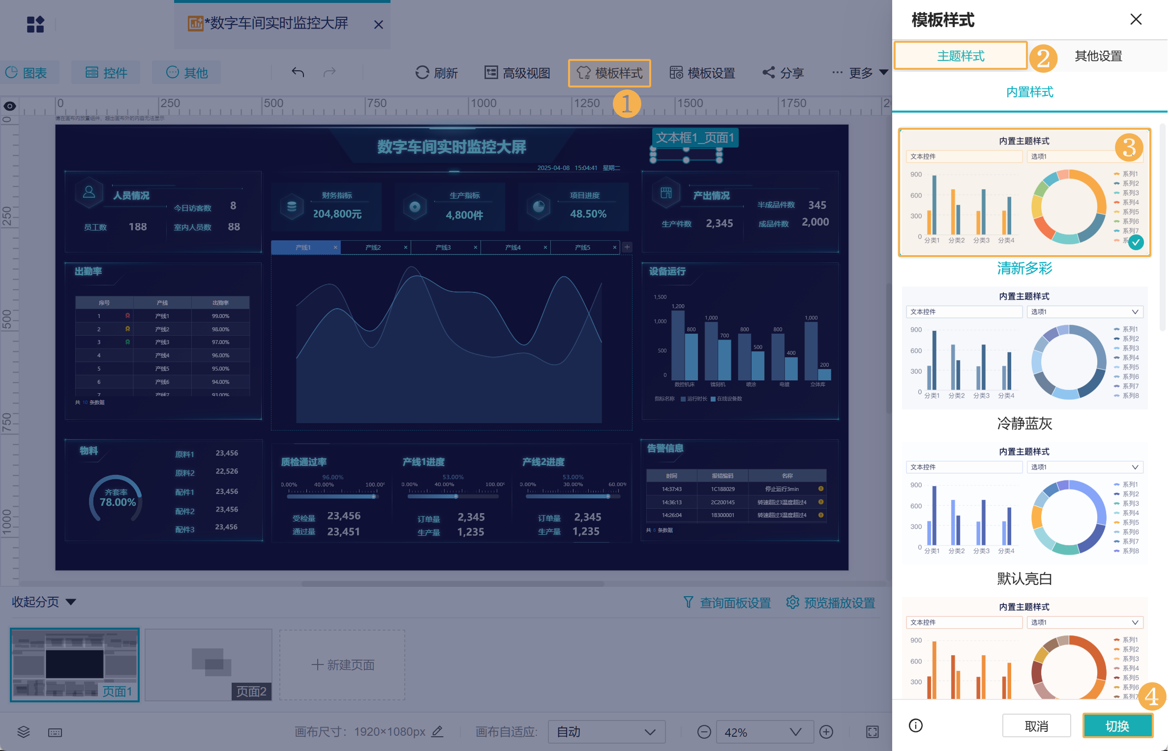

支持对仪表板整体样式风格进行设置,能够统一仪表板内所有组件的样式 。
点击「主题样式」tab,产品中内置了多种主题样式,选择某一样式后,点击「切换」,即可一键调整仪表板样式风格。如下图所示:

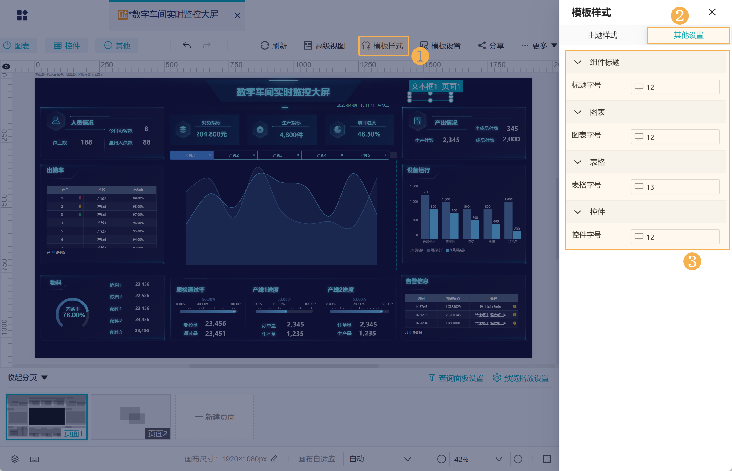

1)在「模板样式>其他设置」中,支持统一调整标题、图表、表格以及控件字号。如下图所示:

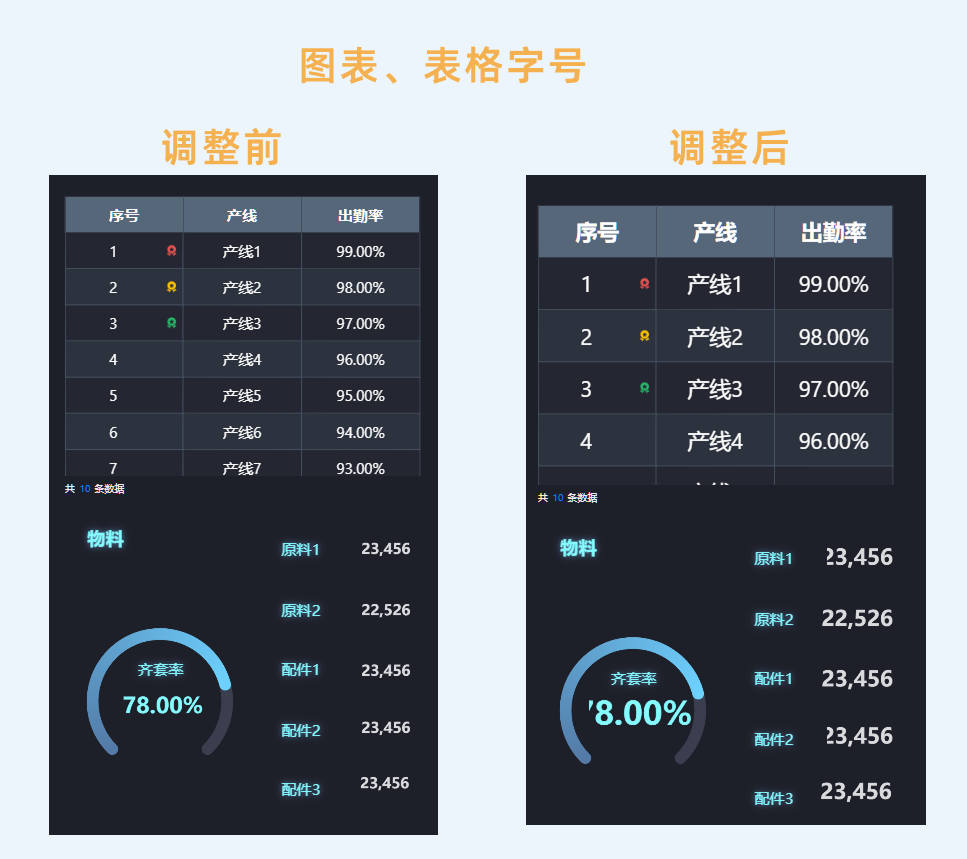

2)以图表和表格为例,调整前后的对比如下图所示:
