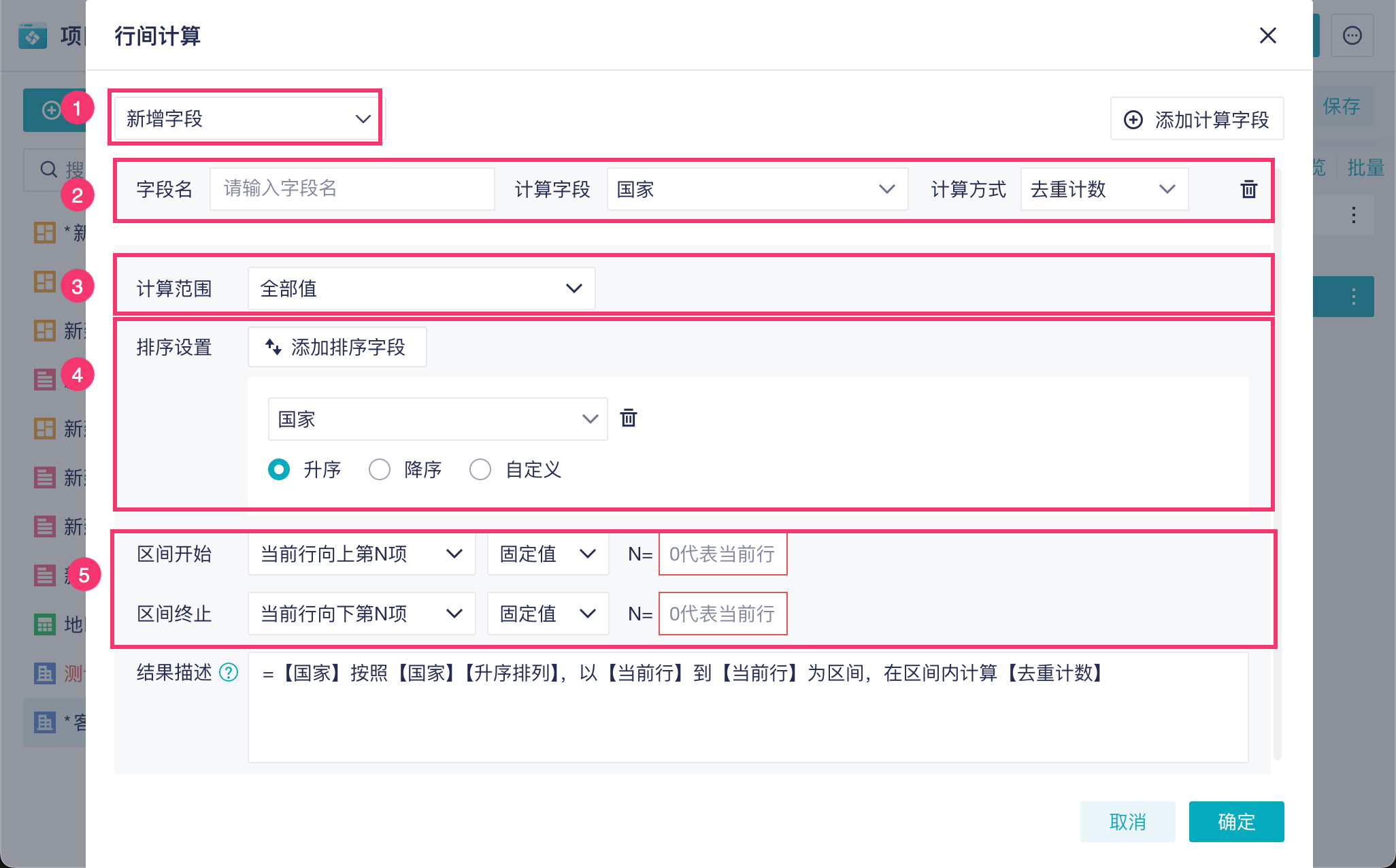

在「窗口计算」弹窗中,需要用户进行相关的配置,才可以进行计算。可以将配置项分为四个部分,相关说明见下表:
配置项
说明
① 新增字段&替换字段
新增字段:可以新增一个字段进行窗口计算,不会影响原字段的值。
替换字段:在原字段的基础上进行窗口计算,会更改原字段的值
 字段名&计算字段&计算方式
  • 输入当前步骤新增或者替换字段名;
  • 选择「计算字段」,设置需要进行窗口计算的字段
  • 设置字段的计算方式,例如求和、平均值、最大值等等。
详情参见本文 3.1 节
 计算范围
计算范围有两种:全部值、分类值:
  • 选择「全部值」时,窗口区间会在所有数据行中移动计算;
  • 选择「分类值」时,窗口区间会在每个分类中移动计算;
详情参见本文 3.2 节
 排序设置
  • 自定义设置排序设置,会先根据字段进行排序后,再进行窗口计算;
  • 若无排序设置,会按照当前数据行顺序进行窗口计算。
⑤ 窗口范围
窗口配置分为区间开始和区间终止,也就是窗口的大小。

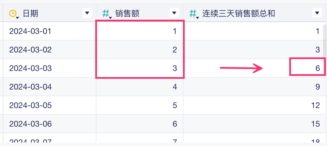

  • 例如设置前 2 行-当前行,可以计算移动计算近 3 天的销售额求和,
详情参见本文 3.3 节。
结果描述根据以上配置生成结果描述,可用户检查当前配置是否符合自己预期。

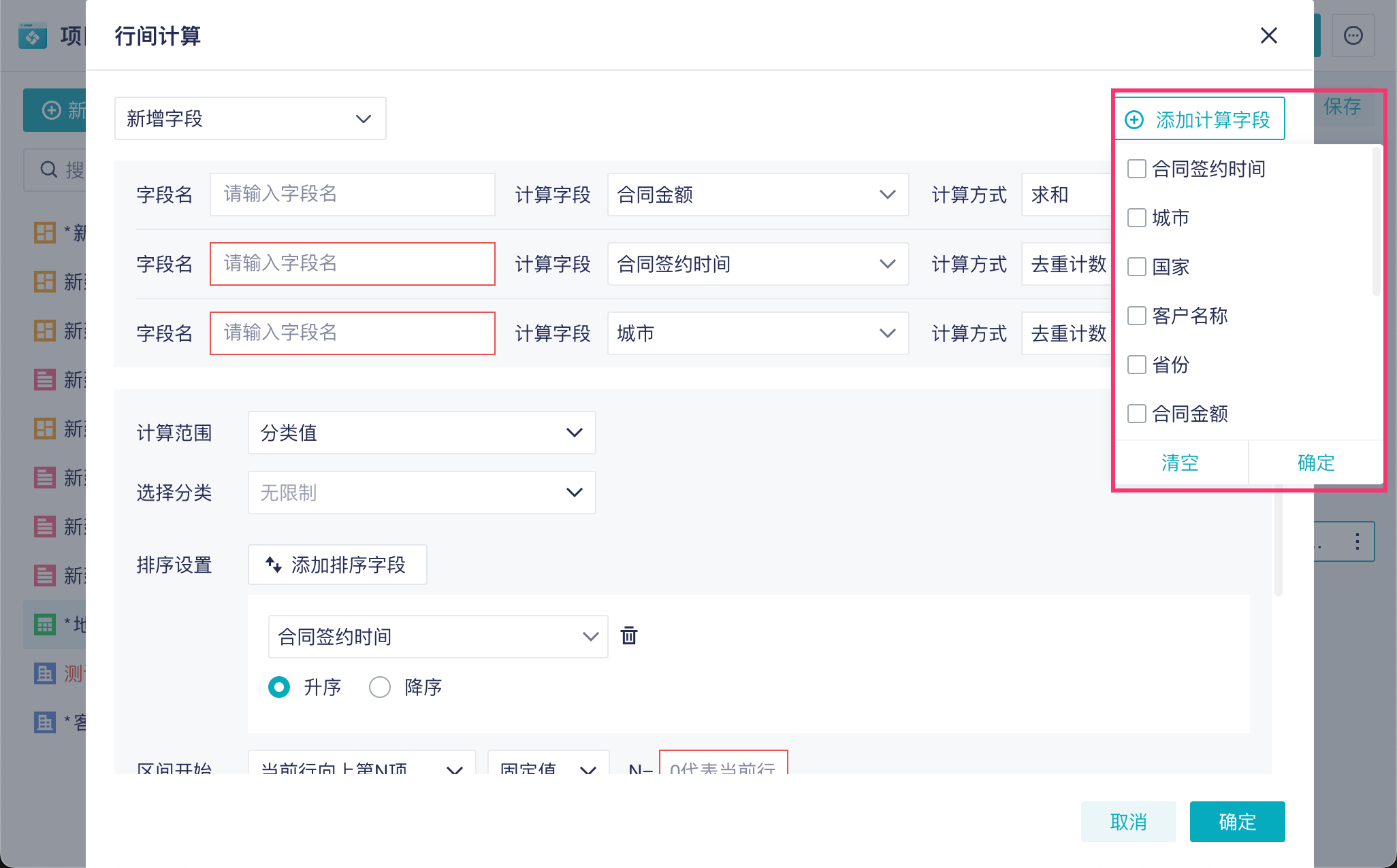

1)可以同时添加多个计算字段,在配置之后,这些字段都可以根据配置进行窗口计算:

求和在窗口范围内对数值求和
计算近 3 天的销售额总和,3.3 号近 3 天的总和为(1+2+3)=6

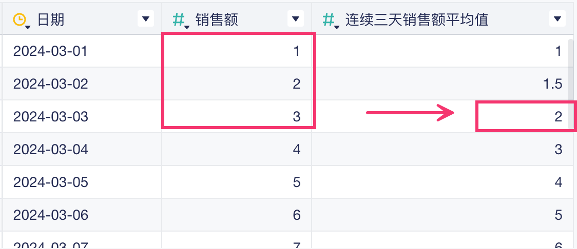

平均值在窗口范围内对数值计算平均值
计算近 3 天的销售额平均值,3.3 号近 3 天的平均值为(1+2+3)/3=2

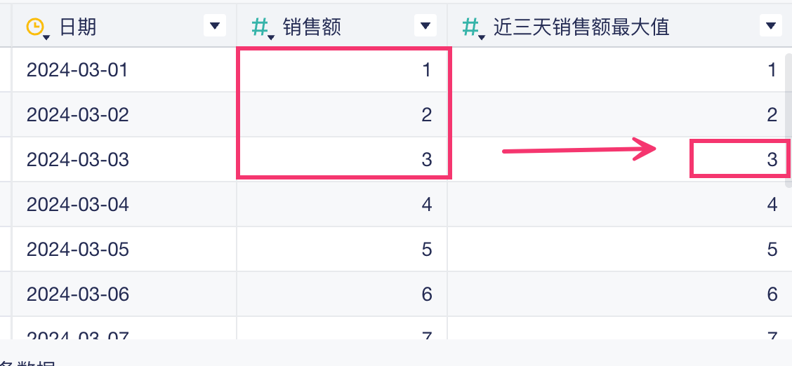

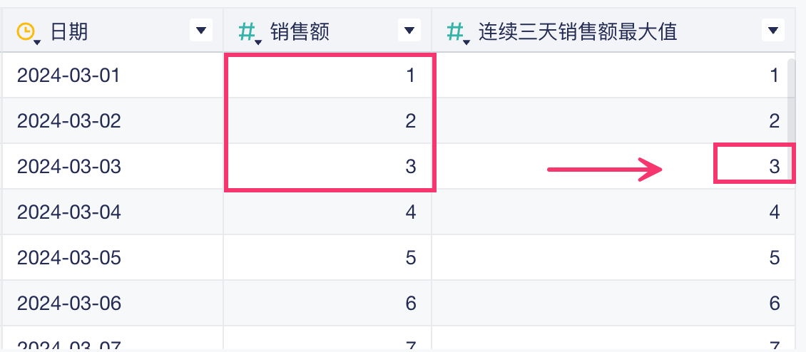

最大值在窗口范围内计算最大值
计算近 3 天的销售额最大值,3.3 号近 3 天的最大值为 3

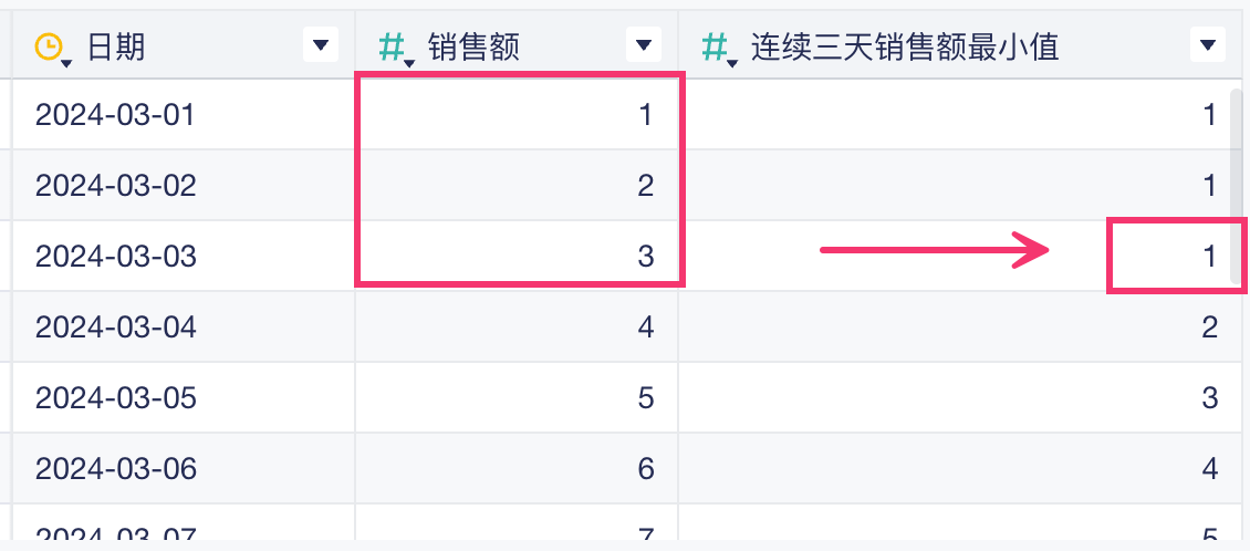

最小值在窗口范围内计算最小值
计算近 3 天的销售额最大值,3.3 号近 3 天的最小值为 1

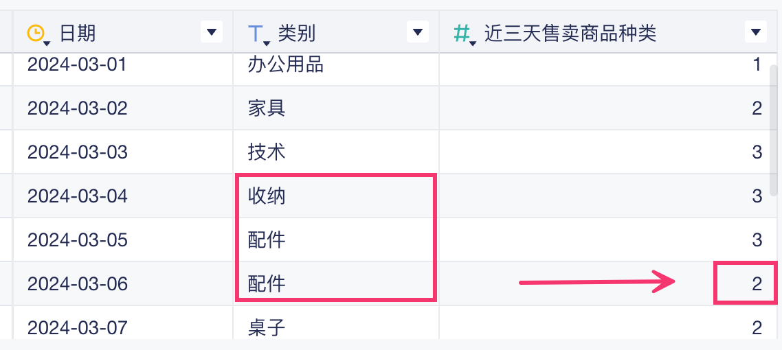

去重计数
在窗口范围内计算去除重复数据后的数量
统计近 3 天售卖过的商品种类, 1.4 号近 3 天售卖过家具、技术,即 2 种商品

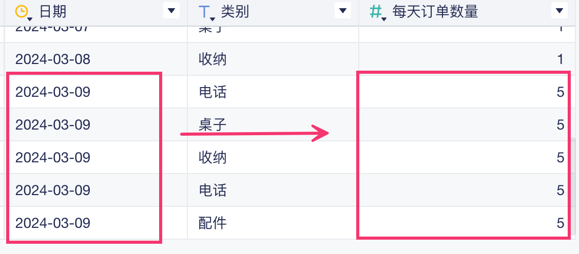

计数在窗口范围内计算数据的数量
计算每天的订单数量

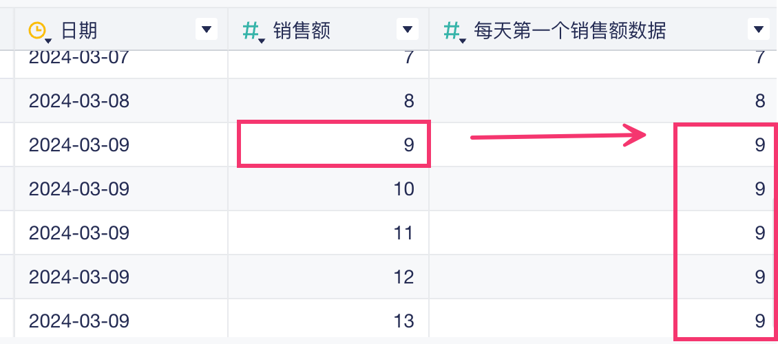

第一项
取当前行对应生效窗口范围内的第一个值
获取每天第一条销售额数据

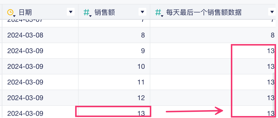

最后一项取当前行对应生效窗口范围内的最后一个值
获取每天最后一条销售额数据

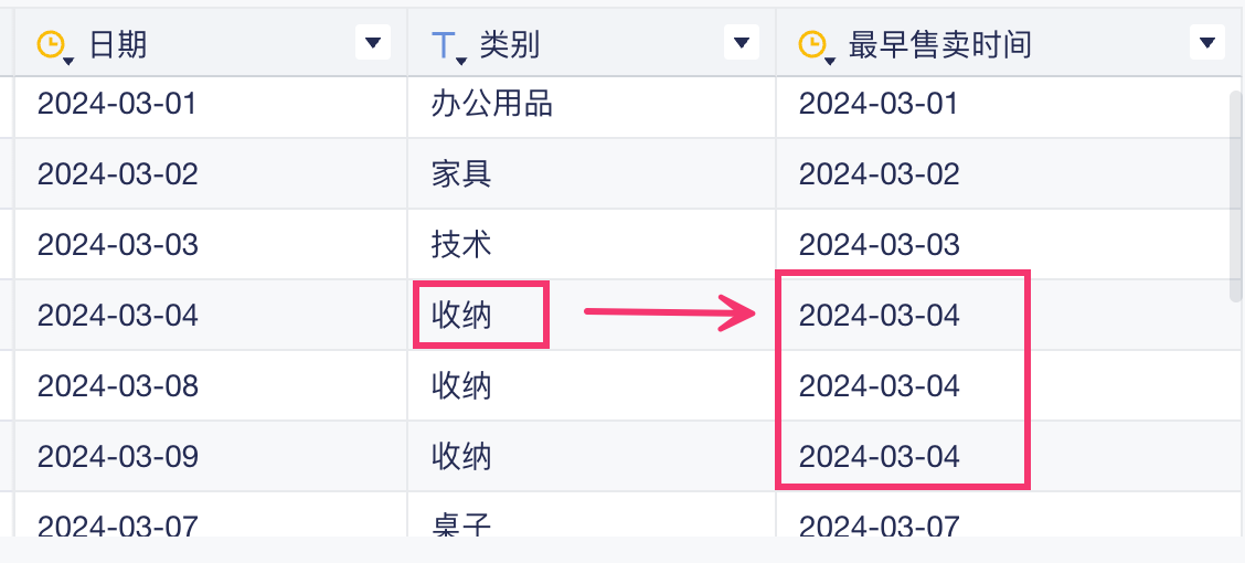

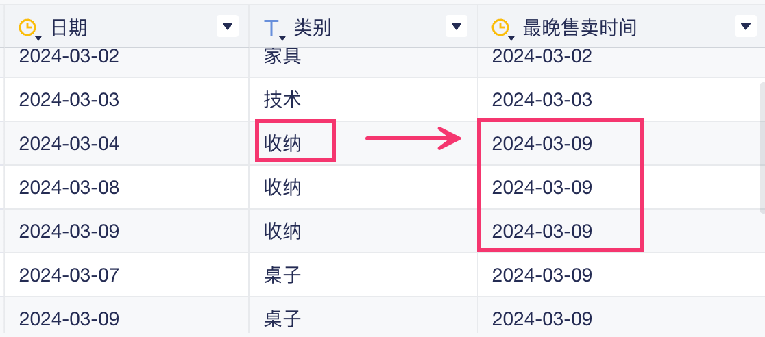

最早时间取当前行对应生效窗口范围内的最早时间
统计商品售卖的最早时间,售卖「收纳」的最早时间为 2024-03-04
最晚时间取当前行对应生效窗口范围内的最早时间
统计商品最后一次的售卖时间,售卖「收纳」的最晚时间为 2024-03-09

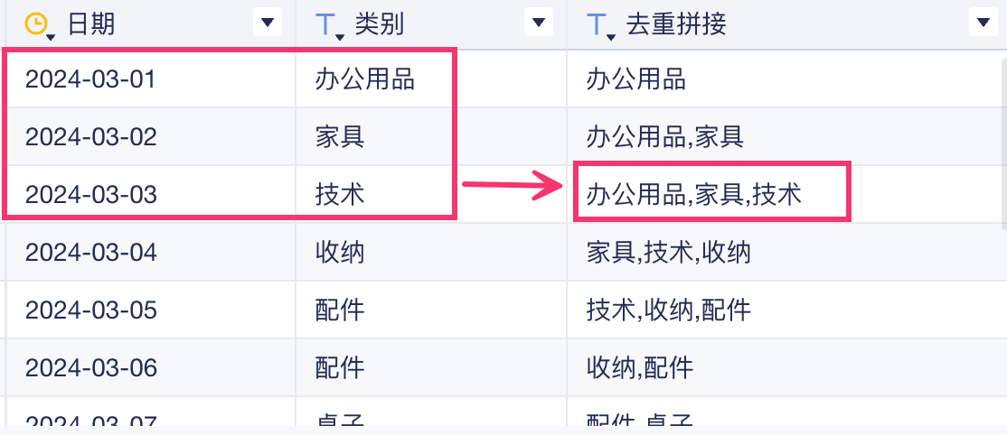

去重拼接将生效窗口范围内的字段值去重拼接
统计近 3 天售卖过的商品

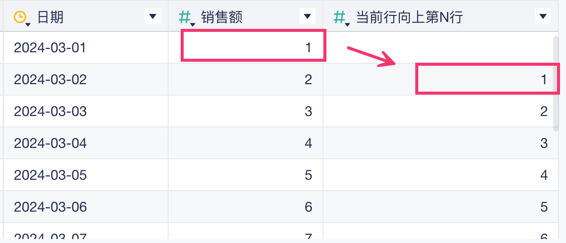

当前行向上第N项取当前行向上第N个值,若取值单元格超过生效窗口范围则赋值为空
取 N=1, 3.2 号上一个值为 3.1 号的销售额,即 1

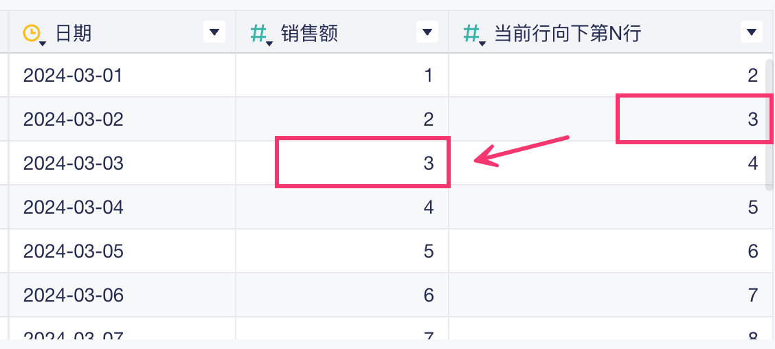

当前行向下第N项取当前行向下第N个值,若取值单元格超过生效窗口范围则赋值为空
取 N=1, 3.2 号下一个值为 3.3 号的销售额,即 3

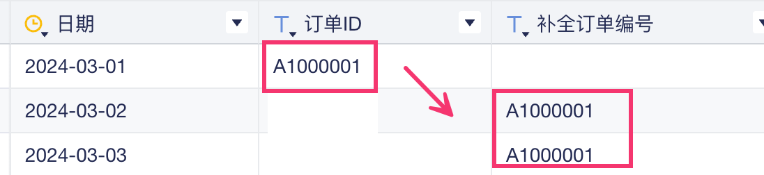

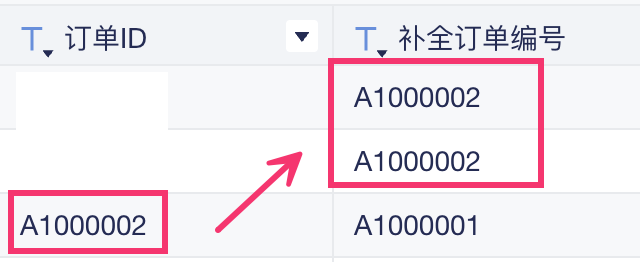

上一个非空项空白单元格取在生效窗口范围内上一个非空值
第 2,3 行的空白单元格,上一个非空值为 A1000001
下一个非空项空白单元格取在生效窗口范围内下一个非空值
第 1,2 行的空白单元格,下一个非空值为 A1000002

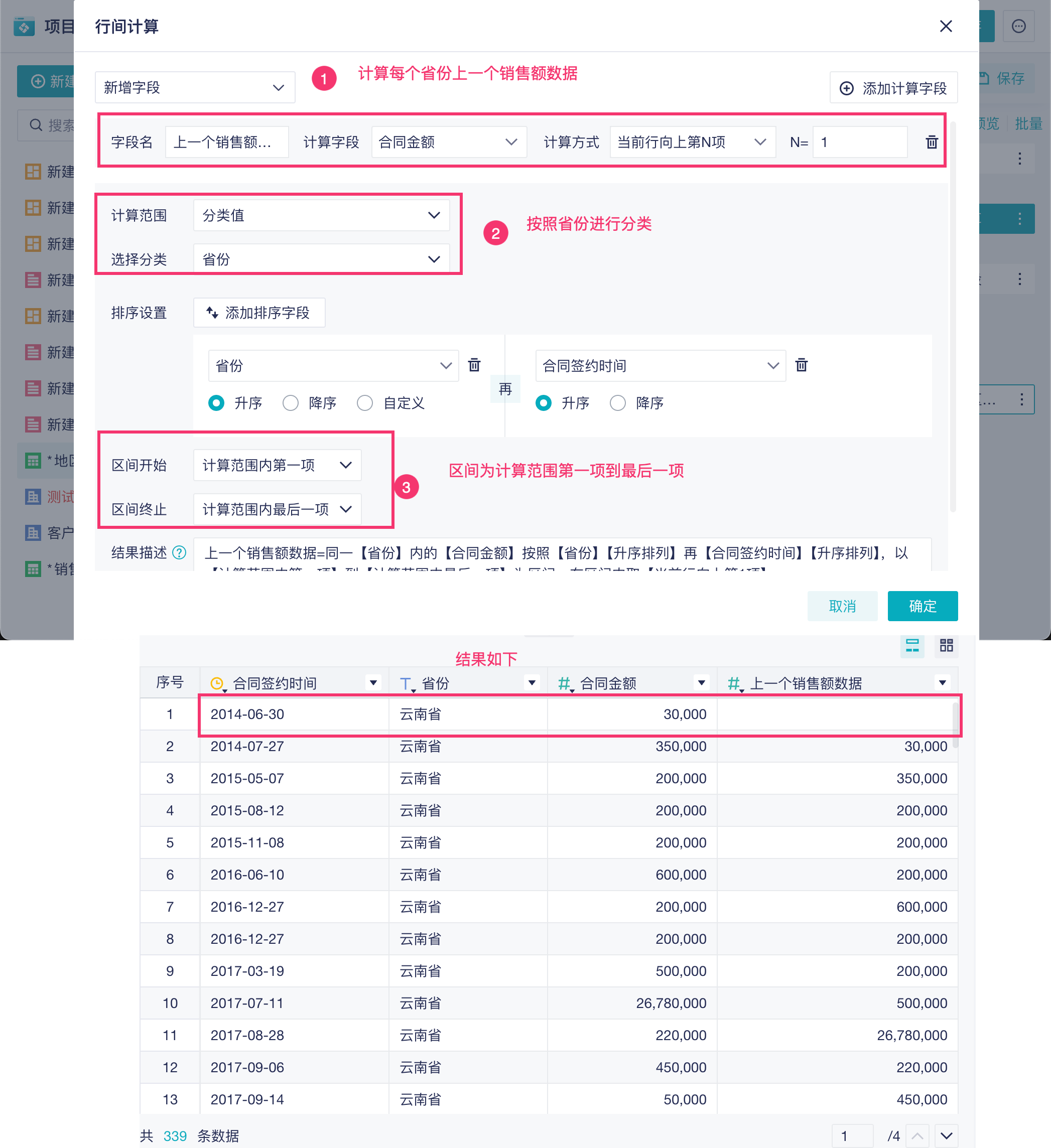

3.2 计算范围
1)计算范围有两种:全部值、分类值。
  • 选择「全部值」时,窗口区间会在所有数据行中移动;
  • 选择「分类值」时,窗口区间会根据分类,在每个分类中移动;

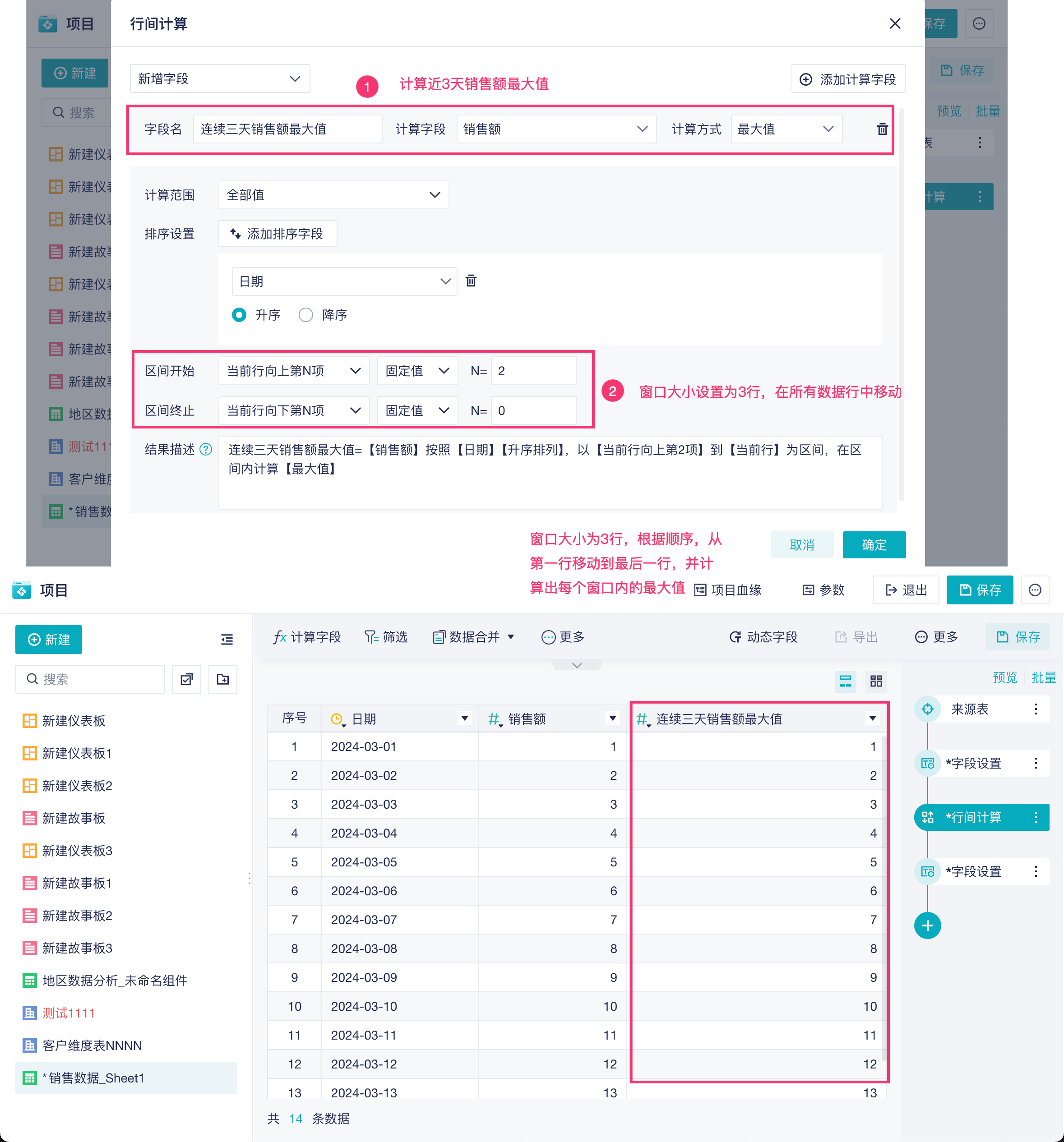

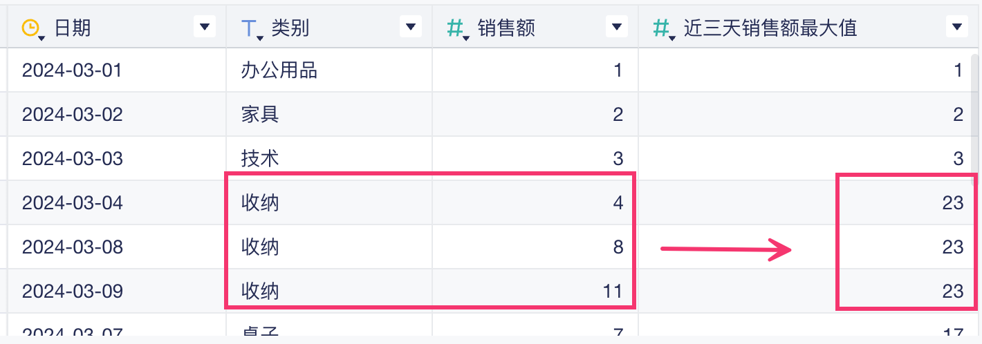

2)例如,计算近 3 天销售额的最大值,计算范围选择「全部值」,窗口大小设置为 3 行,那么窗口会从第一行移动到最后一行,计算每 3 行销售额的最大值。如下图所示:
3算每个省份前一个的销售额数据,就需要设置计算范围为「分类值」,并按照「省份」分类。在每个省份分组中,从分组的第一行移动计算到最后一行。如下图所示:

计算方式:最大值
计算范围:全部值
区间开始:当前行向上第 2 项
区间结束:当前行向下第 0 项
获取近三天的销售额最大值

从其他平台导出的销售数据中,每个订单仅有第一行展示「订单编号」和「客户名称」。可以利用「窗口计算」,来补全缺失的数据
详情参见文档:利用行间计算补全缺失值
