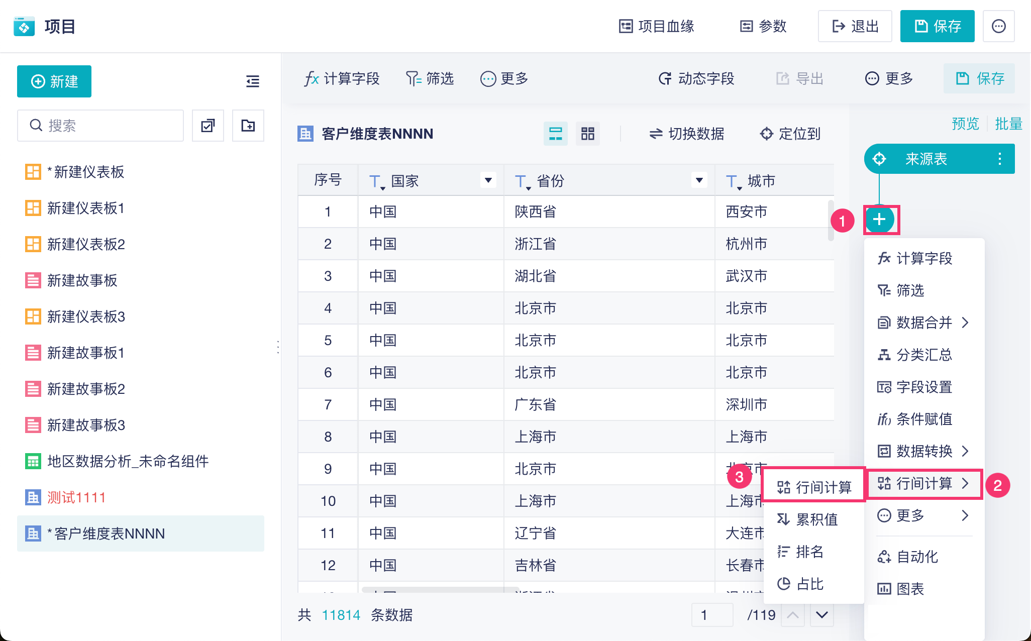

2. 添加入口
在分析表中,可以新增一个字段进行「行间计算」,也可以在原字段的基础上直接进行「行间计算」。
点击「+>行间计算>行间计算」,如下图所示:

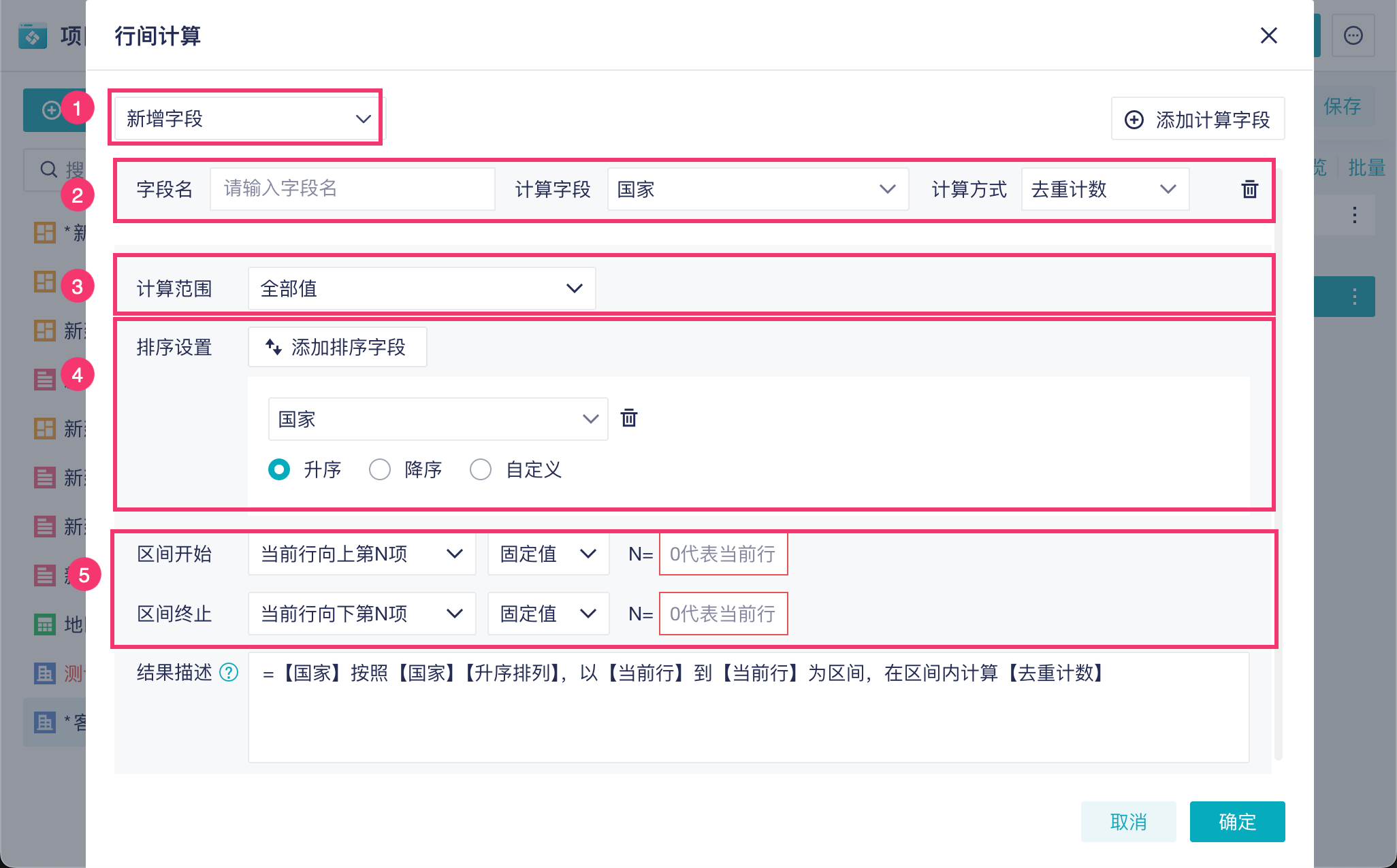

3. 配置说明
在「行间计算」弹窗中,需要用户进行相关的配置,才可以进行计算。可以将配置项分为四个部分,相关说明见下表:
配置项
说明
① 新增字段&替换字段
新增字段:可以新增一个字段进行行间计算,不会影响原字段的值。
替换字段:在原字段的基础上进行行间计算,会更改原字段的值
 字段名&计算字段&计算方式
  • 输入当前步骤新增或者替换字段名;
  • 选择「计算字段」,设置需要进行行间计算的字段
  • 设置字段的计算方式,例如求和、平均值、最大值等等
详情参见本文 3.1 节
 计算范围
计算范围有两种:全部值、分类值:
  • 选择「全部值」时,窗口区间会在所有数据行中移动计算;
  • 选择「分类值」时,窗口区间会在每个分类中移动计算;
详情参见本文 3.2 节
 排序设置
  • 自定义设置排序设置,会先根据字段进行排序后,再进行行间计算;
  • 若无排序设置,会按照当前数据行顺序进行行间计算。
⑤ 窗口范围
窗口配置分为区间开始和区间终止,也就是窗口的大小
  • 例如设置前 2 行-当前行,可以计算移动计算近 3 天的销售额求和
详情参见本文 3.3 节
结果描述根据以上配置生成结果描述,可用户检查当前配置是否符合自己预期

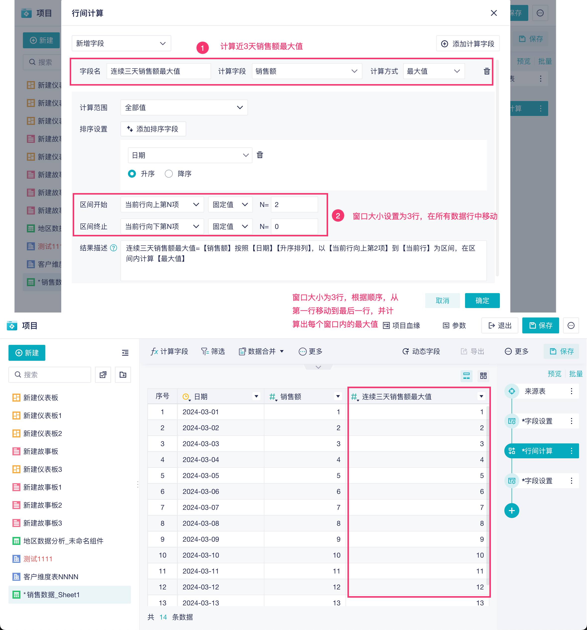

2)例如,计算近 3 天销售额的最大值,计算范围选择「全部值」,窗口大小设置为 3 行,那么窗口会从第一行移动到最后一行,计算每 3 行销售额的最大值。如下图所示:

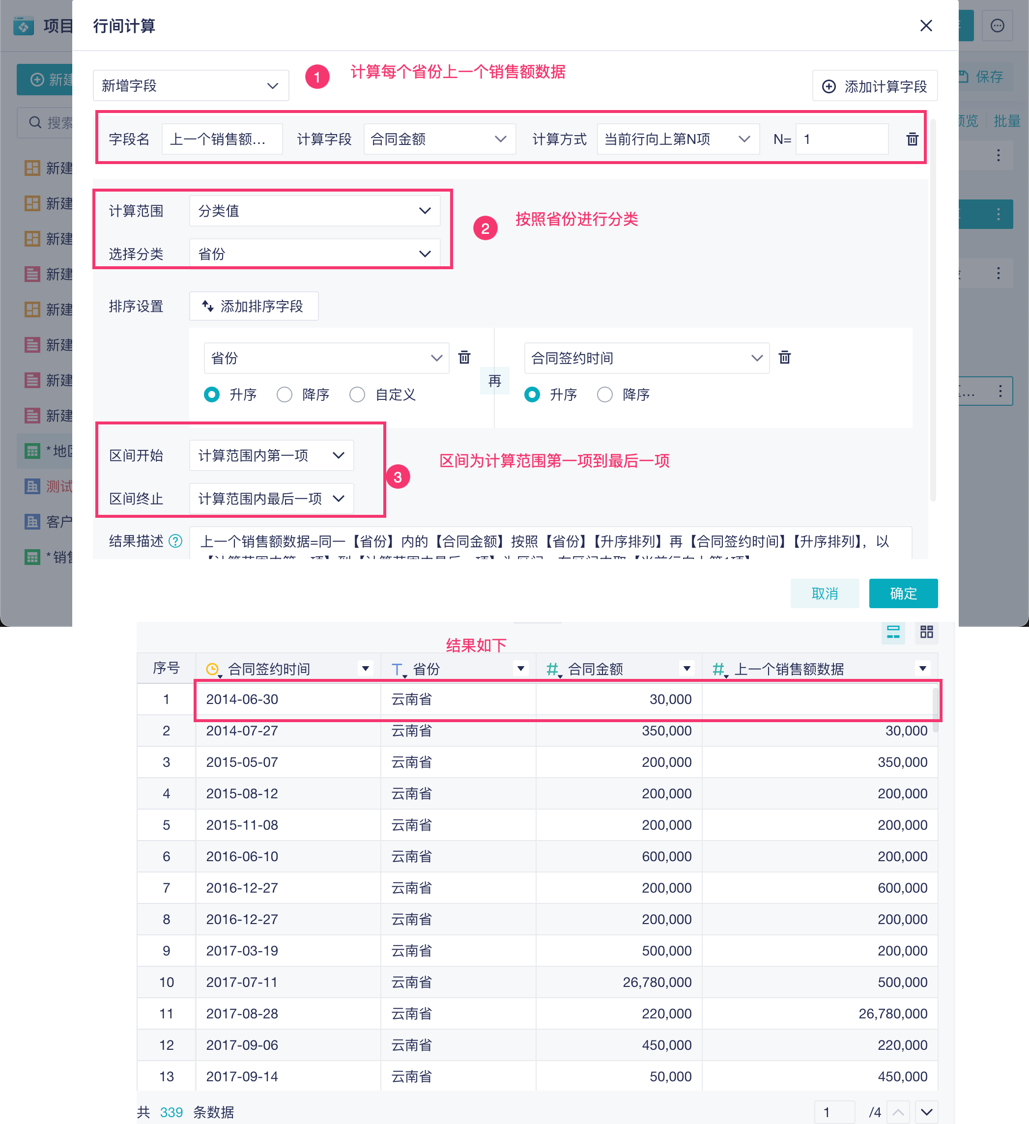

3)计算每个省份前一个的销售额数据,就需要设置计算范围为「分类值」,并按照「省份」分类。在每个省份分组中,从分组的第一行移动计算到最后一行。如下图所示:

计算方式:最大值
计算范围:全部值
区间开始:当前行向上第 2 项
区间结束:当前行向下第 0 项
获取近三天的销售额最大值

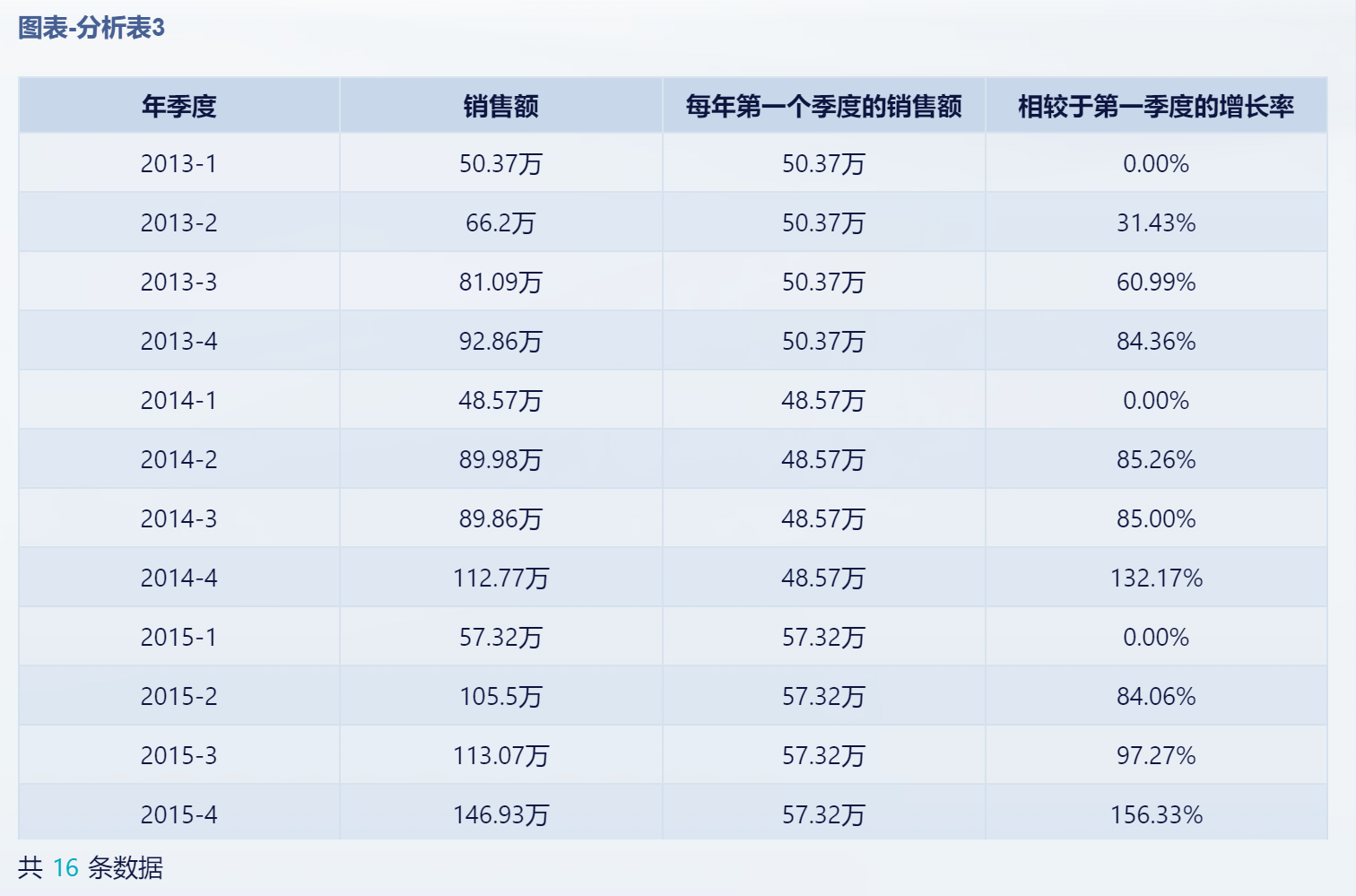

4.3 跨行计算增长率
假设我们计算出了每年每季度的销售额,如果想要计算同比/环比,那么直接使用「同环比」功能即可。
那如果想以每年第一季度为基准,计算每年其他季度相对于第一季度的销售额增长率,可以利用「行间计算」获取每年第一季度的销售额,再进行增长率的计算。
详情参见文档:跨行计算增长率

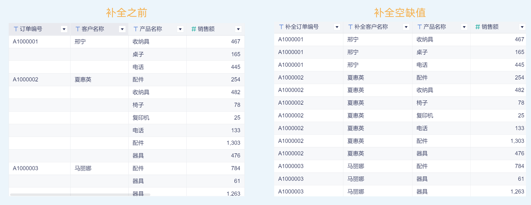

4.4 利用行间计算补全缺失值
从其他平台导出的销售数据中,每个订单仅有第一行展示「订单编号」和「客户名称」。可以利用「行间计算」,来补全缺失的数据
详情参见文档:利用行间计算补全缺失值

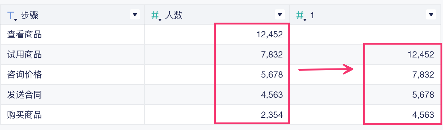

4.5 错行取数
例如在电商分析中,想要计算各阶段的转化率,需要获取上一阶段的数据,再进行计算。简单来说,就是利用「行间计算」功能,来实现错行取数。
详情参见文档:错行取数
