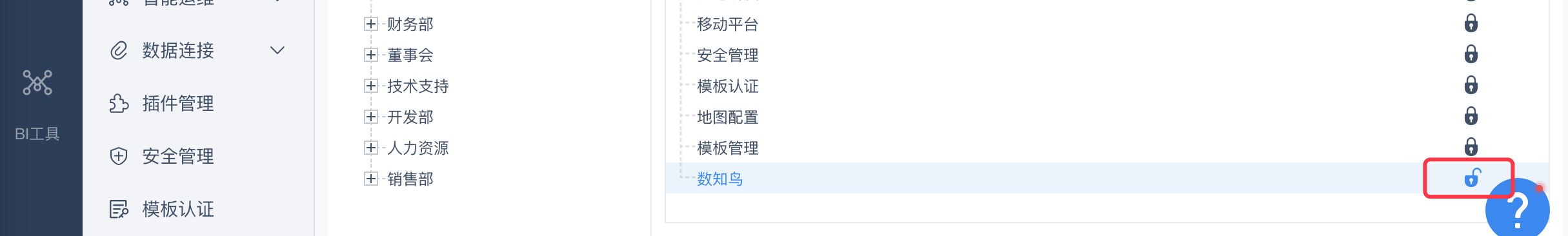

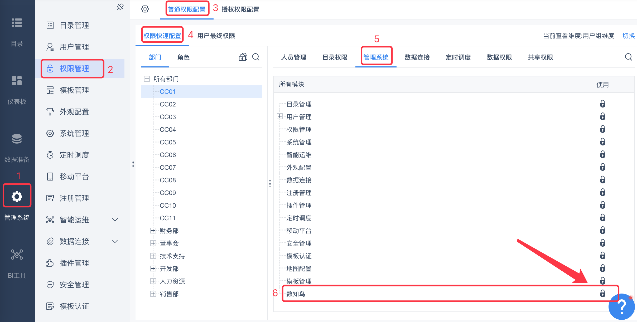

分配数知鸟权限
【管理系统】->>【权限管理】->>【普通权限配置】->>【快速权限配置】->>选定部门或单个角色->>【管理系统】->>打开数知鸟后的那把锁
锁打开后如图所示,即已分配数知鸟节点操作权限

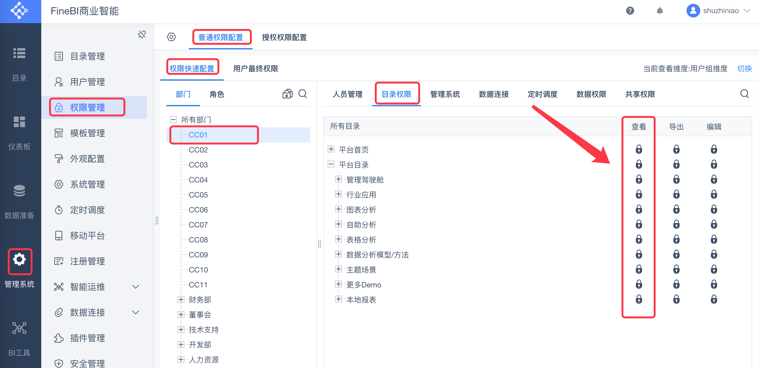

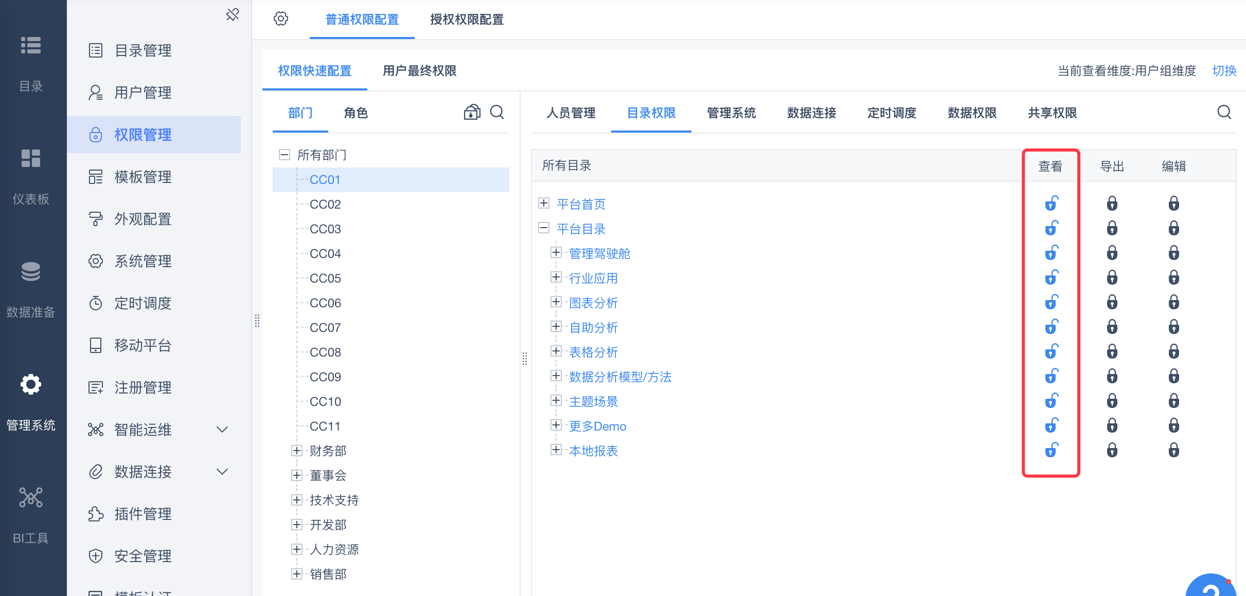

分配目录权限(至少有查看权限)
【管理系统】->>【权限管理】->>【普通权限配置】->>【快速权限配置】->>选定上步骤同样角色->>【目录权限】->>打开查看列的那把锁
锁打开后如图所示,即已分配所有报表查看权限
注:导出和编辑权限由管理员自主分配,不分配也不影响刺激管理员同步所有目录;但若不给次级管理员分配所有目录查看权限,则其只能共享自己有权限的目录,不能同步所有目录
