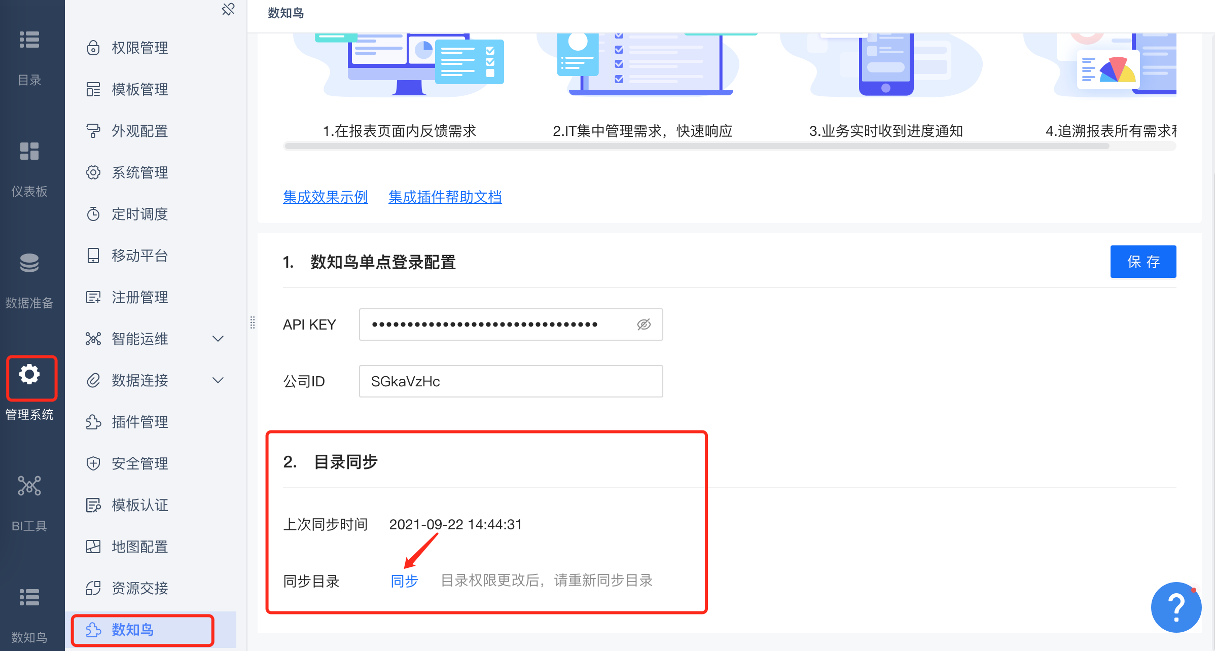

填写字段
【管理系统】->>【数知鸟】->>填写【数知鸟单点登录配置】
要填的字段,从数知鸟的页面复制:https://shuzhiniao.com/web/#/settings/system/sso
填写完毕后,点击“保存”
注:admin账号只做集成操作,如果想让admin账号看到AI小助手和侧边栏,可以进行如下操作:
①用户ID匹配:在数知鸟通讯录内添加一个用户ID为admin账号的用户
②电话号码匹配:给admin账号添加某一个企业内人员的电话即可
3、同步报表目录编辑
在【管理系统】中选择【数知鸟】,可以在此进行报表的目录共享,此操作不会同步具体的报表数据,不用担心数据安全。共享目录后,业务人员可以直接在报表页面反馈需求,也可手动选择某张具体的报表进行反馈。
【管理系统】->>【数知鸟】->>【共享】

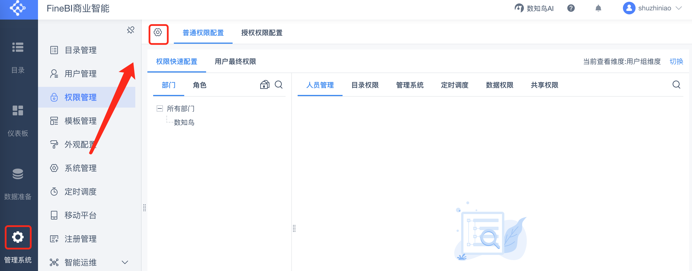

注:只有FR/BI的超级管理员可直接同步所有目录,那么如何让次级管理员也能同步所有目录呢?
分配数知鸟权限
首先在全局设置中打开【分级权限管理】
【管理系统】->>【权限管理】
然后分配数知鸟权限
【普通权限配置】->>【用户最终权限】->>选定用户->>【管理系统】->>打开数知鸟后的那把锁
锁打开后如图所示,即已分配数知鸟节点操作权限
分配目录权限(至少有查看权限)
【管理系统】->>【权限管理】->>【普通权限配置】->>【用户最终权限】->>选定上步骤的用户->>【目录权限】->>打开查看列的那些锁
锁打开后如图所示,即已分配所有报表目录查看权限
注:导出和编辑权限由管理员自主分配,不分配也不影响次级管理员同步所有目录;但若不给次级管理员分配所有目录查看权限,则其只能共享自己有权限的目录,不能同步所有目录
