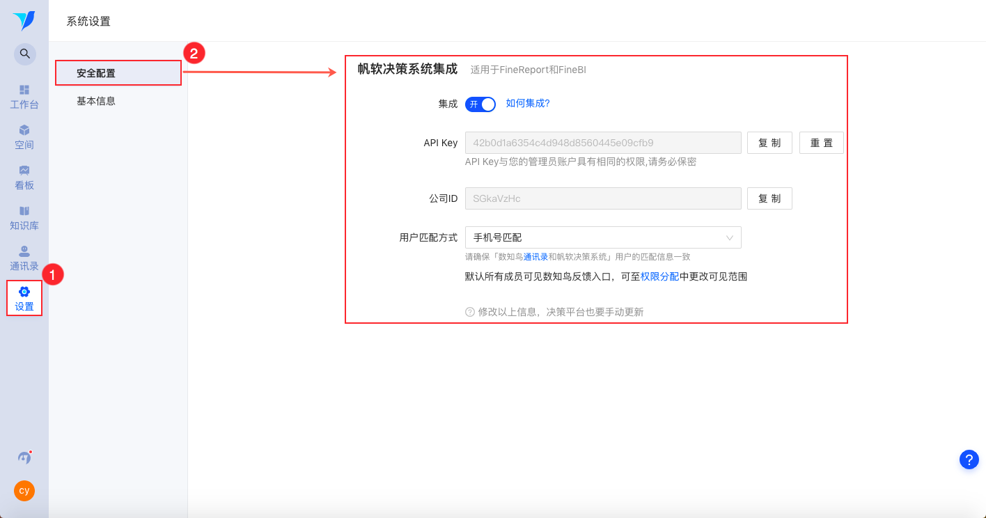

1.2 集成配置
【设置】->>【安全配置】
选择用户匹配方式,记得先在通讯录中添加用户!!!
选择“手机号匹配”:需要通讯录里同一个用户的手机号和的手机号一致
选择“用户ID匹配”:需要通讯录里同一个用户的用户ID和的用户名一致
(帆软决策系统中,“用户名”和“手机号”的位置)
(数知鸟中,“用户ID"和“手机号”的位置)
