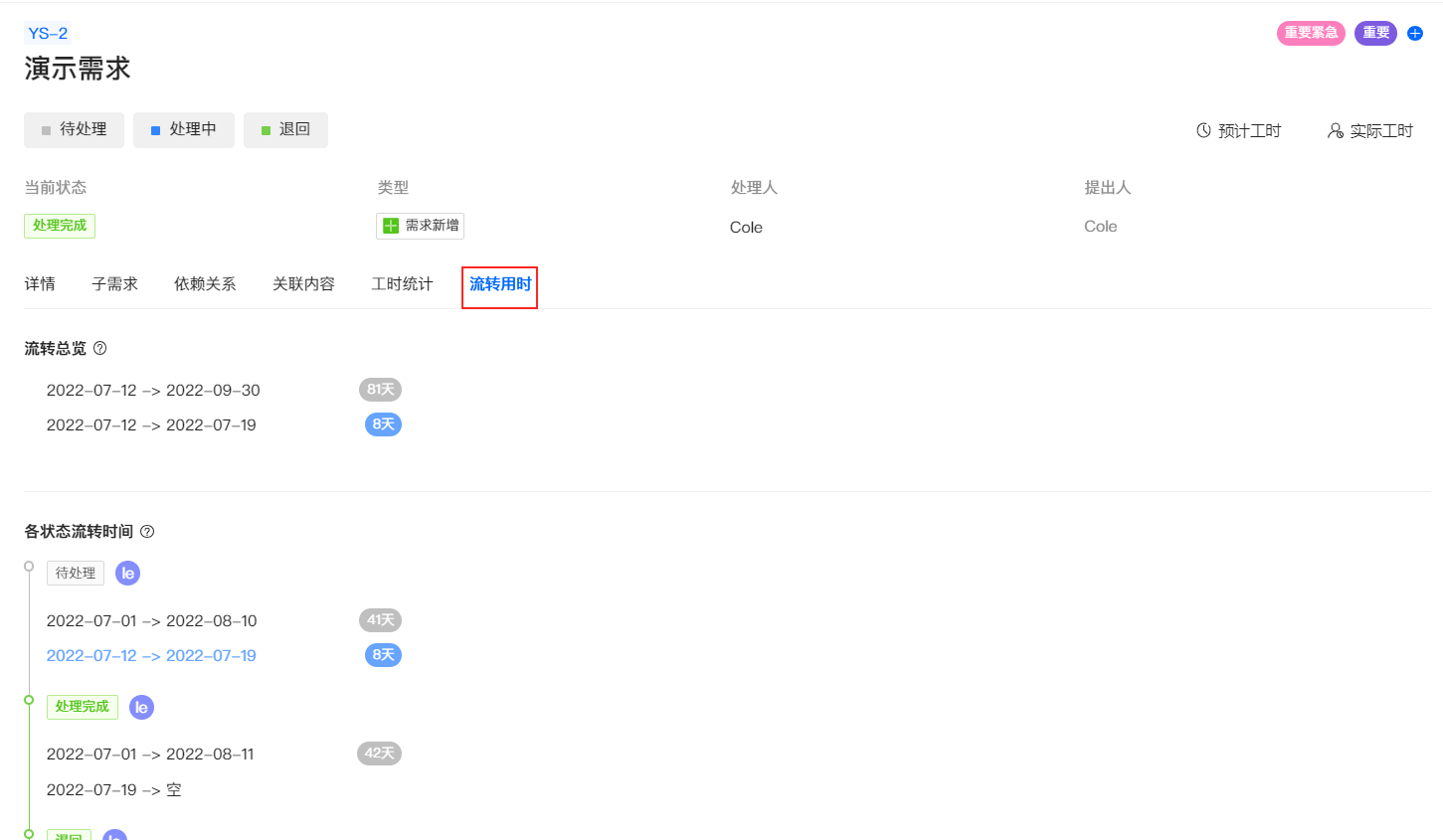

5.流转用时统计编辑
流转用时,统计【流转总览】和【各状态流转时间】。
5.1流转总览
流转总览记有两行日期,第一行是期望处理时间,第二行是实际处理时间
期望处理时间:需求提出时间->期望上线时间注:【期望上线时间】是内置字段
实际处理时间:若需求没有完成,则为需求提出时间->今天;若需求已经完成,则为需求提出时间->最后一次进入完成状态的时间
若填写期望上线时间,且需求已完成,则如图所示:
若填写期望上线时间,需求未完成,实际截止时间为至今。如图所示:
若没有填写期望上线时间,需求已完成,则期望处理时间总计不显示,期望上线时间为空。如图所示:
若没有填写期望上线时间,需求未完成,则期望上线时间为空且总计不显示,实际截止时间为至今。如图所示:
5.2各状态流转时间
【各状态流转时间】按该需求类型所配置的工作流自上而下显示【所属处理状态】的【处理人】和【流转时间】,流转时间记有两行日期,第一行是规定处理时间,第二行是实际处理时间
预期处理时间:预期开始时间->预期截止时间。可随时更改。右侧显示规定处理总计天数
实际处理时间:实际开始时间->实际截止时间。实际开始时间为第一次流转至该状态的时间,实际截止时间为最后一次流转出该状态的时间。右侧显示实际处理天数。

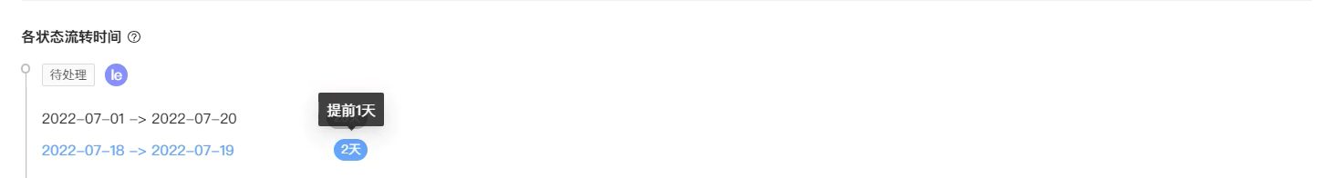

将光标放在实际处理天数上,则会显示提前天数或超期天数。比如
规定截止时间为2021年12月7日,实际截止时间为2021年12月8日,则会显示超期1天。(实际截止时间-规定截止时间)
规定截止时间为2021年12月31日,实际截止时间为2021年12月8日,则会显示提前23天。(规定截止时间-实际截止时间)
