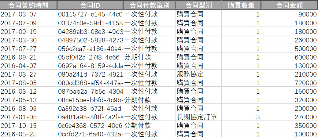

例如想要對以下合同資料進行處理:

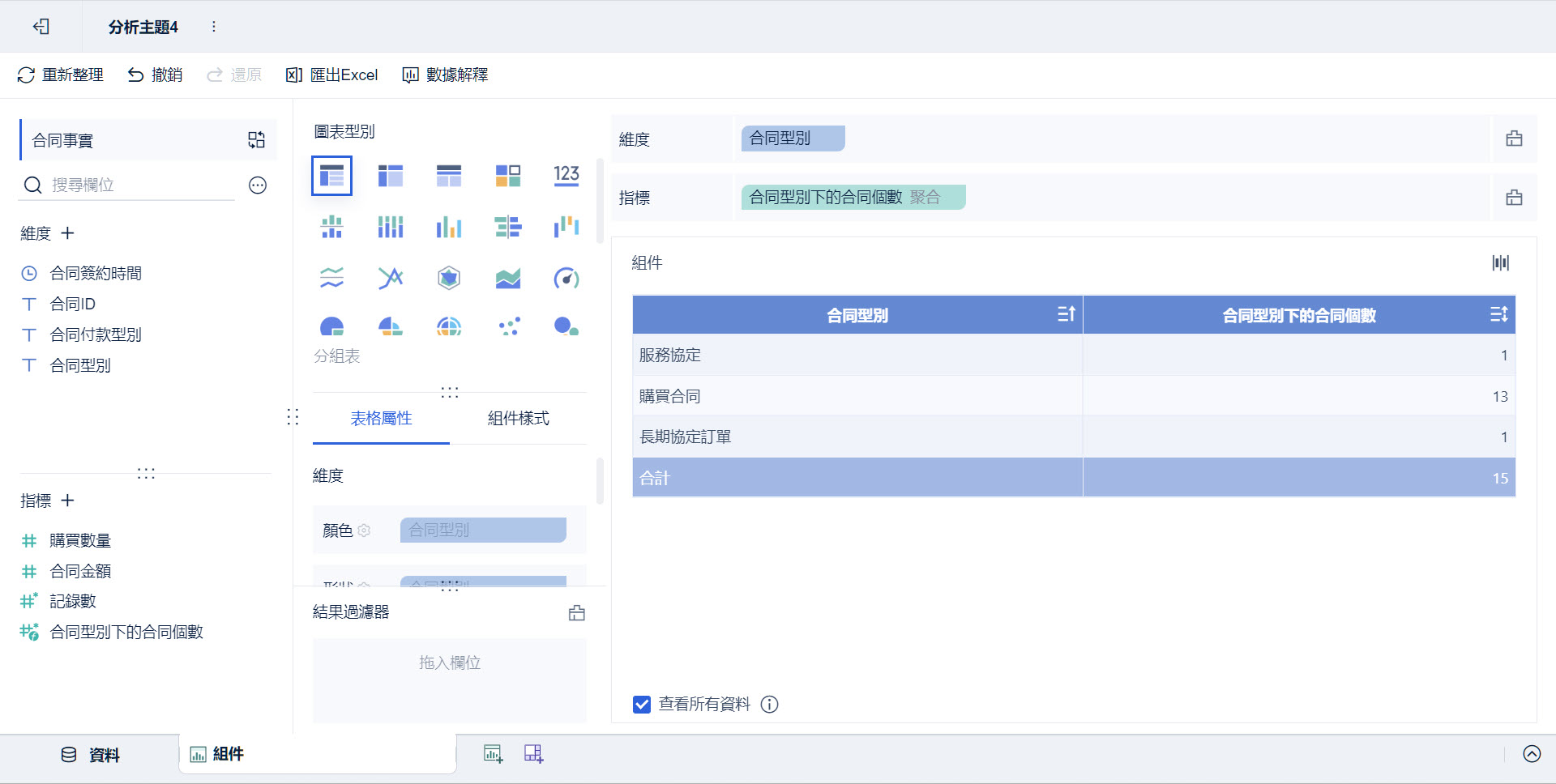

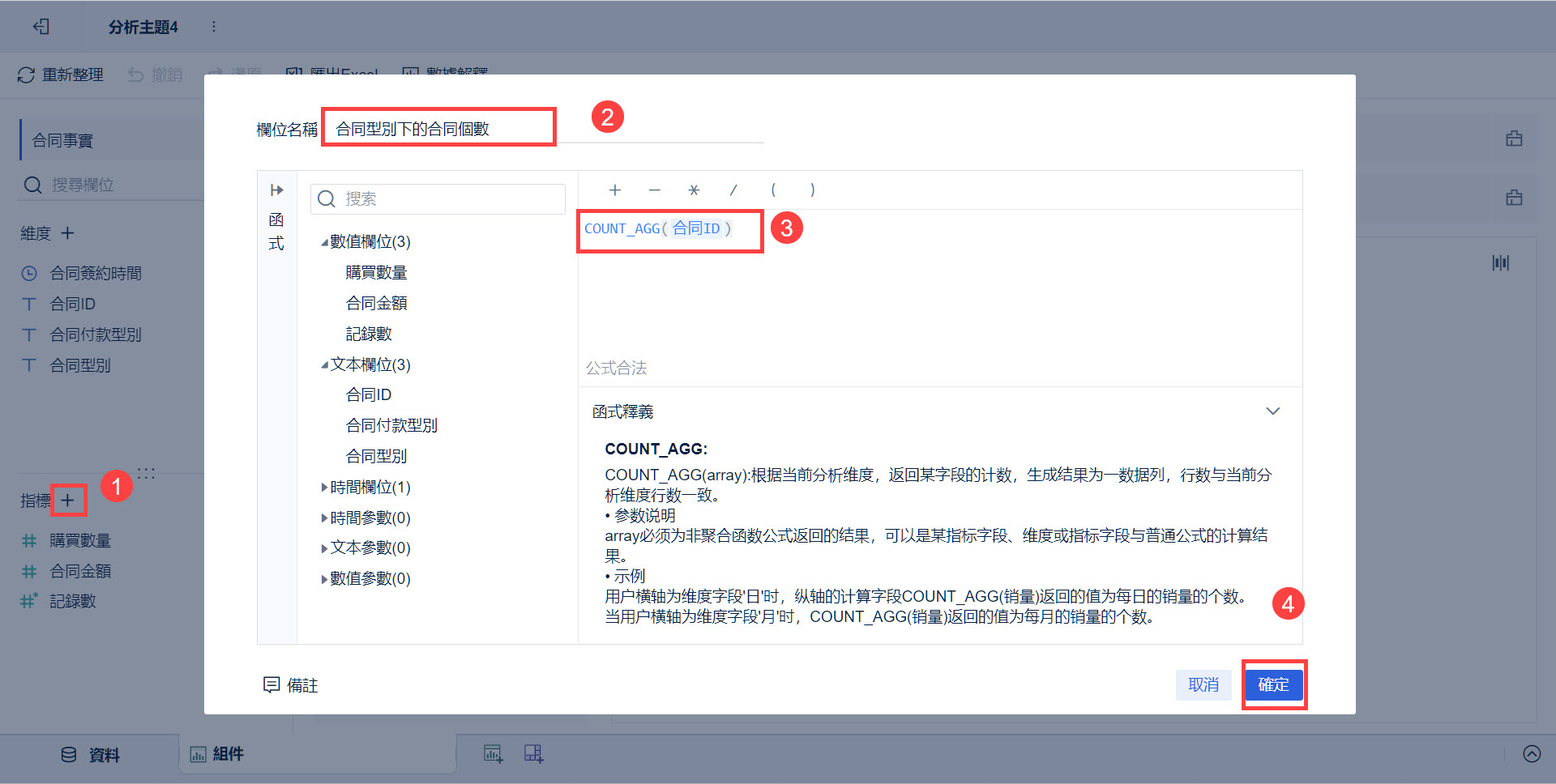

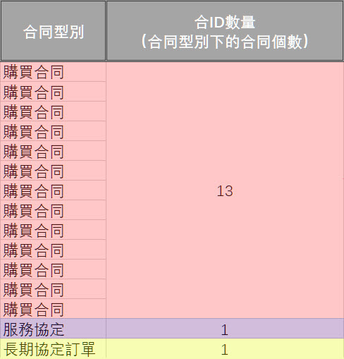

想要建立一個列來顯示每個「合同型別」中有多少「合同ID」,使用公式:COUNT_AGG(合同ID),如下圖所示:
得到的明細結果如下圖所示:
注:顏色幫助顯示了執行計算所在的詳細級別。
儀表板中展示方式如下圖所示:

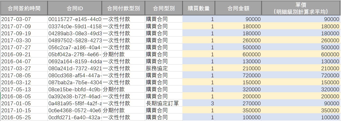

適用型別:例如每個訂單包含總價和銷售單價的資料,需要計算總的購買數量,直接使用總價/銷售單價,匯總時將每單對應的購買數量相加得到總購買數量。

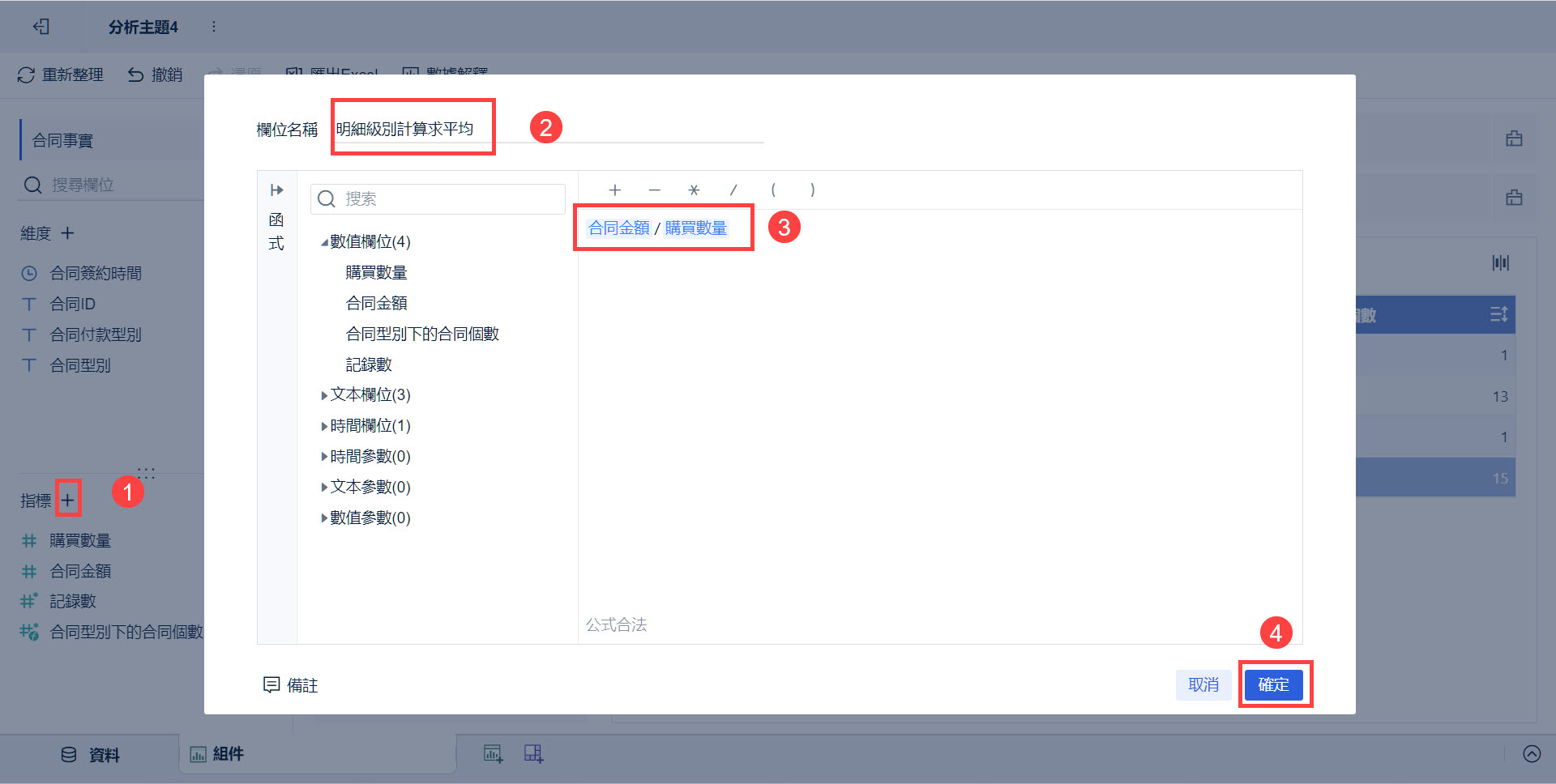

使用「合同事實」,新增計算欄位「明細級別計算求平均」,直接使用公式合同金額/購買數量,如下圖所示:
得出的結果如下圖所示,計算是在資料源的行級別執行的,因此每個行都單獨着色:
很顯然,得出的結果是對明細資料做除法。

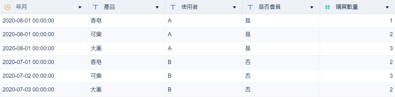

例如,求不同年月會員,每個產品購買數量。分析區域已有維度欄位:年月。
以產品、年月作為分組維度,過濾出會員的資料,對購買數量進行匯總計算。表內資料如下圖所示:

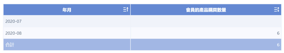

新增欄位「會員的產品購買數量」並輸入公式:DEF_ADD(SUM_AGG(購買數量),[產品],[是否會員="是"])。如下圖所示:
詳情參見:DEF_ADD-定義動態指標
