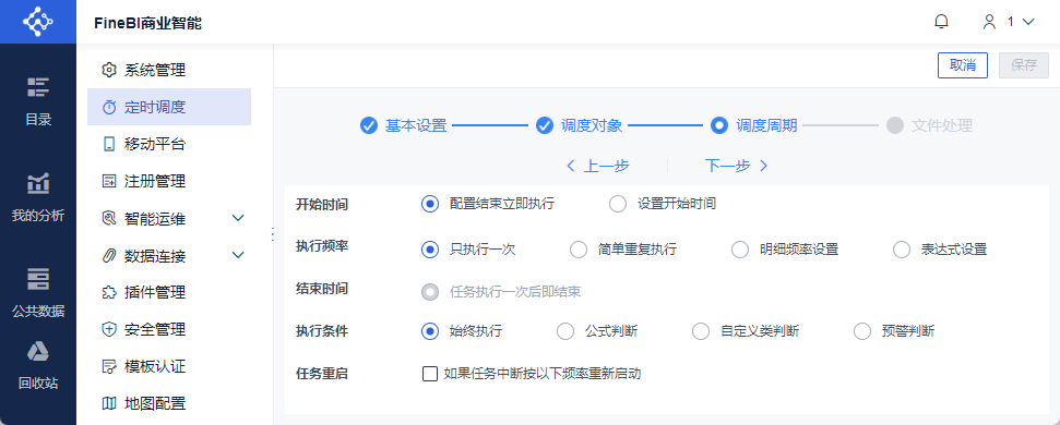

5. 调度周期编辑
「调度周期」的界面如下图所示:
5.1 开始时间
设置该定时调度任务的开始执行时间。支持两种配置:
  • 配置结束立即执行:定时调度任务设置完成后立马执行。
  • 设置开始时间:在指定的开始时间后执行任务,支持精确到秒。
5.2 执行频率
1)只执行一次
任务只会执行一次。
2)简单重复执行
可按分钟、小时、天、周设置执行间隔的时间段。
3)明细频率设置
按月、日、时、分的格式设置执行频率。可自由组合。
注1:设置明细频率后,无需勾选该频率前面的方框,所有的频率都会生效。
注2:明细频率下方的删除按钮默认不显示。仅当勾选了一条/多条明细频率之后,方出现删除按钮。
注3:若一个调度任务设置了多条明细频率,任务管理页面显示的下次运行时间。会根据第一条明细来显示,但真正的执行时间仍为所有的明细值。如下图所示:
若不触发所设置的明细频率,弹窗提示:以下执行频率无法触发,请检查频率设置,并确保和任务开始时间、结束时间无冲突。如下图所示:
4)表达式设置
通过表达式的形式设置执行频率。
表达式设定的文本框可自己手动填写 cronExpression,也可通过点击旁边的表达式设置按钮来直接选择相应的表达式。
点击「预置表达式」按钮时,展开预置表达式窗口,点击其中的文字说明,则其上的文本框显示并保存相应的 cronExpression。
详细内容参见文档:表达式设定
若表达式设置的执行频率任务执行中无法触发,弹窗提示「格式错误」。
5.3 结束时间
结束时间包括「任务执行一次后结束、无限期、设定结束时间、额外重复执行次数」四个设置项。
根据执行频率的不同,结束时间的设置项也会有所不同,详情请参见下表:
执行频率
结束时间
只执行一次
任务执行一次后结束
不支持更改
简单重复执行
支持3种设置
无限期、设定结束时间、额外重复执行次数
明细频率设置
支持2种设置
无限期、设定结束时间
表达式设定
支持2种设置
无限期、设定结束时间
5.4 执行条件
执行条件是指在执行定时任务之前进行判断,满足条件才执行定时任务,不满足则不执行或者延迟一段时间后再校验执行。
执行条件
简介参考文档
始终执行不进行条件判断,直接执行定时任务-
公式判断
定时调度任务执行前,对当前公式内容进行判定
公式为 true 则执行定时任务,公式为 false 则不执行或者延迟执行
定时任务执行条件之公式判断
自定义类判断
定时调度任务执行前,执行自定义类
返回值为 true 的时候执行定时任务
定时任务执行条件之自定义类判断
预警判断通过定时调度任务中的预警判断,可实现组件出现异常值后,主动推送给用户,方便及时处理/优化定时调度支持组件预警
5.5 任务重启
任务重启设定是一项防范措施,用于定时任务执行可能中断(例如网络原因导致邮件发送失败,不满足执行条件中断等)时的自动重启。
如果定时任务执行中断且设定了自动重启,那么该定时任务就会按照自动重启项的设定重新执行直至成功或者达到所设定重启次数的最大值,任务重启设定默认不启用。
定时任务执行重启遵循以下规则:
  • 如果「快照生成」失败,那么对应的附件发送不会执行。
  • 重启策略适用于「条件判断、快照生成、附件发送」三个方面的判断,逐一进行判断,如果不成功则进行确定是否采用了重启策略。
  • 重启时遵循任务最小化原则:如果快照生成正常、附件发送有问题,那么只需要重新发送附件,并且只需要重新发送之前发送失败的项目(邮件、FTP、自定义附件处理,哪个失败发送哪个即可)。
