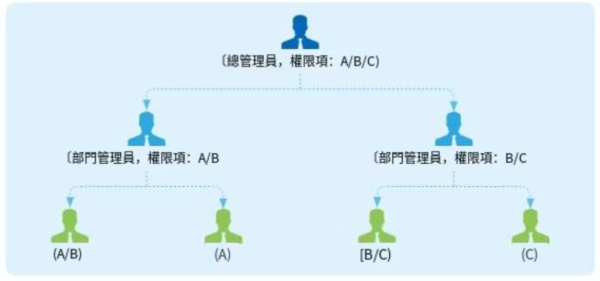

多個部門共用一個系統,超管需要給每一個部門設定次級管理者,給部門員工分配指定權限。
分級管理者需要能且只能管理自己職責範圍內的權限分配。如下圖所示:

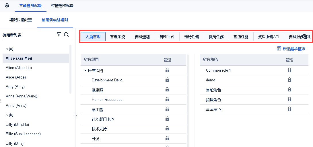

「權限快速配置」中,管理者可為部門和角色配置權限。如下圖所示:

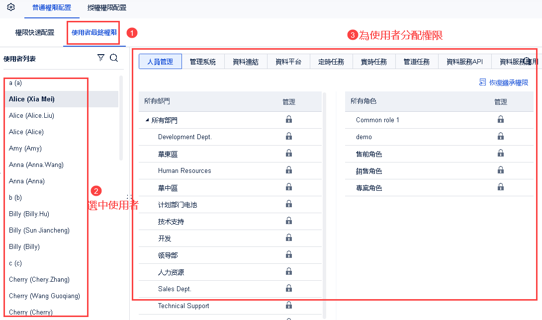

2.2 使用者最終權限
使用者最終權限中,管理者可為單個使用者配置權限。如下圖所示:

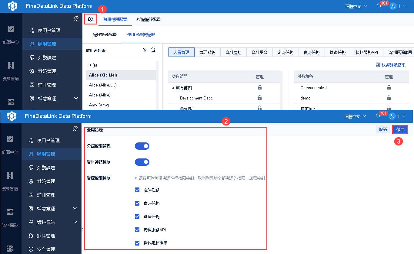

分配權限前,超管需要點選「管理系統>權限管理>全局設定」,開啟對應設定,點選「儲存」,如下圖所示:
注:次級管理者權限管理介面中沒有「全局設定」按鈕。
按鈕介紹如下表所示:
按鈕
說明
分級授權
「分級授權」按鈕若關閉:
  • 則無法開啟定時任務管理管道任務管理資料服務API管理資料服務應用管理鈕;即無法為使用者/部門/角色分配定時任務、管道任務、資料服務API、資料服務應用的相關權限
  • 無法為使用者/部門/角色分配權限實體的授權權限
只開啟「分級授權按鈕:
可為使用者/部門/角色分配人員管理、管理系統、資料平台的使用、授權權限
定時任務管理
開啟分級授權按鈕,然後根據實際情況開啟表格左側按鈕後
可為使用者/部門/角色分配定時任務/管道任務/資料服務API/資料服務應用/資料連結的使用、授權權限
使用、授權權限說明請查看本文第四章
管道任務管理
資料服務API管理
資料服務應用管理
資料連結控制

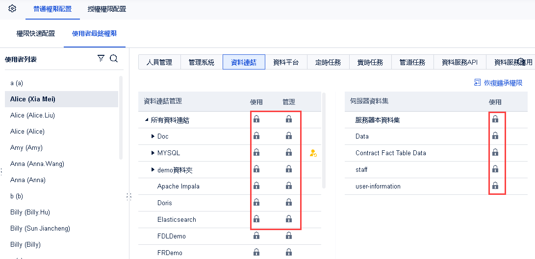

資料連結
使用權限:
擁有某資料連結的使用權限,可以在 FDL中使用資料連結設定定時任務、管道任務、資料服務、庫表管理
資料連結使用權限
管理權限:
對有權限的資料連結進行復制、重新命名、修改、刪除等操作
可建立、編輯、刪除有權限的資料連結。
可使用有權限的資料連結建立伺服器資料集
資料連結管理權限

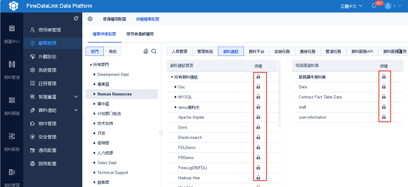

授權權限:
擁有某資料連結的授權權限,可以將該資料連結的相應權限分配給可管理的使用者
資料連結授權權限

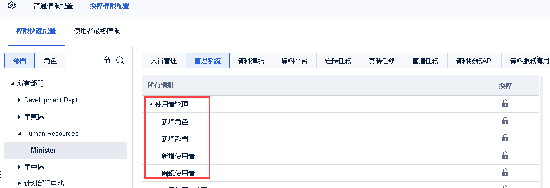

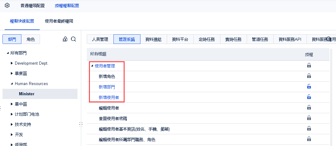

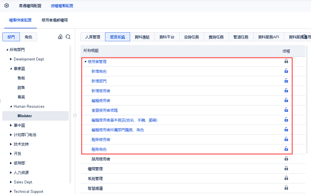

4.2 授權權限配置
若使用者A要給別的使用者分配 XX 的權限,則使用者A首先要有 XX 的授權權限。
授權權限預設不可配置,超級管理者需要先開啟「分級授權」,方可配置授權權限,如下圖所示:
開啟相關按鈕後,即可為次管分配授權權限,如下圖所示:
