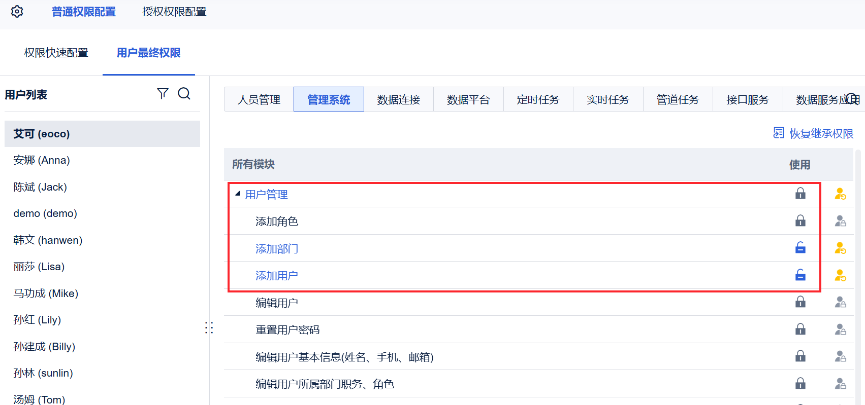

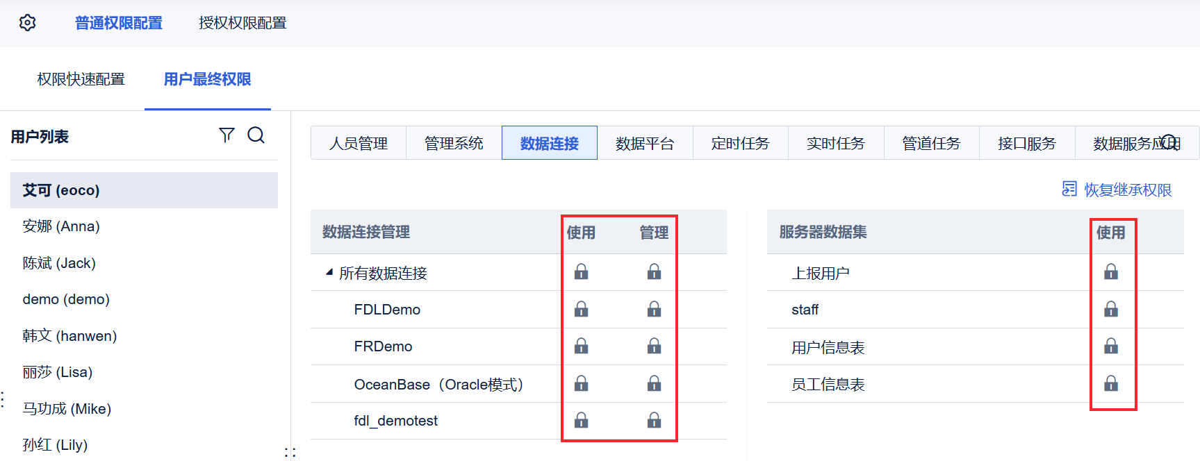

2.2 用户最终权限
用户最终权限中,管理员可为单个用户配置权限。如下图所示:

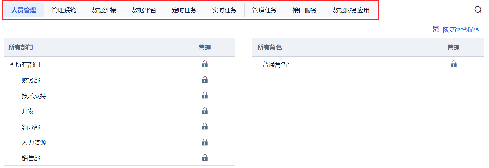

3. 权限实体编辑
3.1 说明
权限实体:指被分配的权限项。包括:人员管理、管理系统、数据连接、数据平台、定时任务、实时任务、管道任务、接口服务、数据服务应用。如下图所示:

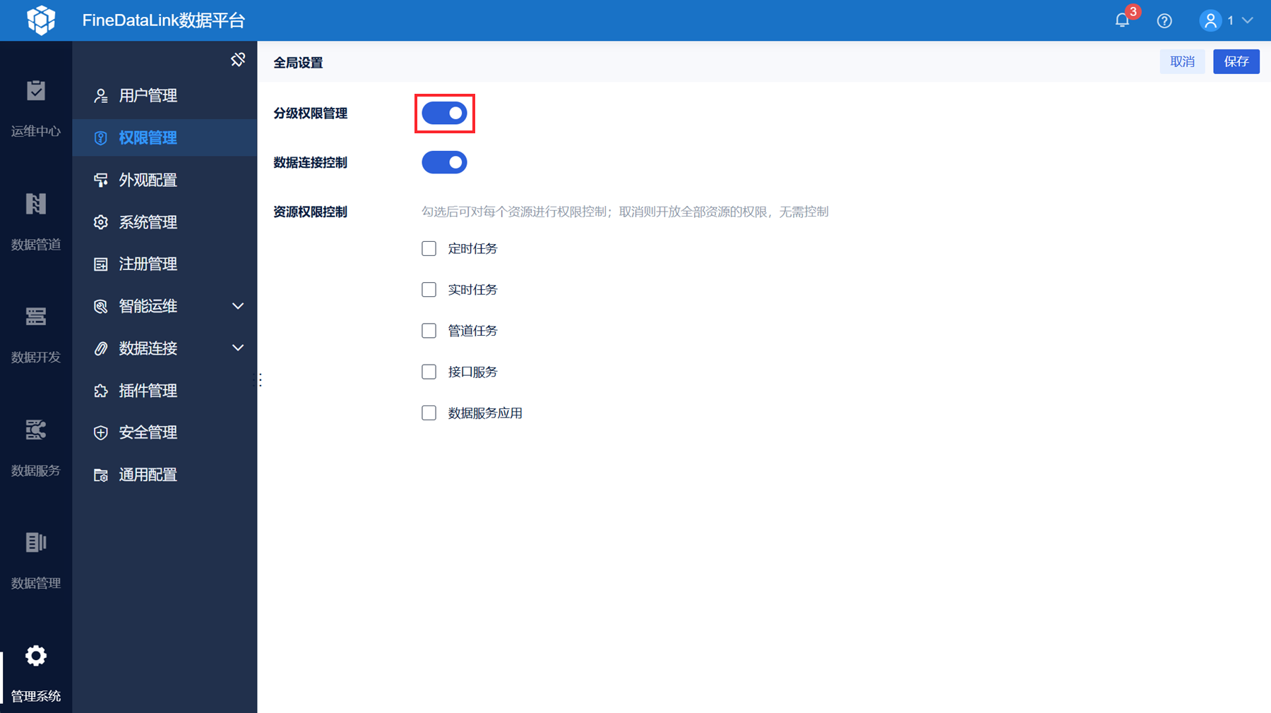

若想要分配「人员管理」、「管理系统」的权限,则超管需要点击「管理系统>权限管理>全局设置」,打开「分级权限管理」按钮。如下图所示:
注:次级管理员权限管理界面中没有「全局设置」按钮。

分级权限管理 | 按钮关闭: 1)超管能在「数据平台」Tab下,为用户/部门/角色分配定时任务、实时任务、数据管道、数据服务、库表管理、数据检测、数据清洗模块的使用权限 2)若未开启「资源权限控制」中的按钮,但具备某个功能模块的使用权限,那么可以管理这个功能模块所有的任务 按钮开启: 可为用户/部门/角色分配
数据连接控制 | 1)单独开启: 可为用户/部门/角色分配数据连接的使用权限 2)与「分级权限管理」按钮同时开启: 可为用户/部门/角色分配数据连接的管理、授权权限 | |

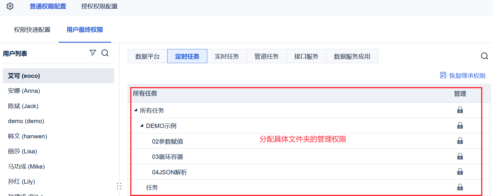

资源权限控制 | 定时任务 | 1)若未勾选「资源权限控制」按钮&具备功能模块的使用权限,默认有该功能模块所有资源的管理权限 示例:未勾选「资源权限控制」下的定时任务按钮,eoco 用户有定时任务模块的使用权限,则 eoco 具备所有定时任务的管理权限 2)若勾选「资源权限控制」下的按钮,可对功能模块下的资源进行细分,分配相应权限给部门/角色/用户 |

使用权限: 拥有某数据连接的使用权限,可以在 FDL中使用数据连接设置定时任务、管道任务、数据服务、库表管理 | 数据连接使用权限 |
管理权限: 对有权限的数据连接进行复制、重命名、修改、删除等操作 可新建、编辑、删除有权限的数据连接。 可使用有权限的数据连接创建服务器数据集 | 数据连接管理权限 |
授权权限: 拥有某数据连接的授权权限,可以将该数据连接的相应权限分配给可管理的用户 | 数据连接授权权限 |

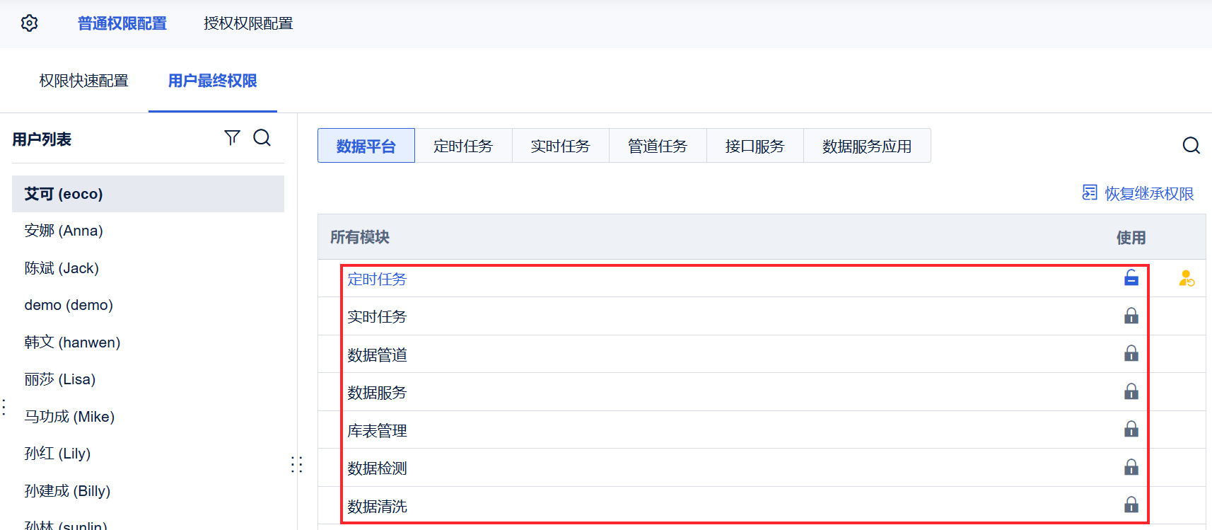

4.1 普通权限设置
「人员管理」、「管理系统」功能需要开启「分级权限管理」后可为用户配置使用、管理权限。
开启「数据连接控制」按钮就后,可为用户配置数据连接的使用权限;若想为用户配置数据连接的管理、授权权限,需要再开启「分级权限管理」按钮。
若不勾选「资源权限控制」下的按钮,只在「数据平台」tab 下分配功能模块的使用权限,最终效果为:具备该功能模块下所有资源的管理权限;若只想分配功能模块下某个文件夹的管理权限,需要勾选「资源权限控制」下的按钮。
普通权限配置中,可为管理员配置使用、管理权限,如下图所示:

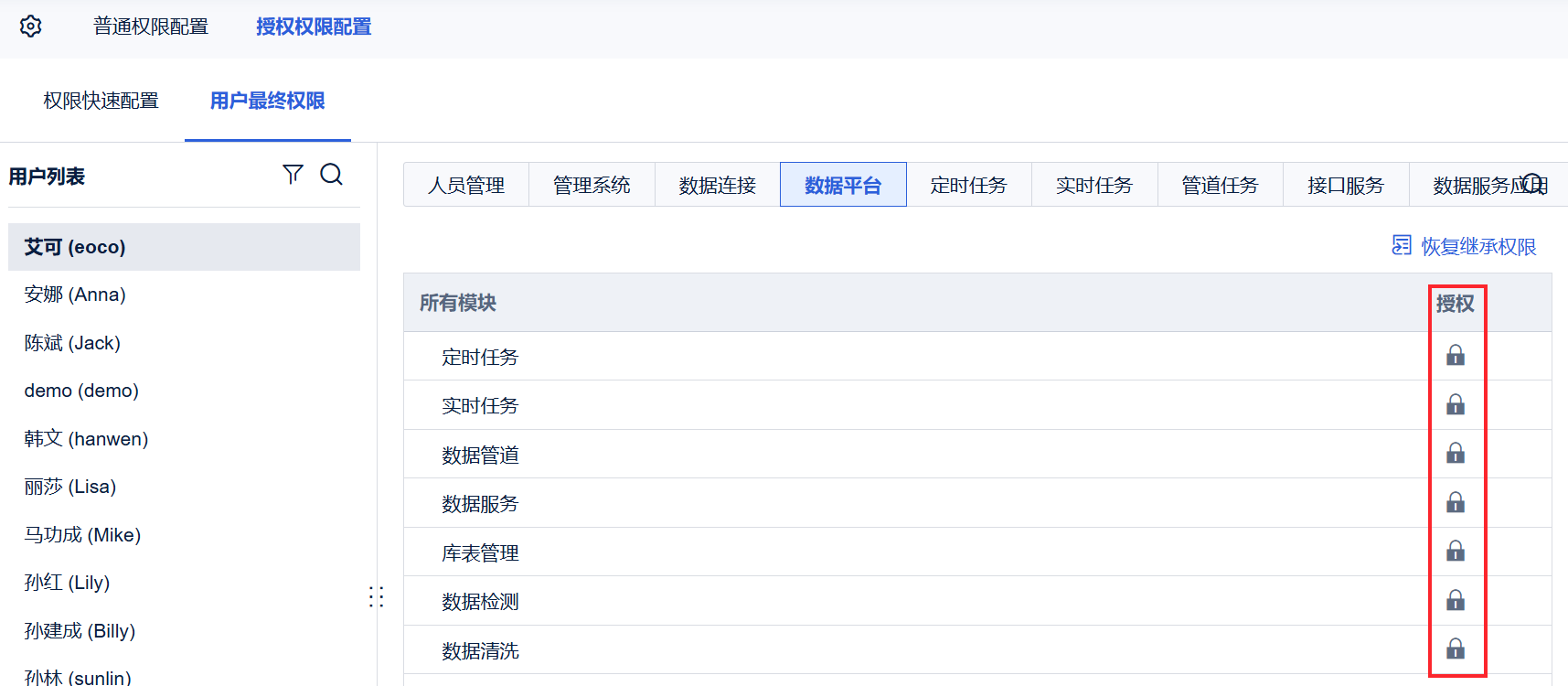

4.2 授权权限配置
若用户 A 要给别的用户分配 XX 功能模块的权限,则用户 A 首先要有 XX 的授权权限。
授权权限默认不可配置,超级管理员需要先开启「分级授权」,方可配置授权权限,如下图所示:
开启「分级权限管理」按钮后,即可为次管分配授权权限。如下图所示:
