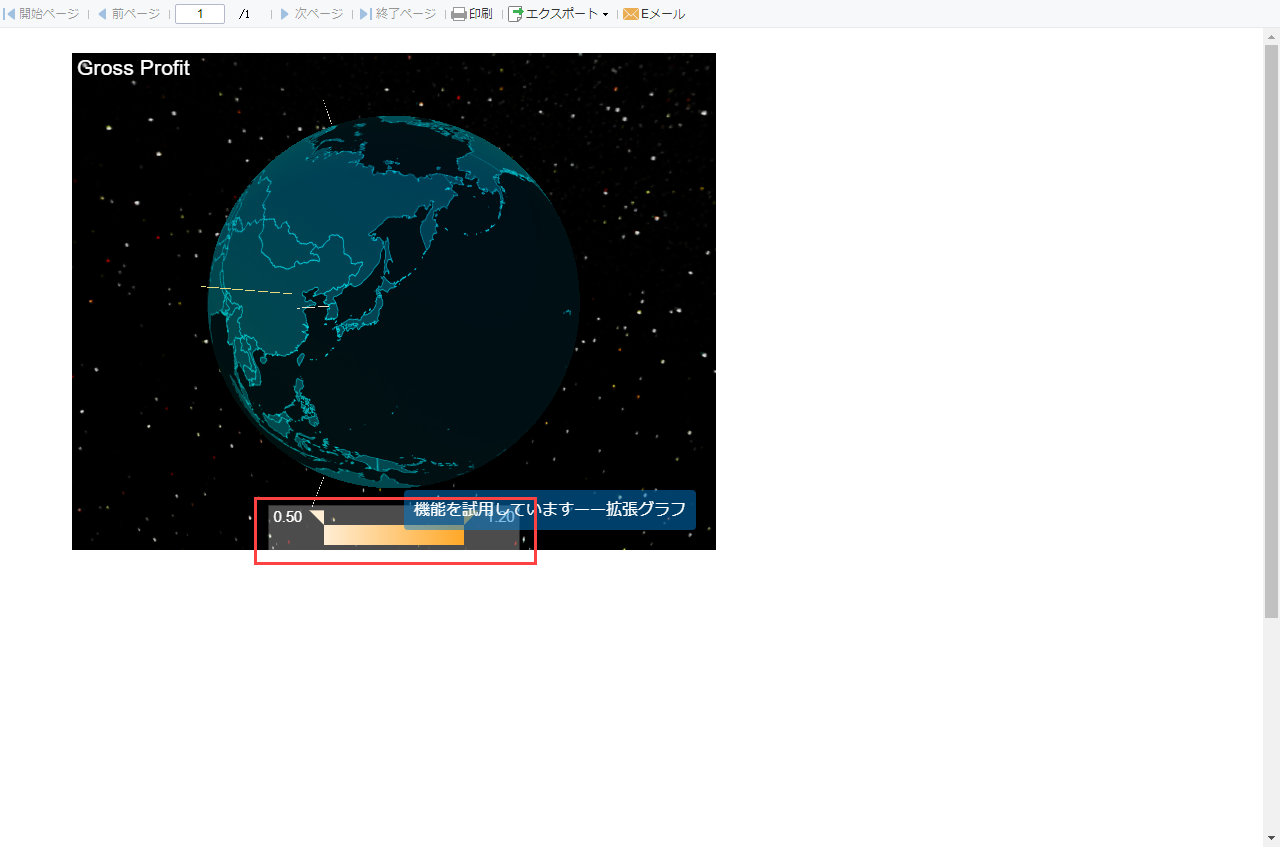

5.凡例の区間を設定
1.[凡例]に入ります。最大値と最小値をカスタマイズできます。
2.凡例で示されている各区間の色は、柱の色と同じです。柱の色の区間によって、色が変わります。既定では、グラデーション色となっていますが、グラデーション色をカスタマイズするか、区間数を調整することができます。最大値と最小値が未設定の場合、凡例の最大値と最小値は、データに従います。
3.区間の範囲と色をカスタマイズできます。[スタイル]を[数字]に設定して、スタイル効果を指定することができます。例えば、少数のある区間は、[#0.00]に設定します。
6.凡例の向きと位置
1.凡例の向きと位置を設定できます。既定では縦方向となって、チャートの左下に表示されています。
2.または、横方向に設定して、チャートの下に表示させることができます。

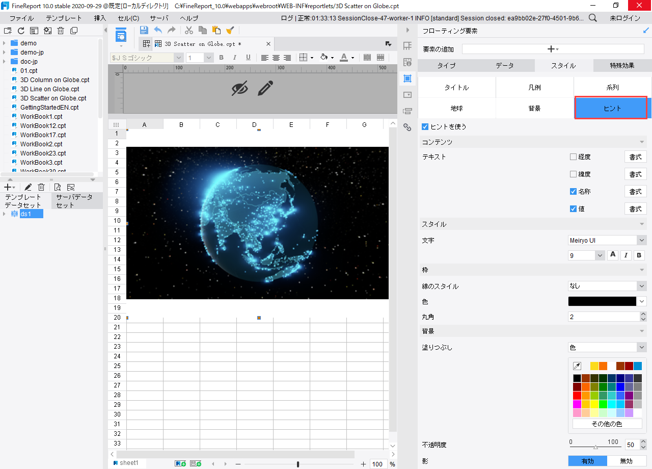

15.ヒントラベルを設定
1.[ヒント]に入ります。既定では、[ヒント]欄のみに[名称]と[値]が表示されます。
2.文字、枠、背景など、ヒント欄のスタイルを設定できます。
3.既定のヒント欄は下記の画像の通りです。

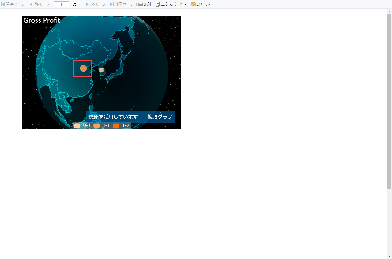

3.チャートのデータを設定
1.下記の画像の通り、データを設定します。
2.地球表面のポイントは、値の大きさです。値が大きいほど、ポイントの半径も大きくなります。

3.効果をプレビュー

12.効果をプレビュー
1.地球は自動で回転しています。
2.ポイントを選ぶと、ポイントが自動で深い赤色に変わり、ヒント欄が表示されます。
