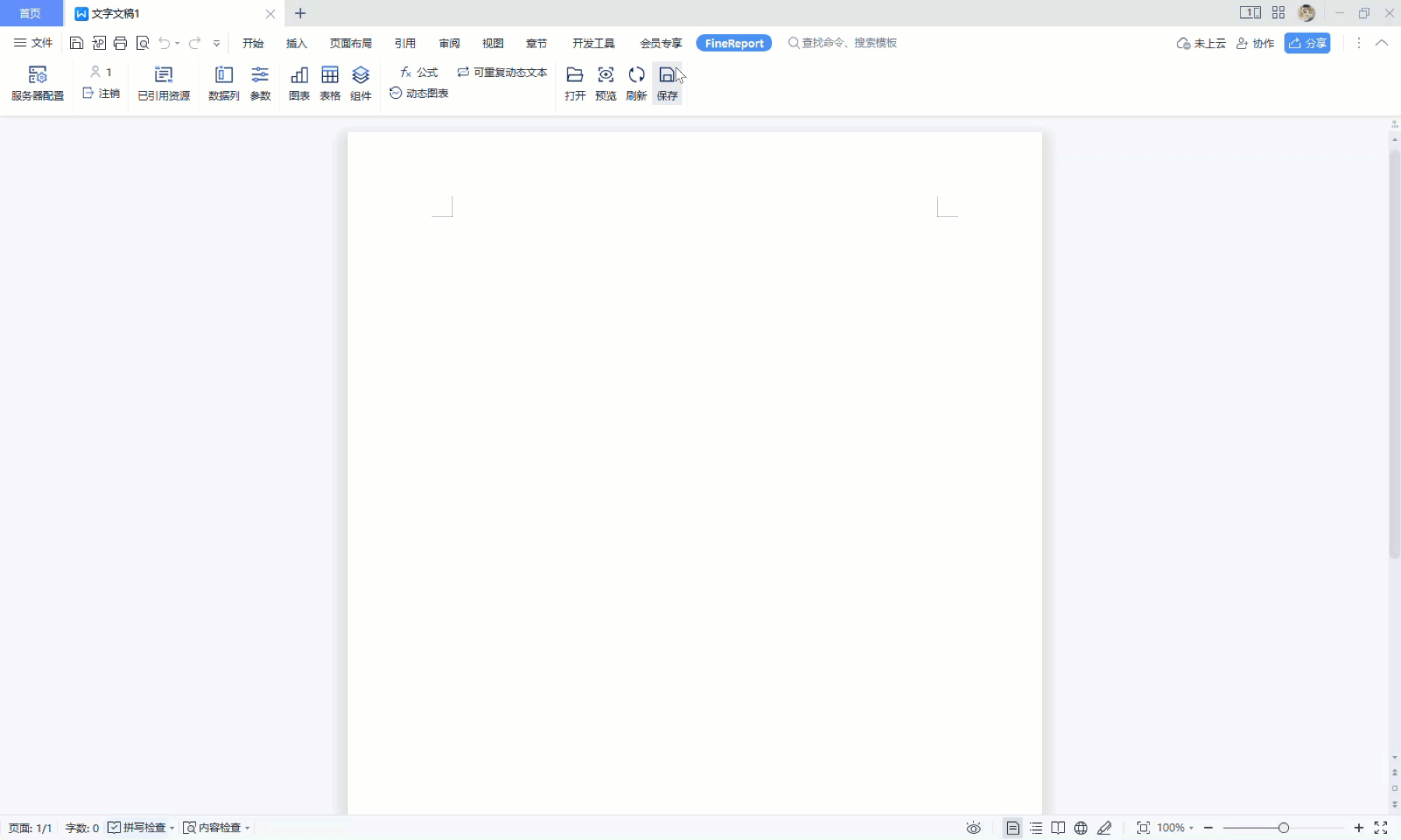

3. 新建普通报表编辑
创建报表时需要从 Word 端进行创建。点击「FineReport」加载项下的「保存」,在报表工程下新建一个普通报表。选择报表路径并给模板命名后,点击「确定」,弹出「上传成功」对话框,表示模板创建成功。这时回到设计器,点击报表管理面板的刷新按钮,就可以看到新建的普通报表了。双击进入模板,可以看到 A1~K60 已经合并为一片区域。这个区域是 Word 占用的,预览模板时,可以在这个区域展示 Word 的实时内容。

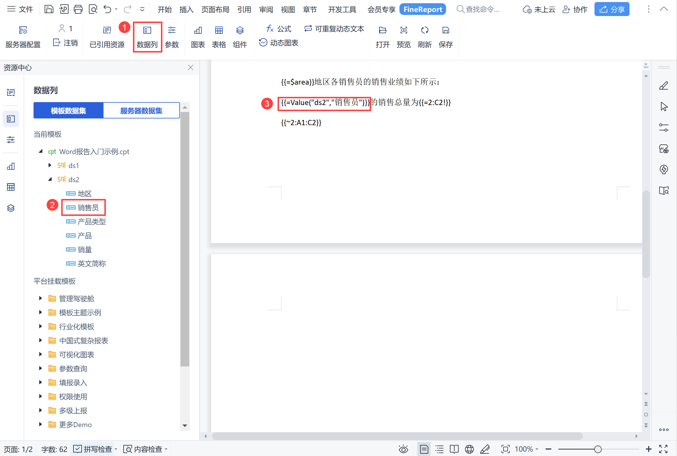

5.3 插入数据列
Word 报告支持引用当前模板和平台挂载模板中的数据列,同时支持模板数据集和服务器数据集。
选择工具栏中的「数据列」按钮,可以在页面左侧的「资源中心」查看当前模板数据列以及平台挂载模板的数据列,光标放置在需要引用数据列的位置,再选择需要引用的数据列,双击即可引用对应的数据列,如下图所示:

重复次数:count(UNIQUEARRAY(ds2.select(销售员))) ,意为计算 ds2 数据集中的销售员的人数
需要重复的内容:{{=Value("ds2","销售员")}}的销售总量为{{=2:C2!}},意为显示 ds2 数据集中销售员对应的销售总量,销售总量引用sheet3 中的 C2 单元格的值。

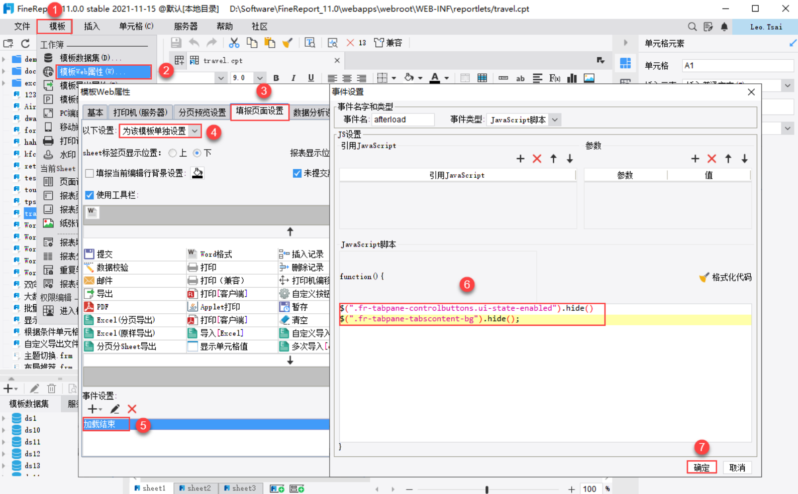

2)隐藏底部 sheet 栏:如果其他 sheet 有放资源,预览时底部会出现 sheet 栏,预览时想隐藏底部的 sheet 栏,只需要给模板添加一个「加载结束」事件,如下图所示:
JavaScript 代码如下:
$(".fr-tabpane-controlbuttons.ui-state-enabled").hide()
$(".fr-tabpane-tabscontent-bg").hide(); 7. 模板预览编辑

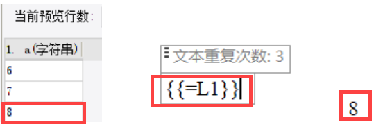

3)使用添加数据列的单元格默认采用最后一个数据,例如: 如设计器内 L1 单元格添加数据列 ds1.a,word 模板内直接引用 L1 单元格,默认逻辑为最后位,在L1后添加!即可展示全部数据 {{=L1!}} ,如下图所示:
