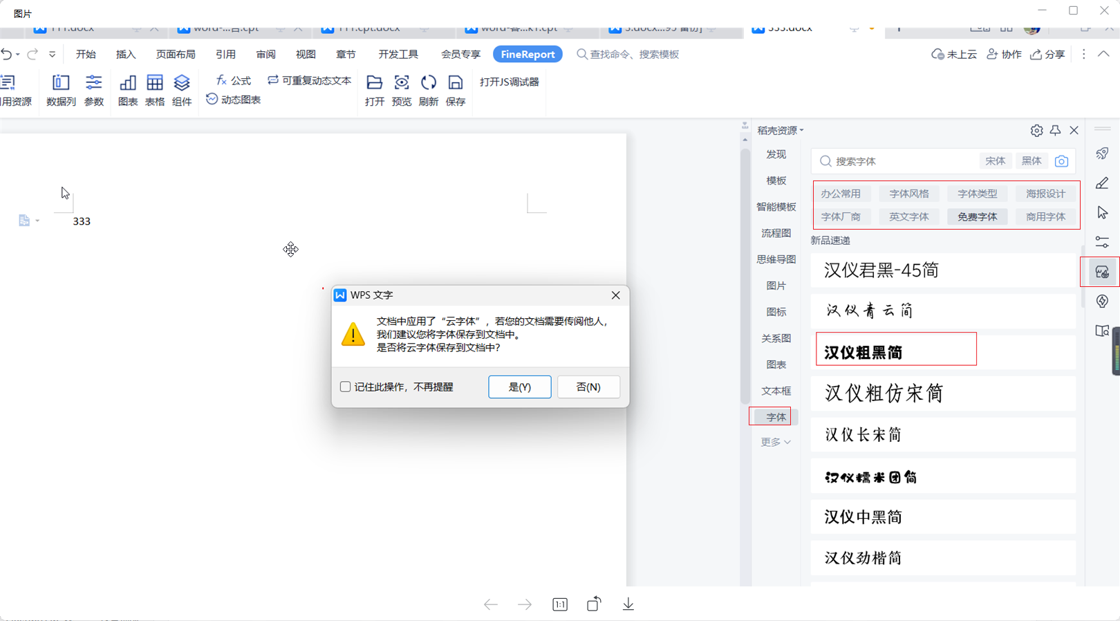

8.6 Word报告字体
在WPS中编辑模板时,需要注意禁止使用云字体。如下图所示:
