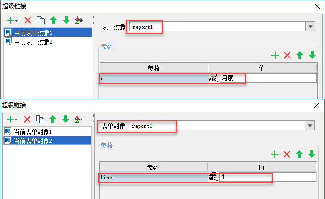

右击A1单元格,点击超级链接,进入超级链接窗口,点击“+”号,添加当前表单对象,表单对象为report1,参数a的值为月度,表示当参数为月度的时候,report1中的数据为月度的数据,再添加一个当前表单对象,表单对象为report0,参数line的值为1,表示line的值为1的,report0进行刷新。
222
A2单元格超级链接中的参数a为季度,line的值为2。
A3单元格超级链接中的参数a月年度,line的值为3。
其他设置均与A1单元格的超级链接设置相同。

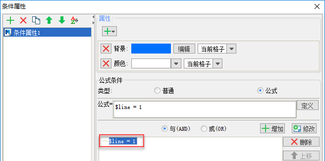

右击A1单元格,点击条件属性,弹出条件属性对话框,公式为$line = 1时,背景色为蓝色,字体色为白色,如下图所示:
222
A2单元格的条件属性为$line = 2 时,背景色为蓝色,字体色为白色。
A3单元格的条件属性为$line = 3 时,背景色为蓝色,字体色为白色。

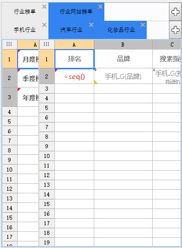

右边的报表块(report1)界面设置如下:
222
B2单元格设置了过滤,显示参数a的值时的数据,如下图:
222
A2单元格中的=seq()为序号公式,根据B2排序,所以A2单元格的左父格为B2。
并且A2单元格设置了条件属性,是为了实现隔行换色,如下图所示:
222
