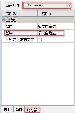

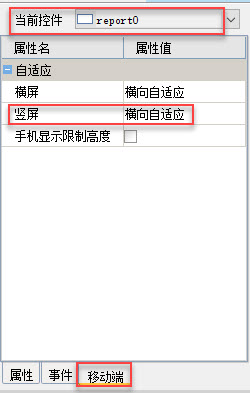

4.2 报表块组件
报表块组件是指在表单中采用表格的形式来展现数据,由于手机的屏幕较小,因此表单报表块中的数据列不宜过多,尽可能控制在原始宽度下7列以内,并且在横向充满的空间内使用报表块。
在手机重布局的逻辑下,报表块主体内容的高度根据数据自适应,没有最小高度,有最大高度限制,可以通过开关控制是否启用报表最大高度限制,且最大高度可以自定义。
在手机保留布局逻辑下,报表块的自适应逻辑与图表的自适应逻辑相同,不会随报表主体的内容在高度上扩展。
设计完之后需要选中报表块,在移动端中,设置自适应方式为:竖屏横向自适应。
注:自适应方式设置好后,尽量不要改动,以免在以后的数据展示时设计的图表会发生变形。

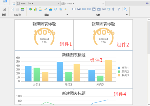

4.3 图表组件
首先,应该尽可能使用新图表。
画布宽度设置为640时,设计器中图表组件的宽高比尺寸与手机实际效果一致,设计更方便;
使用图表组件需要考虑适合图表类型的宽高尺寸,例如:饼图、仪表盘适合正方形的区域。
在大多数情况下,应该尽可能避免采用报表块中添加图表的方式使用图表,直接使用图表组件可以获得更好的效果。
注:在报表块内嵌入新特性图表需要采用H5解析的方式才能预览。
但是有些时候图表数据过多时,也可以使用在报表块中插入图表。
比如使用的图表过宽(宽高比大于3:1),比如要展现一个月的数据,由于手机屏幕宽度小,图表横向压缩严重。在报表块中插入图表后移动端可以左右滑动查看。

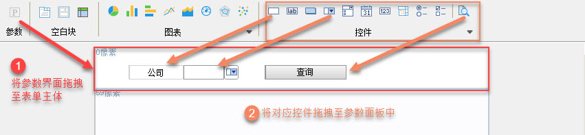

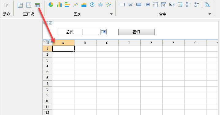

(1)参数组件:
从工具栏中将参数组件拖拽至表单主体中,并将相应的三个控件:下拉框、标签控件和查询按钮拖拽至参数组件中,并设置标签控件的控件值为:公司,如下图:
222
(2)空白块组件:tab块、绝对画布块、报表块,这里以报表块为例进行介绍。
从工具栏中将报表组件也拖拽至表单主体中,如下图:
222
设计完之后需要选中报表块,在移动端中,设置竖屏为横向自适应。如下图:
222

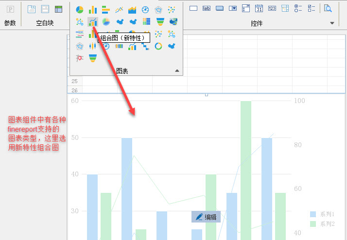

(3)图表组件
再从工具栏中将图表组件拖曳至报表块组件的下方,如下图:
222
注:在h5中不支持显示老图表。

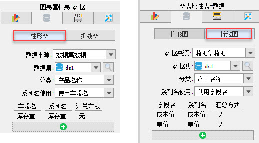

5.5 图表块
鼠标选中图表块所在区域,为该图表绑定数据,图表数据源来源于数据集数据源,其分类系列设置如下:
222

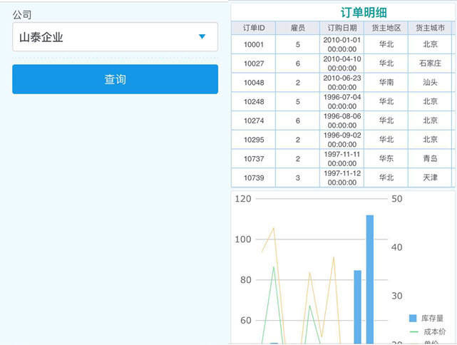

5.6 效果预览
保存表单,放到移动端使用h5显示,效果如下:
222
