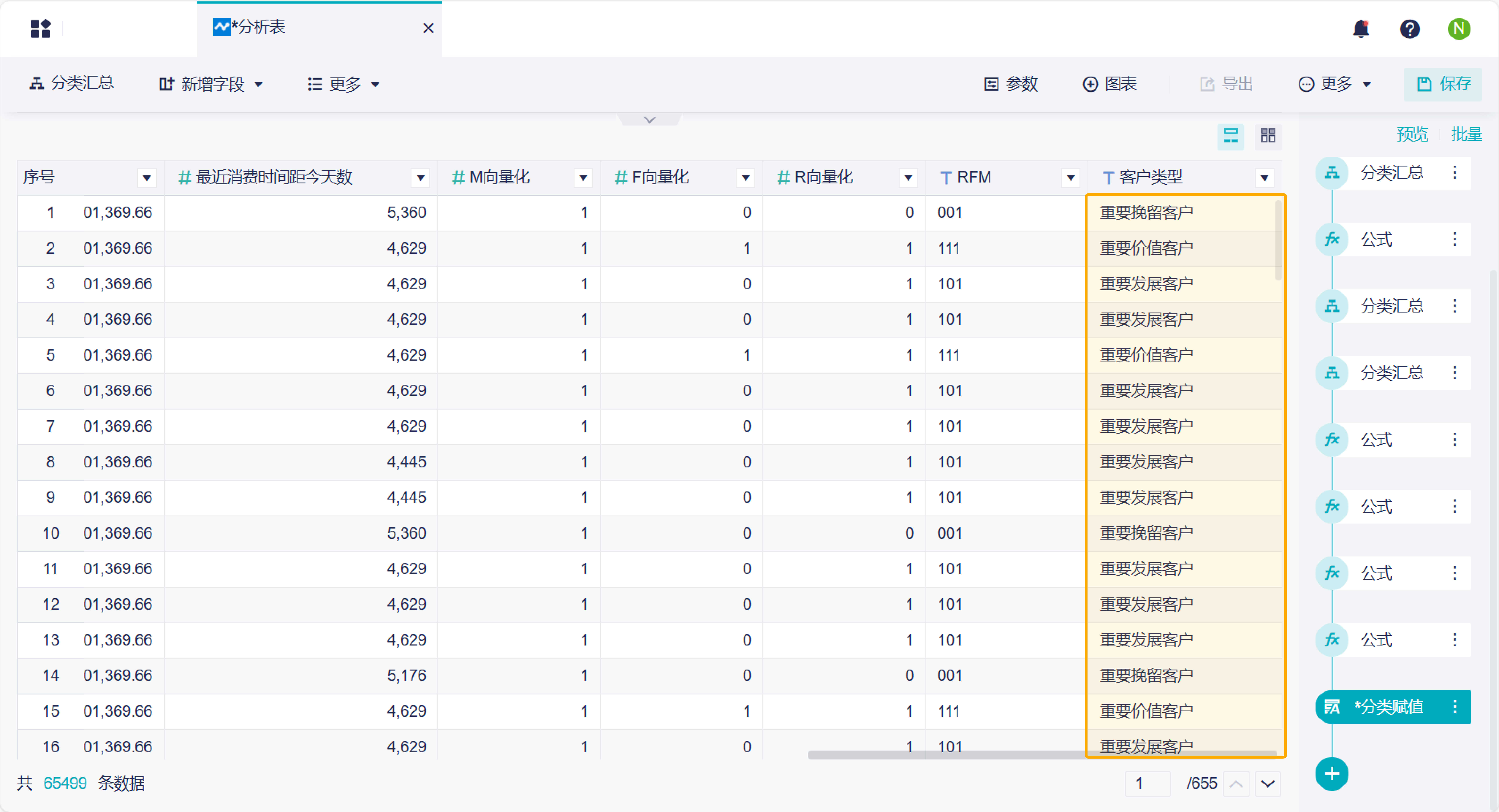

2.5.2 添加 RFM 指标
添加「新增字段>公式」,使用 CONCATENATE()函数将 RFM 向量化值拼接起来,如下图所示:
2.5.3 RFM 自定义分组
添加「新增字段>分类赋值」,根据 2.5.1 的内容对「RFM」列分类赋值,如下图所示:
分类赋值的详细操作可参见:分类赋值
3. 效果查看编辑
这样将客户划分成了八种类型,针对不同的客户类型采取不同的策略维持客户。
