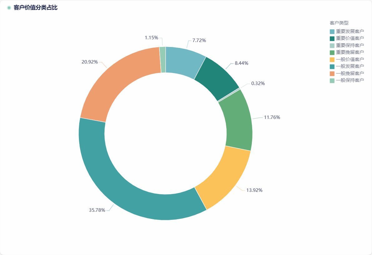

RFM 分析后,将客户划分为了不同分类,效果如下图所示:
详情仪表板链接参见:RFM分析

3. 效果查看编辑
这样将客户划分成了八种类型,针对不同的客户类型采取不同的策略维持客户。
